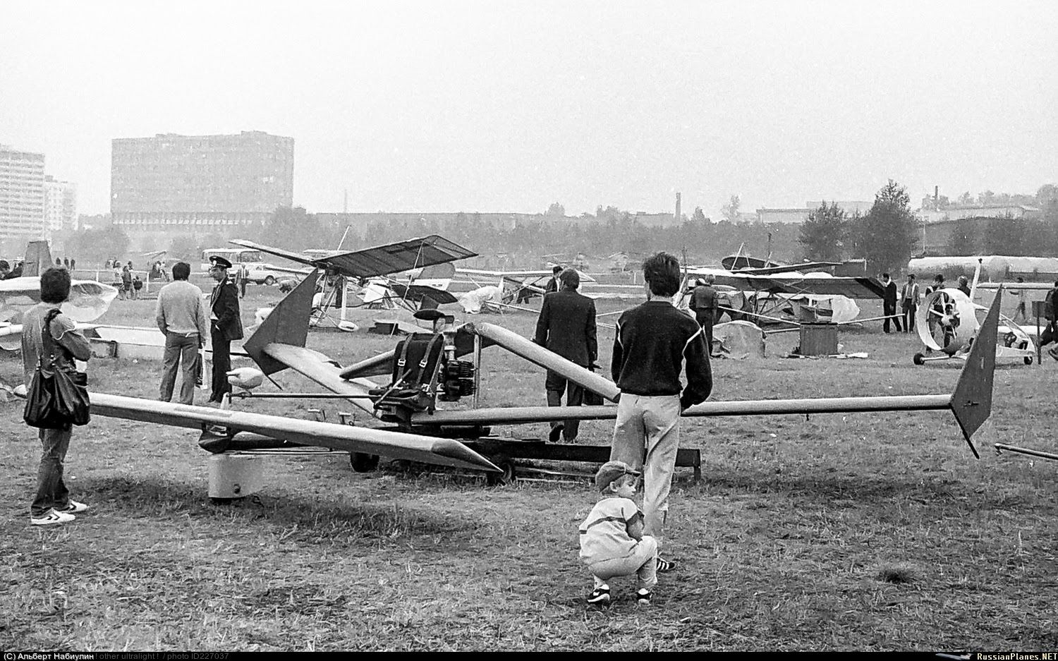

Винницкая утка, элероны и закрылки Ан 2.элероны врезные деревянные, кили деревянные. Расчёты делал Александр
Трифонович Кашевский, компоновка и рисование моё.)))ну и естественно и рукоприкладство... мне тогда было 19.
СЛА 87, Москва, Тушино.
Спасибо Альберту за фотку)
