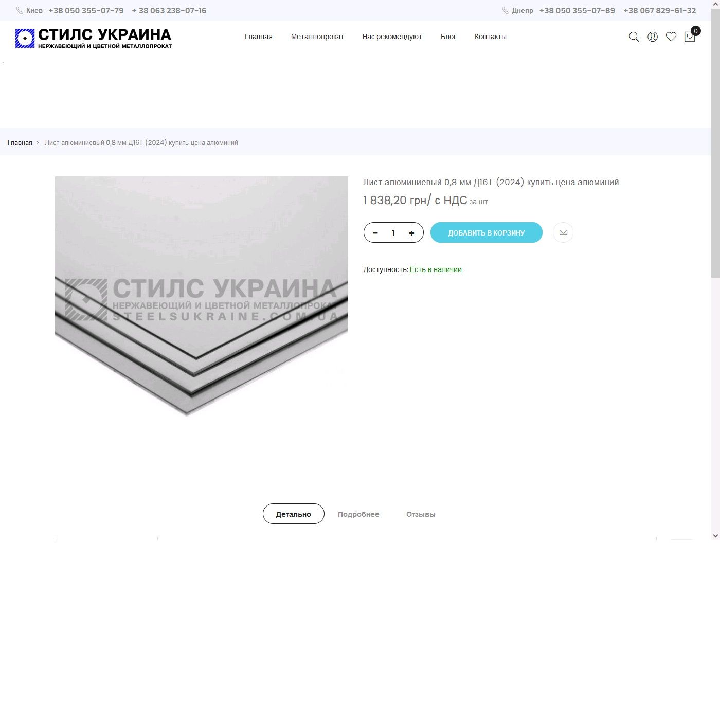

Вот поставщик. Метал 2024Т3 Сертификат происхождения найти сейчас не могу. Их почта 0504150099@ukr.net Метал производства Евросоюза, не Китай. Характеристики перепроверял. Это листы 1500х3000, чуть больше 10 кГ. Т.е. около 5 евро за кило. Доставка? Я забираю в Киеве с склада сам.
Скорее Алибаба. Они пром оборудованием и металлами занимаются. У нас китаепром идет от 5 Евро за кило. Это листы без маркировки, и у нас их называют.... лист Д16Т !?! По привычке. Если есть маркировка на производителя, то 8 Евро и выше. Но, даже при этих ценах, это нормально. Кайзер с доставкой стоит дороже. И этот метал, для реального производителя, которому имидж терять никак нельзя. Себе лично я беру лист без маркировки. Естественно перепроверяю сам. Спектралка - 5 Евро, Мех. харки, - 30 Евро. Для сборки ЛА, больше информации и не надо.
Огромное спасибо!
Напишу вам в личку
Вот что мне написали ребята с Киева ((
