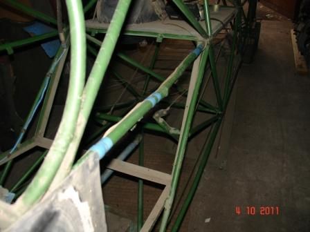

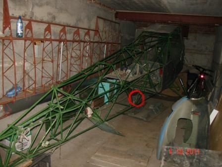

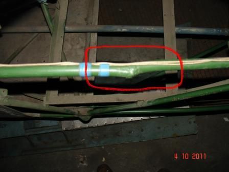

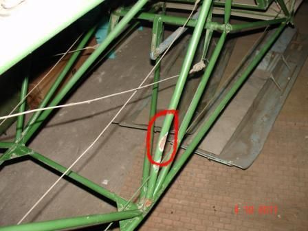

Уважаемые форумчане, прошу совета. Есть у меня небольшой наборчик "сделай сам". Слегка Б/У. Есть пара повреждений, есть некоторое подобие былого восстановления.
Подскажите что делать с выделенными местами ? Резать - менять полностью, или какой-то вариант частичной вырезки/вставки/бандажирования?

это тут...

второе...

это тут...

Привет
Из какого материала трубки?
Обваривать накладкой с запасом по длине и ширине.Во всяком случае,технология ремонта самолетов типа Як-12,Як-18 и пр. предусматривает именно такой вид ремонта моторам при местном смятии их стержней.Отрезать трубу вблизи сварных узлов и приваривать новую у старых швов не следует.
На мой взгляд (не истина в первой инстанции) пояс потерял устойчивость. Я бы заменил более мощной трубой. На первой фотке непонятно что с раскосом. Маленькое фото.
на первом фото частичное смятие трубы в двух местах. Удар боковой, соседние эл-ты целы.
уж если предусматривался подобный ремонт моторам - то прочности данной конструевины должно хватить с бандажем
