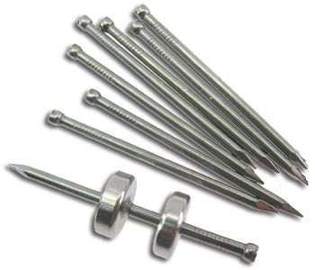

Купи лучше инструмент с картинки - стоит еще дешевле, около 18 долларов.
    17,6 КБ · Просмотры: 177
ОК. Спасибо. Попробую, деньги не большие. Просто интересно посмотреть на результат.
Интересно, разница в качестве дамплинга будет, или только на удобстве скажется?
На удобстве конечно скажется. Ведь рамой не все можно продимплить/проклепать.    Качество ударного димплинга обоими инструментами будет примерно одинаковое, но гораздо лучше выжимного димплинга типа DRDT-2 или тех гвоздей. В некоторых местах конструкции настоятельно рекомендуют ударный димплинг.  Сорри за терминологию, подзабыл маленько как этот процесс переводится.

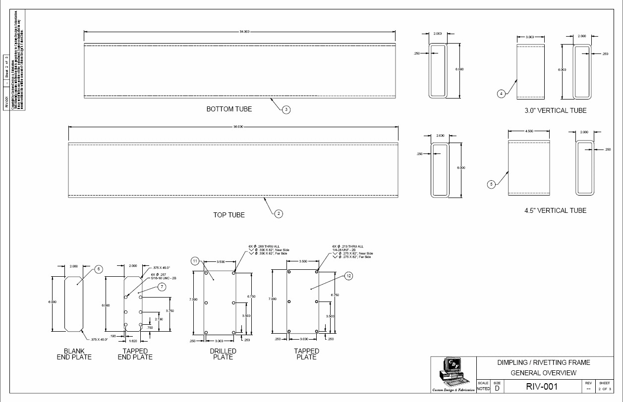

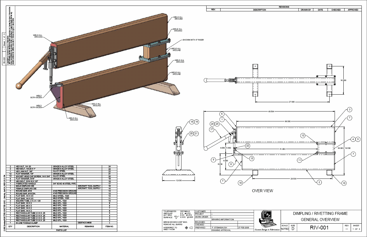

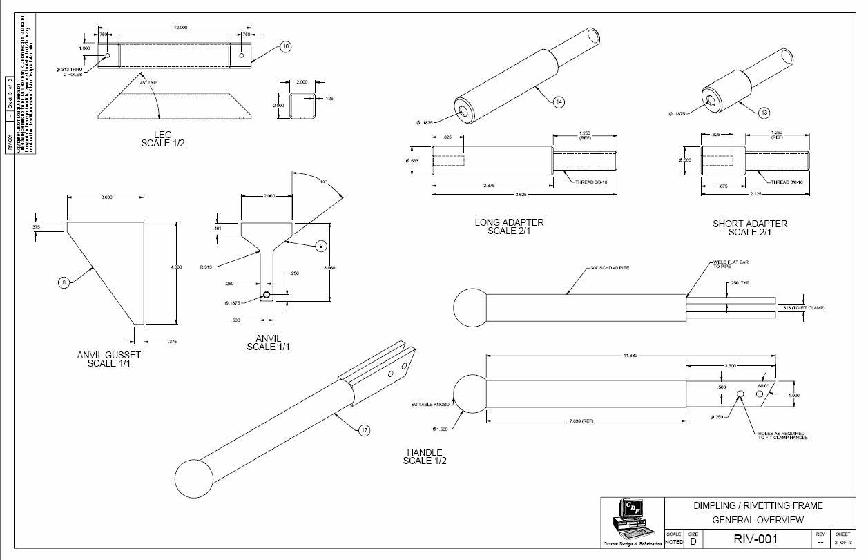

Она гут ту хэв 🙂  а ДРДТ экселент ту хэв  🙂    ну а если серьезно, то смотря что строите. Можно все продимплить молотком и самодельной насадкой за 0.00 денег, только руки отвалятся тысячи и тысячи дырок димплить. И грохоту будет как на передовой, все соседи будут 911 звонить.

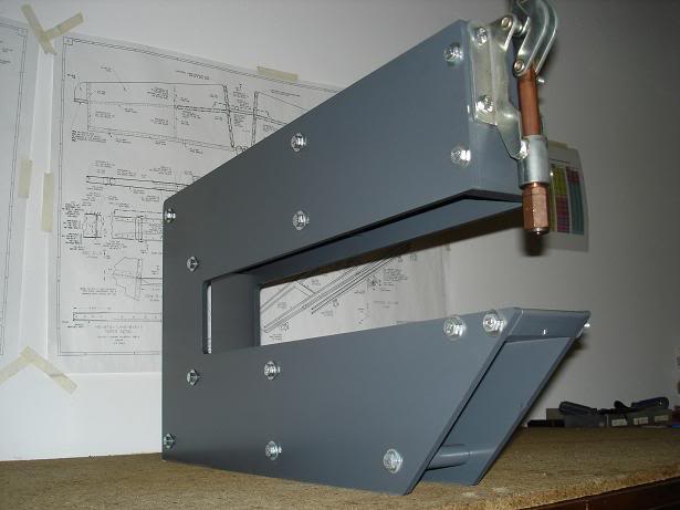

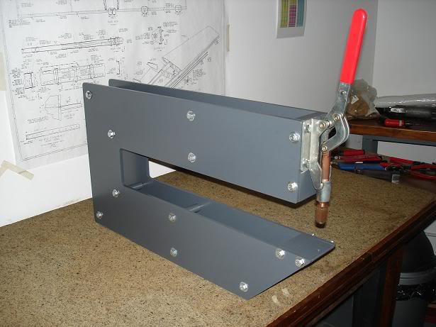

Я купил Front End Kit у Павла из  www.experimentalaero.com, сварил раму вначале из мощных труб. Она работала плохо, гнулась и я ее выкинул и сварил по технологии как на его чертежах. Сварщик я начинающий и рама получилась страшноватая, но крепкая. Отслужила свои десять+ тысяч дырок и я ее сдал в металлолом.  А Front End Kit продал за 99 долларов, он всегда в цене.
Небольшое замечание по чертежу димплера выше.  Болтовые соединения надо заменить сварными или болтов добавить побольше и покрупнее. Иначе рама будет "играть" и толстую обшивку полностью не продавит. Придется отверстие проходить  дополнительно зенковкой а это двойная работа. Это из опыта других. Болты удобны только тем что раму разобрать можно и сложить поудобнее, но на качество выжимки они влияют.
А вот еще пример не совсем удачного клона ДРДТ, тонкие листы работает хорошо а потолще не давит потому что раму начинает выкручивать.
