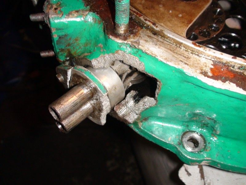

Нужна направляющая толкателей с толкателями.Желательно в сборе.Может кто поможет. :'(
    76,6 КБ · Просмотры: 196
Обратись в литейный цех. Отольют полностью.
Ещё можно наварить оргонной сваркой и обработать, будет крепче нового, если это не магний.
Попробую наварить.На всех отливках есть обозначение материала а на этой детали маркировку не нашел.Картер из мл-5.С толкателями и с направляющей вопросов больше.

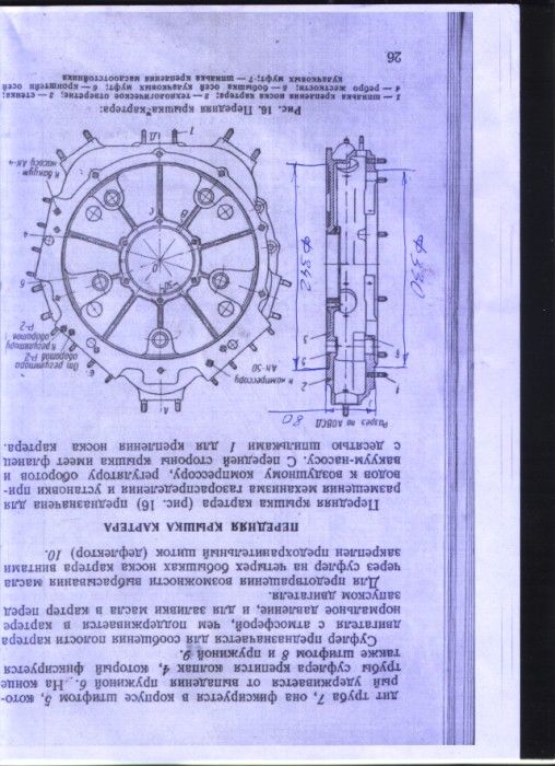

Передняя крышка картера с посадочными размерами.
    78,8 КБ · Просмотры: 225
мл-5 - это сплав марки "магний литьевой" - деталь такая есть, а вы какие запчасти сможете предложить на обмен?
Что это за сплав понятно но на этой крышке маркировки нет.А ведь это и силумин может быть.Не могли бы вы эту деталь продать.В резерве есть генератор.

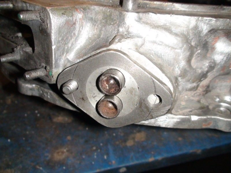

Ну вот и справились.
    74,8 КБ · Просмотры: 174
Если нужны штанги толкателей,то могу посоветовать найти их от М-14 или АИ-14 и укоротить. Мы так делали . На штангах толкателей с М-14 с обоих сторон шарики на М-11 только с одной стороны с другой стороны чашка. Мы эти чашечки сами точили из стали и впресовывали в укороченую штангу.
