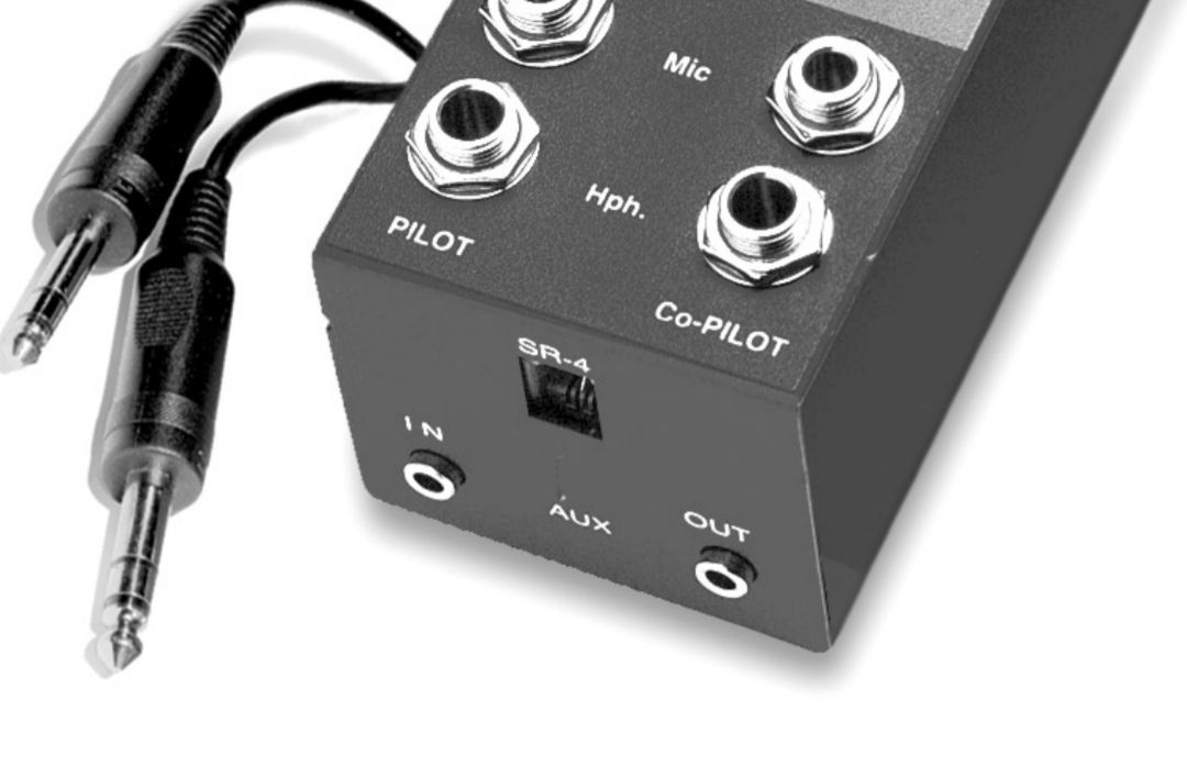

Подскажите как и с помощью какого устройства можно вести видеосъемку с записью радиопереговоров? К примеру, снимаем какой-нибудь видеокамерой, а как подцепить к съёмке запись эфира?
Из имеющегося на борту оборудования есть радиостанция FL-760, интерком Flighcom с расширением до 4х абонентов.
Я записываю радиопереговоры отдельно(цифровой диктофон или смартфон). Так как маленькие видеорегистраторы сложно найти с аудиовходом по приемлемой цене, а экстримкамеру использовать внутри нерационально, она снаружи. Все равно потом видео монтировать, нет проблем звук наложить.
Если кто-то знает про маленький недорогой видеорегистратор в кабину с аудиовходом, напишите.
Осталось понять это AUX IN или AUX OUT. Если это OUT, то всё оказалось просто, подсоединяем его к входу внешнего микрофона видеокамеры и вопрос решён. Если IN, то придётся использовать 2 устройства и потом монтировать  (
Разобрался. Там есть и IN и OUT. Спасибо!
