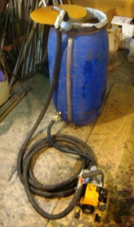

Изготовление и продажа заправочных станций для хим.работ. Конструкция и комплектация станции отработана и проверена 12-тью годами эксплуатации....!

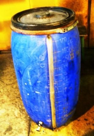

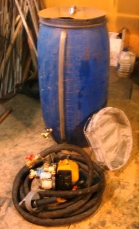

Комплектация:
1. ПЭТ бочка с широкой верхней горловиной и крышкой с креплением обручем. Диаметр горловины 38-48 см. Объём 175-220 литров. На бочке установлена водомерная трубка и нанесена шкала объёма. В нижней части бочки врезано заборное устройство с запорным краном, заборное устройство позволяет выкачивать хим.смесь полностью - без остатка!
2. Помпа "Робин (Субару)" производительностью 130 литров/мин. Развиваемое давление 3,5 атм
3. Заправочный шланг с универсальным заправочным концевым устройством (запорный кран и защитная крышка от паров ядохимикатов), также на шланге установлен запорный кран в месте присоединения к помпе. Длина заправочного шланга 6-7 метров. Заборный шланг (соединяющий бочку и помпу), длиной 0,75 метров.
4. Фильтровальная корзина из нержавеющей сетки с ячейкой 0,35*0,35мм на проволочном (Д4мм) каркасе. Размер корзины во весь верхний торец бочки!
5. Крышка горловины бочки для защиты от паров ядохимикатов во время работы.
Достоинства:
1. В конструкции станции используются быстроразборные поворотные соединения для шлангов (всего на 90 градусов), типа тех которые стоят на пожарных брандспойтах. Благодаря этому, сборка-разборка хим.станции занимает всего полминуты (проверено!)! Также, наличие необходимых запорных кранов позволяет отсоединять бочку, помпу, шланги друг от друга, даже с заполненной смесьб бочкой (например, если нужно  оставить бочку с химией на ночь без охраны).
2. Фильтровальная корзина позволяет без проблем фильтровать химикаты (например - пресловутый "гумат калия" прямо в процесе заполнения бочки. Корзина очень быстро и просто устанавливается-снимается с бочки, что позволяет легко промывать её!
3. Всё перечисленное оборудование, а также дополнительный хим.реквизит (вёдра, воронки, бензин для помпы и всё остальное - "вонючее") во время переездов укладывается в САМУ бочку!

А зачем так сложно, вполне можно обойтись одной помпой, закачать препарат или воду по отдельности или все вместе одновременно.Бочка одназначно не нужна бадет да и всей этой гадостью дышать меньше придеться не мешая ее в бочке.
Похоже, Вы, сударь - теоретик....! А зачем летательные аппараты на полях используются...? вполне можно обойтись одним веником...!  😉
Не стал уточнять в первом посте, но химики, которые в "теме", давно знают, что заправочная станция (за счёт экономии ЗОЛОТОГО (утреннего и вечернего) лётного времени (позволяет сделать в 1,5-2 раза больше вылетов) - "отбивается" по деньгам уже за 1-2 лётных дня....!!!  😉
Молодец Игорь +100500 🙂
Заправочная станция просто необходима по ТУ, особенно если нет на борту мешалки "борботажа",  - мешать палкой в ведре это совсем плохо, да и не всё можно перемешать, растворить в ведре.
Что действительно однозначно - без заправочной станции однозначно хуже. Можно использовать бензопомпу, электропомпу, "самотёк"помпу - дело вкуса, но раствор лучше готовить в заправочной бочке, пока пилот летает. Что плохо... - за время заправки перекурить не успеваю.
Это - да!!!  ;D Успеваю сигарету только до половины выкурить (не выпрыгивая из аппарата), как техник уже выпинывает на взлёт....!  😡

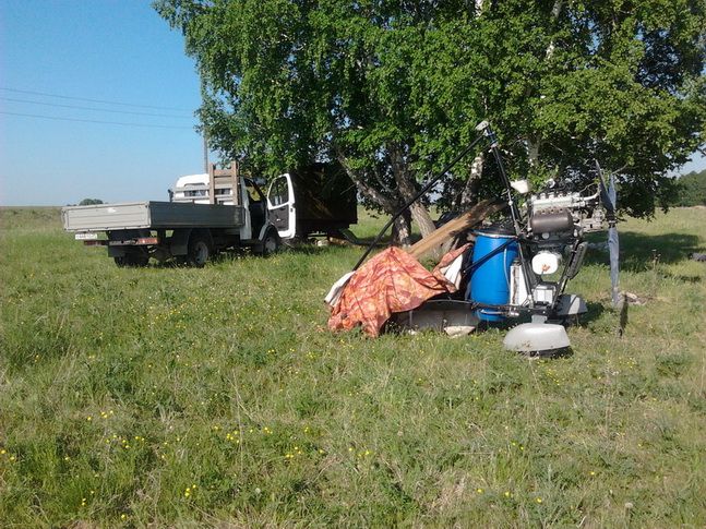

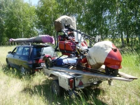

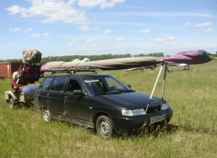

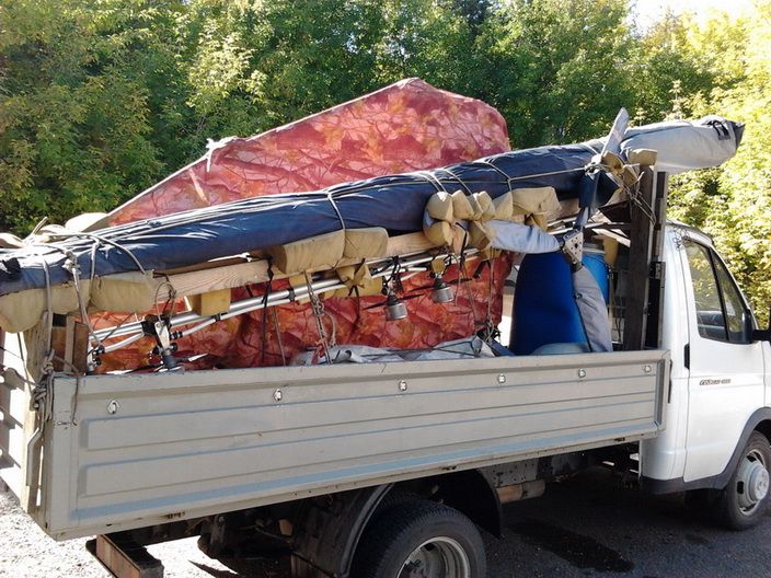

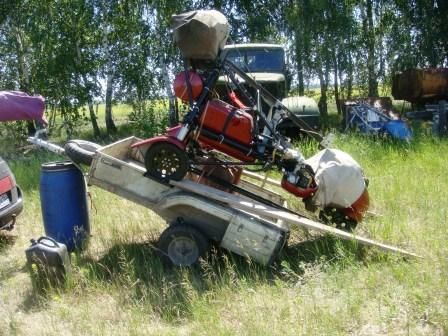

Ёщё одно очень полезное использование заправочной станции:
Бочка здорово помогает ещё и при погрузке-загрузке телеги на прицеп!!! Я ставлю её под дышло прицепа, и мы легко вдвоём (ТОЛЬКО, с техником) скатываем-закатываем телегу на прицеп по сходням! При переездах бочка укладывается в переднюю часть прицепа.

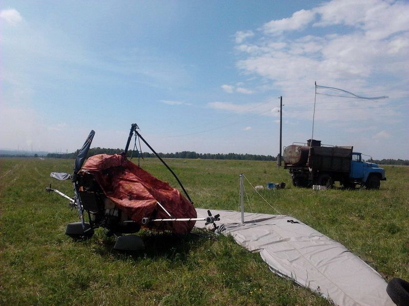

Прошу прощения, за флуд..если что удалю... ностальгия блин :~) опять в поля хочется, лето хочу, здесь сейчас -30
    101,8 КБ · Просмотры: 199
