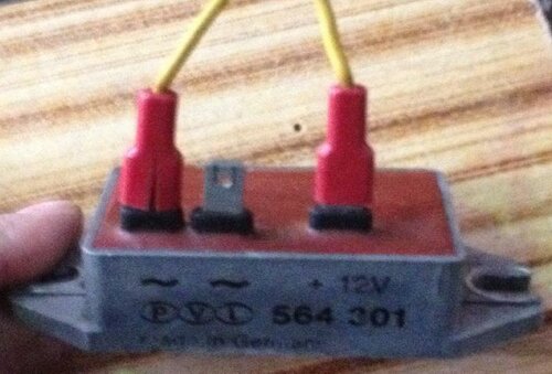

Схема это конечно хорошо но где на выпрямителе этот загадочный чёрный провод?
    126,2 КБ · Просмотры: 142
«PVL 564 301.»
Видно не вооружонным глазом - что на схеме - регулятор/выпрямитель - пятипроводный. Или четырёхпроводный - если масса на корпусе.  Один входной провод не задействован.
Исходно - прибор трёхфазный.

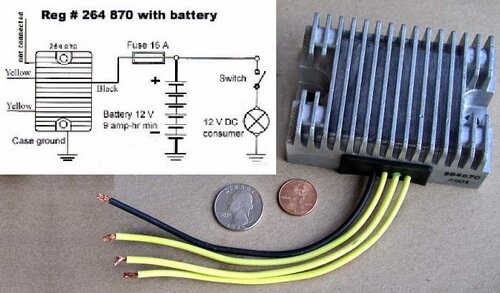

Полагаю - это про такой вариант :
«Regulator # 264 870 with a battery.»
На фото топикстартера - однофазный  трёхпроводный ( с массой на корпусе ) выпрямитель/регулятор.
Была такая фирменная комплектация или это самодеятельность - история умалчивает.
Соответствует рассчётная мощность регулятора - мощности генератора или нет -  я могу пока только гадать.  Чтобы ответить на такой вопрос - нужно найти документацию на генератор и регулятор - а также провести натурные испытания на тему перегрева.  Если постоянно иметь включённую фару - нагрузка на регулятор будет меньше.

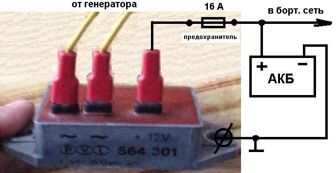

Про схему включения трёхпроводного  регулятора PVL -  два жёлтых провода от обмотки генератора должны приходить на  две клеммы  блока с значками переменного тока.  Правая клемма + 12 соединяется через предохранитель с бортсетью и плюсом АКБ.  Корпус прибора стоит на массе. Минус АКБ соединяется с массой.
Примерно как тут :
( только на схеме от мопеда - плюсовой провод красный. )
«регулятор  выпрямитель .»
При применении некоторых регуляторов - похожих на показанный топикстартером - регулятор сосёт ток из АКБ при заглушенном моторе. Он постоянно определяет напряжение АКБ - и может привести к посадке батареи.
Так что выключатель массы АКБ на стоянке - будет скорее всего не лишним.

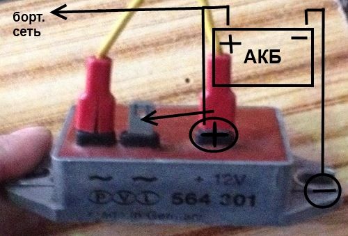

Во первых 2 жёлтых провода от генератора подсоединить к клеммам переменка (стрелкой показал) а остальное по схеме.
    35,1 КБ · Просмотры: 151
А я что писал ?
В общем - тоже самое.
Ну а Ваша картинка - получилась достаточно  неопрятной...
Достаточно - чтобы сбить с толку кого либо из новичков.
Многие ведь начисто не дружат с электричеством.
( Хотя топикстартер - ИМХО всё понял ).
Однако вставлю картинку нарисованную более корректно.
Вы ведь так хотели нарисовать ?
    36,9 КБ · Просмотры: 137
Именно так я и подключил.
