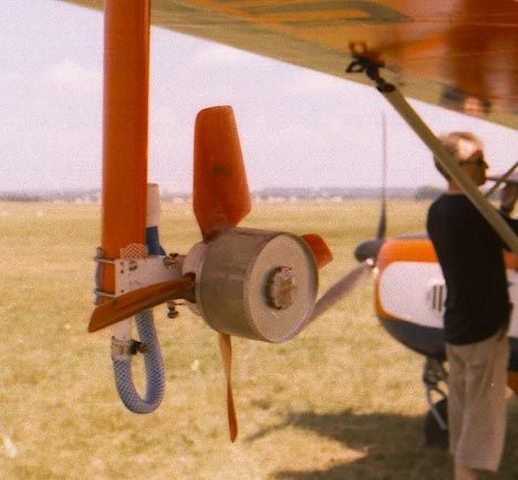

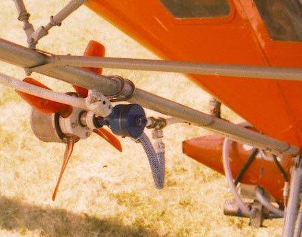

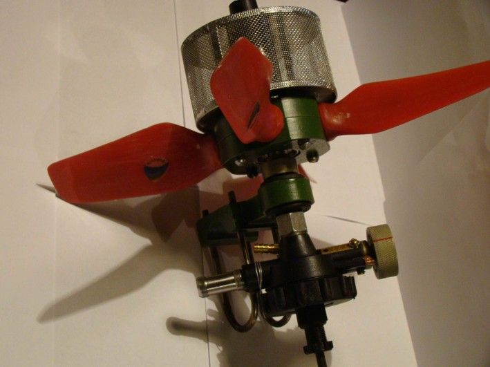

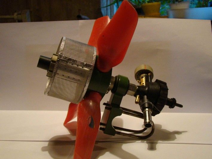

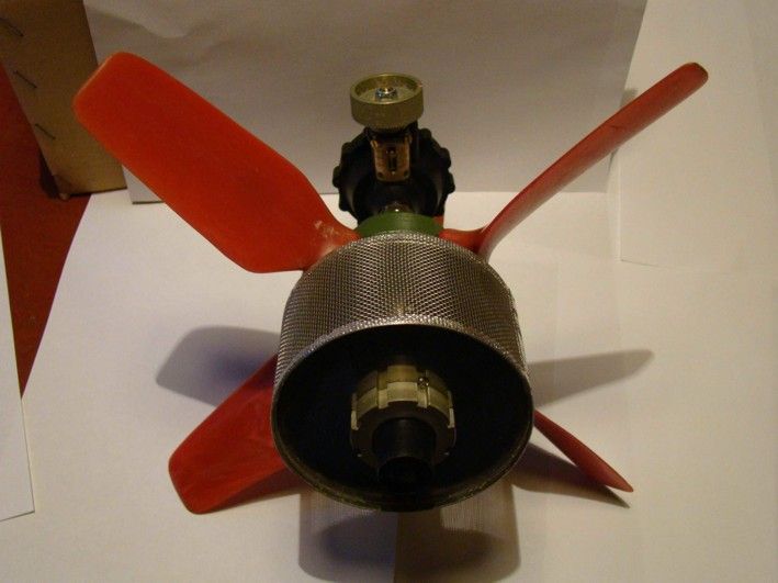

Впервые за много лет выпуска и применения получил, наконец, качественные снимки агрегатов химической системы "Райдуга" производства Ильи Неймана.
Для тех, кто не в курсе: система сертифицирвана в составе изделия Х-32СХ. Используется на дельталетах, автожирах, вертолетах (АК-1-3 и Робинсон).
Существует как в вентиляторном, так и в форсуночном исполнениях.
Догадываюсь, что впечатлений за эти годы у эксплуатантов накопилась масса - самых разнообразных.
Предлагаю не стесняться и высказываться начистоту.
На фото - вентиляторный распылитель

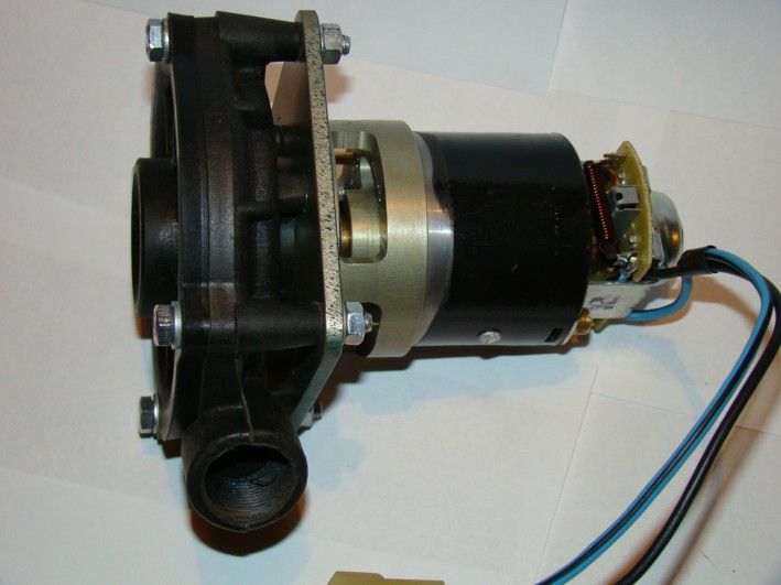

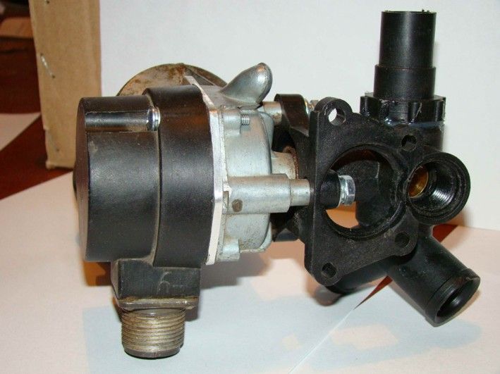

Насос.
Двигатель - печка Жигулей, мощность  110 Вт.
Корпус - полиамид, внутренности - нержавейка.

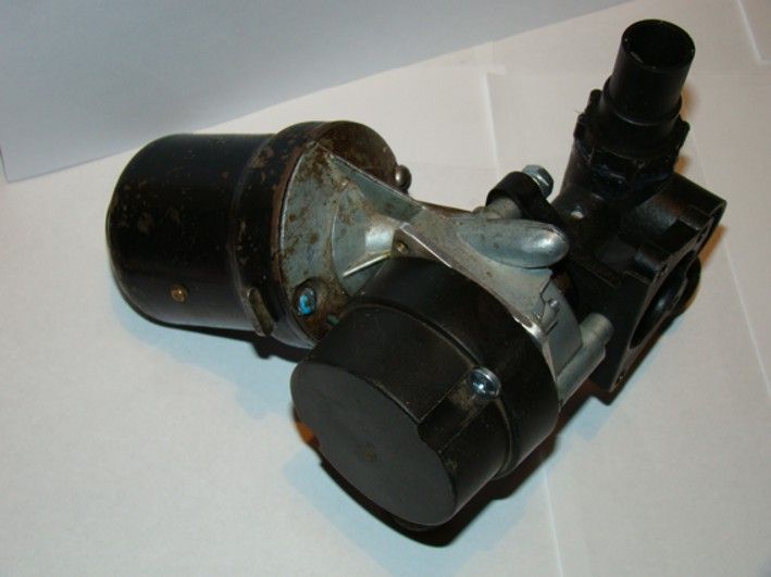

Коммутатор (снят для осмотра после пары сезонов эксплуатации)
    51,2 КБ · Просмотры: 395

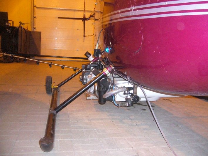

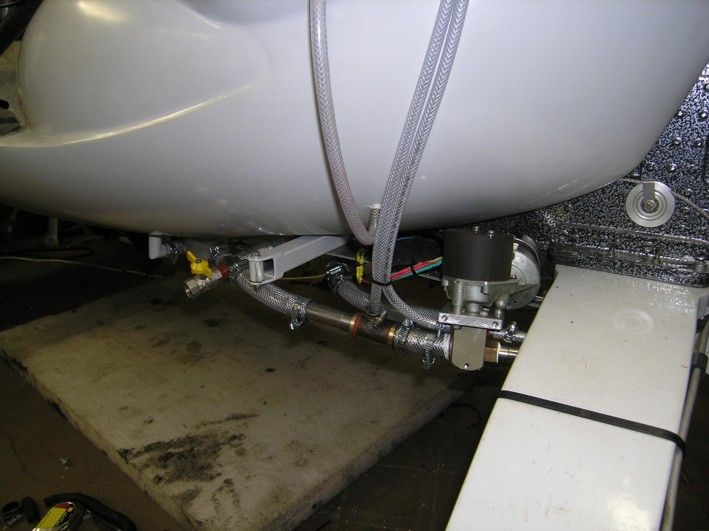

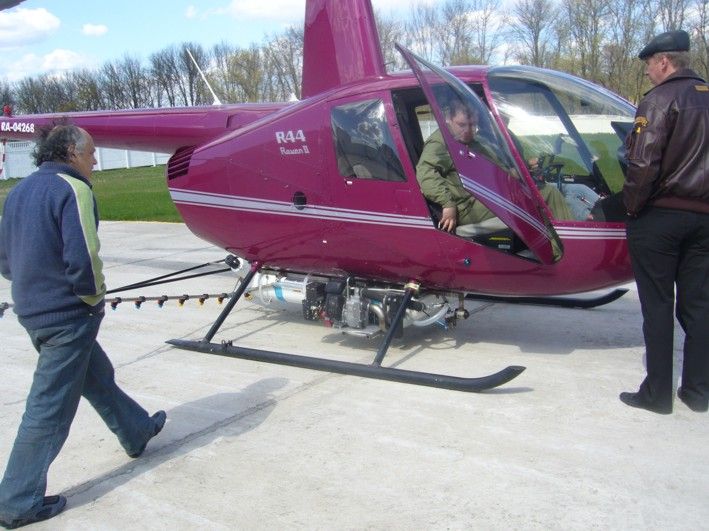

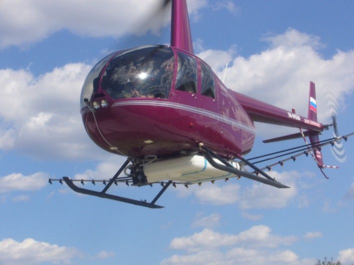

На Робинсоне
    62,1 КБ · Просмотры: 396
    66,3 КБ · Просмотры: 400
    41,1 КБ · Просмотры: 412

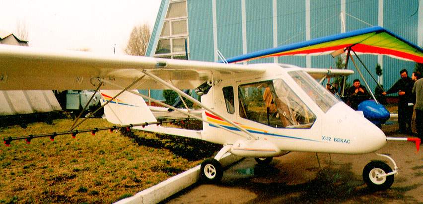

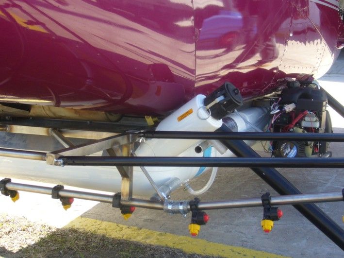

На Х-32СХ - форсуночный вариант
    65,6 КБ · Просмотры: 412

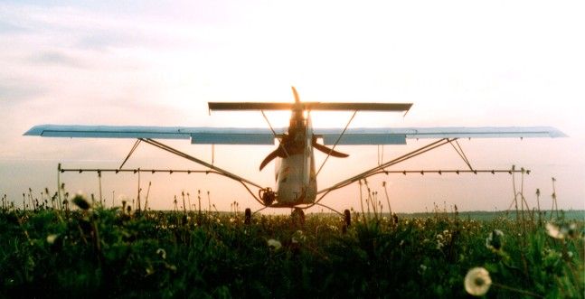

На НАРП-1 - вентиляторный вариант
    32,1 КБ · Просмотры: 418

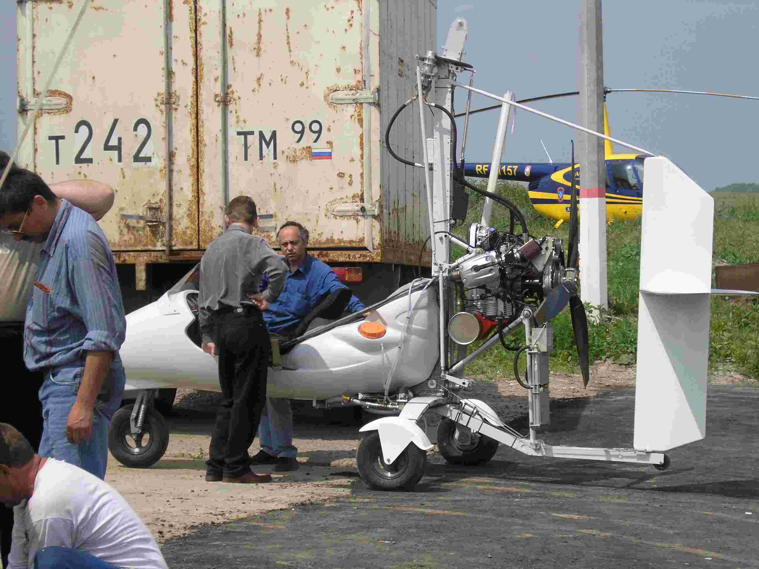

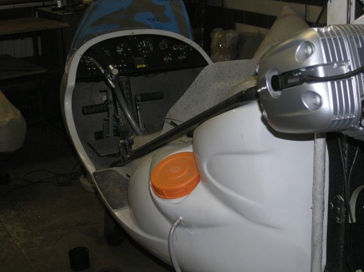

На автожире в Аэромеханике
    52,1 КБ · Просмотры: 403

Эксплуатанты,скажите хорошее,потому что если я сейчас поделюсь опытом эксплуатации аппаратуры с ВРЖ ЧМП "Райдуга" в течение двух с гаком сезонов   :'( :'( :'(  и её завершения(а проще говоря - простого кидка от Ильюши) - опять начнутся вопли и сопли про склочничество и очернительство.И ещё - с каких пор прикрутить на вертолёт форсуночные распылители из комплекта для переоборудования прицепного тракторного опрыскивателя ОП-2000 от Украинской Овощной компании  и мотопомпу для перекачки ЧИСТОЙ воды  (причём в самом незащищённом от коррозии исполнении) стало называться разработкой химнавески?Тогда - я тоже разработчик,потому что собрал такой комплект самостоятельно лично весной 2004 года

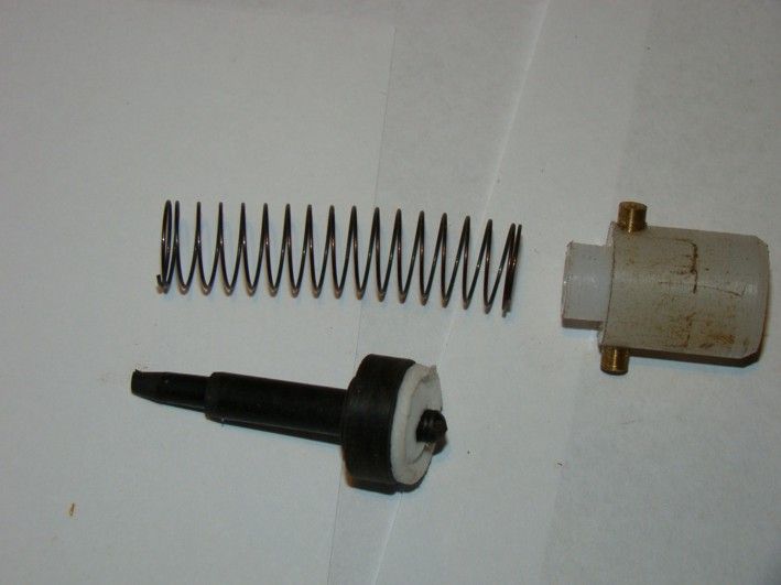

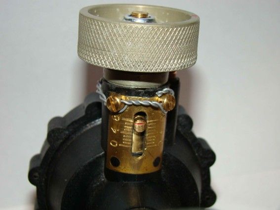

Дозатор и клапан
    28,6 КБ · Просмотры: 380
    31,3 КБ · Просмотры: 390
Здесь в химическом разделе форума, я как то выложил фото ВРЖ своего изготовления, которые применяю в АХР уже 15 лет. Пару комплектов изготовил в 95г. для себя, без коммерческого тиражирования.  До сих пор работаю на одном, второй в запасе. Но что меня больше всего удивило, следующим за моим постом господин Меглинский декларирует, что это ВРЖ харьковского производства, прекрасно видя, что на фото совсем другие распылители. Понимаю Меглинского с личным интересом любыми правдами и неправдами впихнуть свой товар, но не понимаю откровенной лжи, пусть в угоду своим интересам, но на столь для всех уважаемом форуме. Кстати мои вертушки и те что представлены на этой ветке очень похожи. И не мудрено! Потому как это копии (с некоторыми изменениями) с ВРЖ английской фирмы  Микронейр.

Зделаю пару замечаний, т.к. тоже опыт имею: форсуночные распылители из комплекта для переоборудования прицепного тракторного опрыскивателя ОП-2000 я покупаю все компонеты химоборудования в "Апексе"(Казань) так вот у них есть очень похожие на тракторные форсунки дифлекторные как пояснил их главный специалист - специально разработан для авиахимиков и быстроходных колесных  малообьемных и ультромаообьемных опрыскивателей. Вот и я на своих пневмаходах х применяю, так же похожие ставии на МВЕНовский Фермер.
и мотопомпу для перекачки ЧИСТОЙ воды  (причём в самом незащищённом от коррозии исполнении)   тоже такие применяю на наземных бачках для подготовки раствора и закачки в бортовой бак, и за 4 сезона они ни на грамм не сгнили :-? видимо у нас химия не как у вас. Я наверное тоже разработчик 😱 очередной аппарат собираю, потому что нет денег чтоб ждать когда с поднебесной приедут и соберут 😉
хотя kurch  пардон, не разглядел на этом снимке   http://www.reaa.ru/yabbfiles/Attachments/P1030421-.jpg
стоят шелевые, каторые идут на ОП-2000, эти форсунки дают нужный распыл при бОльшем расходе раствора чем на малообьемных и УМО системах кстати вот сайт Апекса http://www.apecs.ru/  в этом каталоге http://www.apecs.ru/production/lechler/  фото и здесь http://www.apecs.ru/production/skachat-perechen-produktsii/ они дифлектоные распылители это  FT-дефлекторный с углом распыла 140° - пластмасса

Зделаю пару замечаний, т.к. тоже опыт имею: форсуночные распылители из комплекта для переоборудования прицепного тракторного опрыскивателя ОП-2000 я покупаю все компонеты химоборудования в "Апексе"(Казань) так вот у них есть очень похожие на тракторные форсунки дифлекторныекак пояснил их главный специалист - специально разработан для авиахимиков и быстроходных колесныхмалообьемных и ультромаообьемных опрыскивателей. Вот и я на своих пневмаходах х применяю, так же похожие ставии на МВЕНовский Фермер.
Вне всякого сомнения вы абсолютно правы,источников данного оборудования не так много - производители то одни и те же,у вас их продажей занимается свой диллер, у нас свой.Кстати,наши специалисты-продавцы этого добра не считают дефлекторную насадку специализированной.Меня больше интересовал такой вопрос - как скорость при обработке влияет на ММД и МЧД капли.Больше скорость - капля дополнительно дробится.А вот результатов таких исследований мне не попадалось для конкретных форсунок конкретных калибров.Плоскоструйные,вероятно,более подвержены этому влиянию,нежели дефлекторные.Но и ресурс у них при работе мелкодисперсными растворами вероятно повыше.
