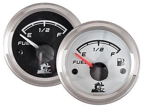

Для измерения уровня в химбаке может подойти:
http://moreman.ru/eshop/tovar.php?tid=4958&cid=&pid=
Полностью герметичные датчики из нержавеющей стали. Применяются для измерения уровня топлива или чистой воды. Точность измерения уровня [ch8722]10-40 мм (в зависимости от длины датчика).
Диапазон измерений: 200-1500 мм.
Диапазон сопротивления: 10-190, 240-30 Ом.
Страна-производитель: Китай.
работает вместе с:
http://moreman.ru/eshop/tovar.php?tid=4943
Белый или черный циферблат. Экранированная конструкция для защиты от электромагнитных помех.
Диаметр циферблата: 2 дюйма.
Диапазон сопротивления датчика: 10-190, 240-33 Ом.

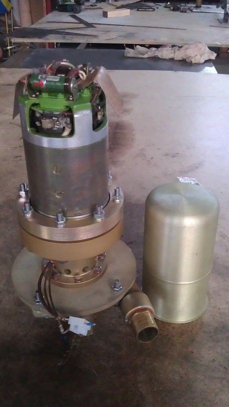

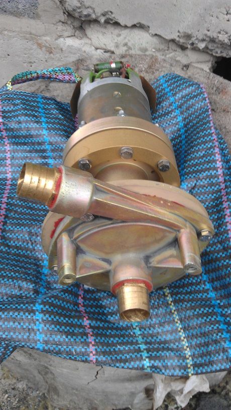

Итак, с прошлого сезона в работе находятся новые модернизированные образцы вентиляторных распылителей и химических насосов.
Распылитель сейчас подобен АКМу - разбирается за секунды голыми руками.
Конструкция - неубиваемая. Лопасти - прочнейший углепластик, на досуге им можно рубить дрова. Нержавеющая сталь, латунь и пластик.
Насос без ключа не разобрать, но его надежность еще выше.
Совет в эксплуатации, исходя из практики: в начале смены проворачивать шлиц вала отверткой для страгивания. Бывают химические составы вязкие, способные приклинить даже за ночь.
Жду отзывов и замечаний.
Если к кого-то поломка - не стесняйтесь присылать на ремонт: техника должна служить вечно.
Вот, что обещал:
    49,3 КБ · Просмотры: 378
    91,2 КБ · Просмотры: 359
Итак, новая конструкция распылителей, новый мощный насос, расшитое проходное сечение коммутатора позволили достичь, наконец, расхода до 10 л/га. Но. Аккумулятор должен быть свежим, и эта свежесть должна поддерживаться регулярными подзарядками. Провода должны быть с сечением не менее 2,5, лучше более. Плюс безусловное правило: готовь сани летом!
