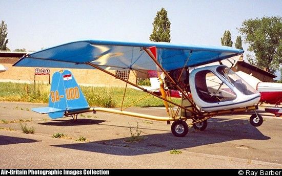

По видиму мы о разных самолетах говорим. У этого максимальная - 120км.ч, посадочная - 60км.ч, 503й Ротакс,  кривая продольная труба и стреловидное крыло 17кв.м. Вот такой:
У меня налет около 300ч. на Птенце.

Ай , красавец.  Нет  мы  говорим  об  одном  и  том  же  самолете,  но  с разными  моторами.  На  том ,что  я  имел  честь  летать  был  912  мотор.  Наверняка  этот  мотор  для  него  окажется  слабоват и  максимальная  скорость  не  превысит  150  км/ч.  Что  касается  всего  остального, то  по  планеру  все  будет  наверняка  так  же,  но  взлетная  дистанция  будет  под  200  м  с  одним  пилотом.  На  нем  очень  большое  крыло,  скорость  загасить  элементарно,  чуть  зазевался  и  все.  Этот  самолет  летает  на  моторе.  Полеты  этого  самолета  можно  увидеть  в  разделе  торговля , где  тогда  ещё  продавался  этот  самолет. ;)
