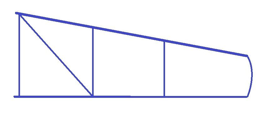

У меня передний лонжерон 70х2 задний 55х2.
Места крепления лонжерона к центроплану желательно забужевать.
На своем Тукане добавил поперечную трубу на консоли крыла, заменил распорные трубки с 40х1 на 40х1,5 . Ещё надо контролировать места крепления лат-нервюр к лонжерону, у меня половина была потрескана возле заклепки, в случае отрыва латы возможен прорыв обшивки.
А покажите на схеме - что за трубу Вы добавили?

Благодарю.
