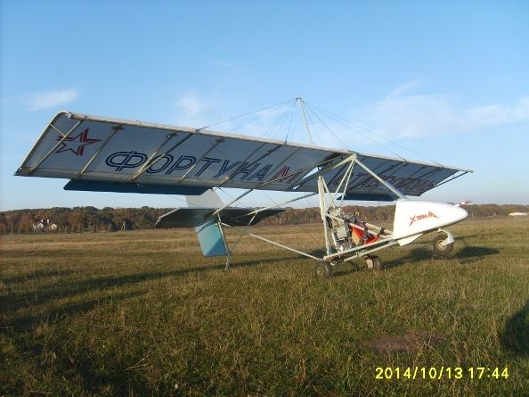

По видимому, причиной проишествия было разрушение обшивки. Майлар ,из которого она изготовлена обладает высокой прочностью только в направлении основы ткани. Основные нагрузки действуют в направлении переднего - заднего лонжерона, т.е. по утку. Ультрафиолет, по чему то, то же разрушает в первую очередь уточную нить. В отличие от других ультралайтов, Тукано не имеет латкарманов, которые могли бы остановить разрыв обшивки вдоль размаха крыла.
Всвязи с вышеизложеным, настоятельно рекомендую всем эксплуатантам,  оценить состояние верхней обшивки крыла и рассмотреть возможность установки спас системы.

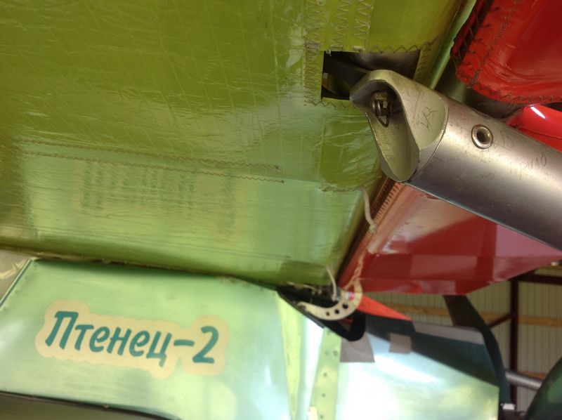

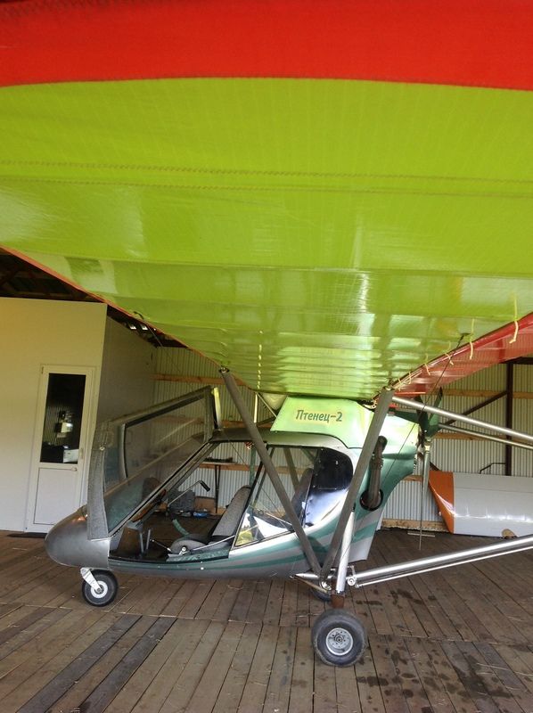

Вот, кстати, сравнивая материал с тем, что на Птенце - по виду один в один!
Alex Fink
Летать я люблю все таки больше!
Нижняя обшивка Птенца - тот же майлар. Но верхняя все таки дакрон. К тому же усиленный латкарманами.
