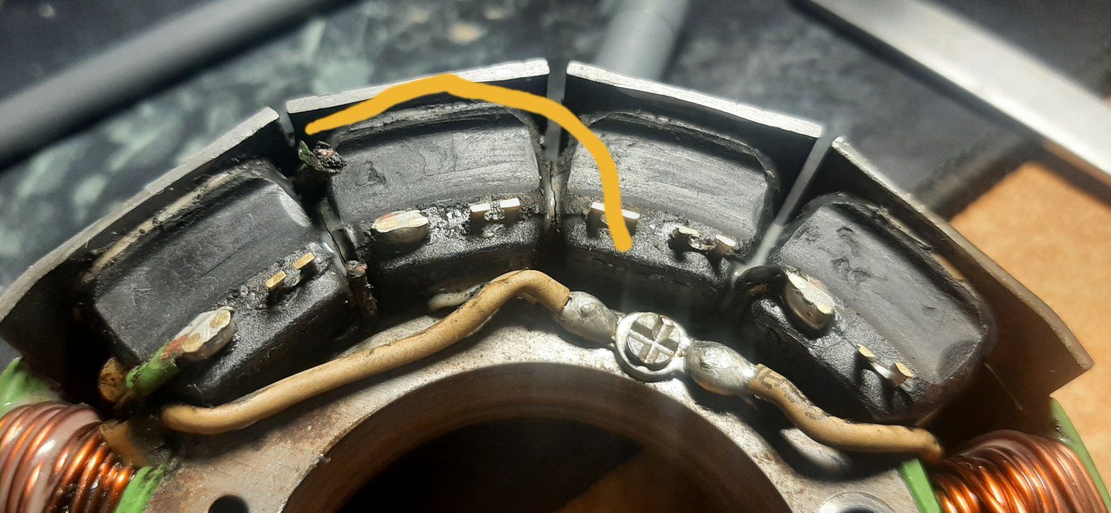

Обмотки зажигания? Одна на всех или каждой свече своя катушка?
Если одна на всех, то может так.
Россия

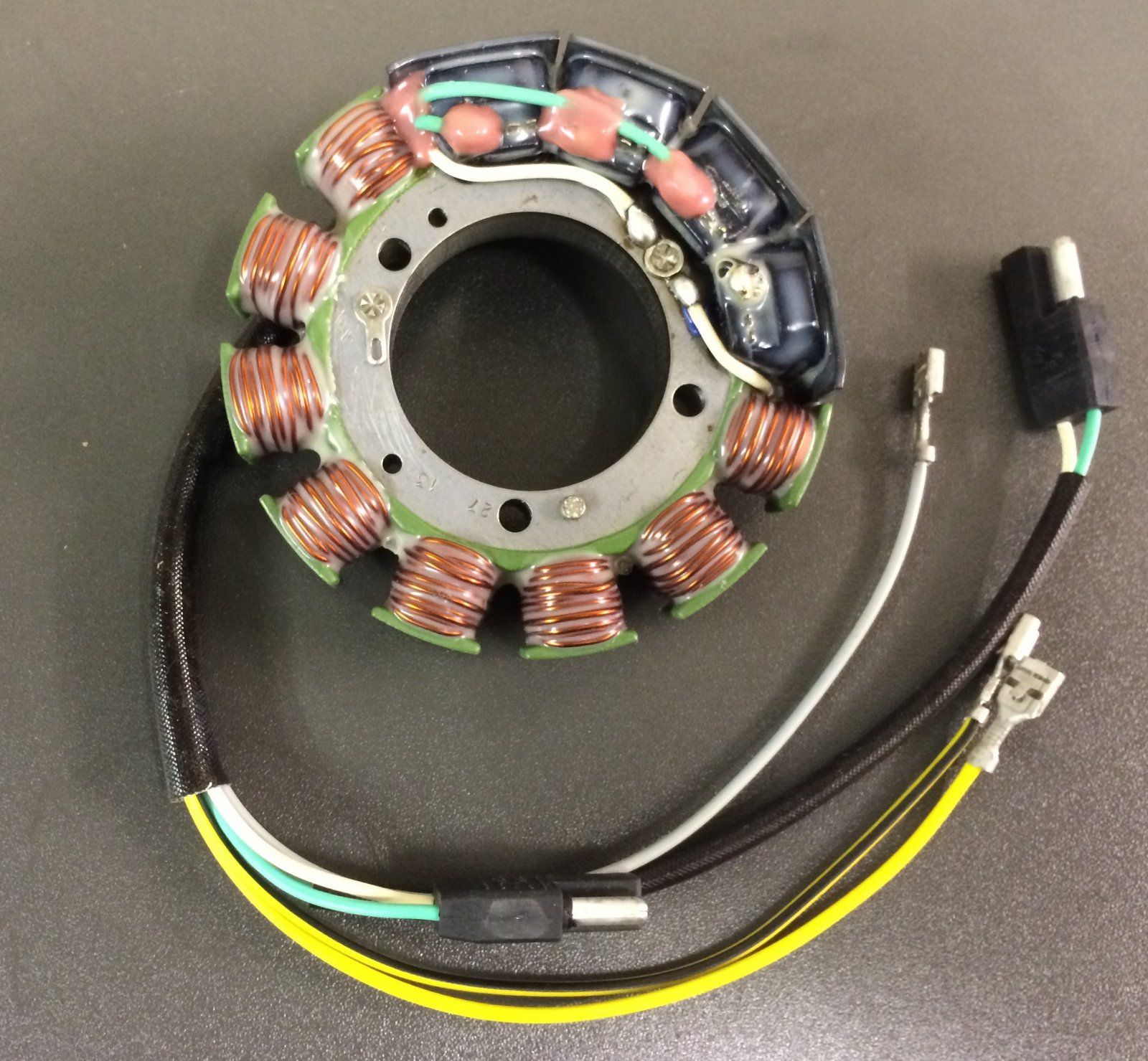

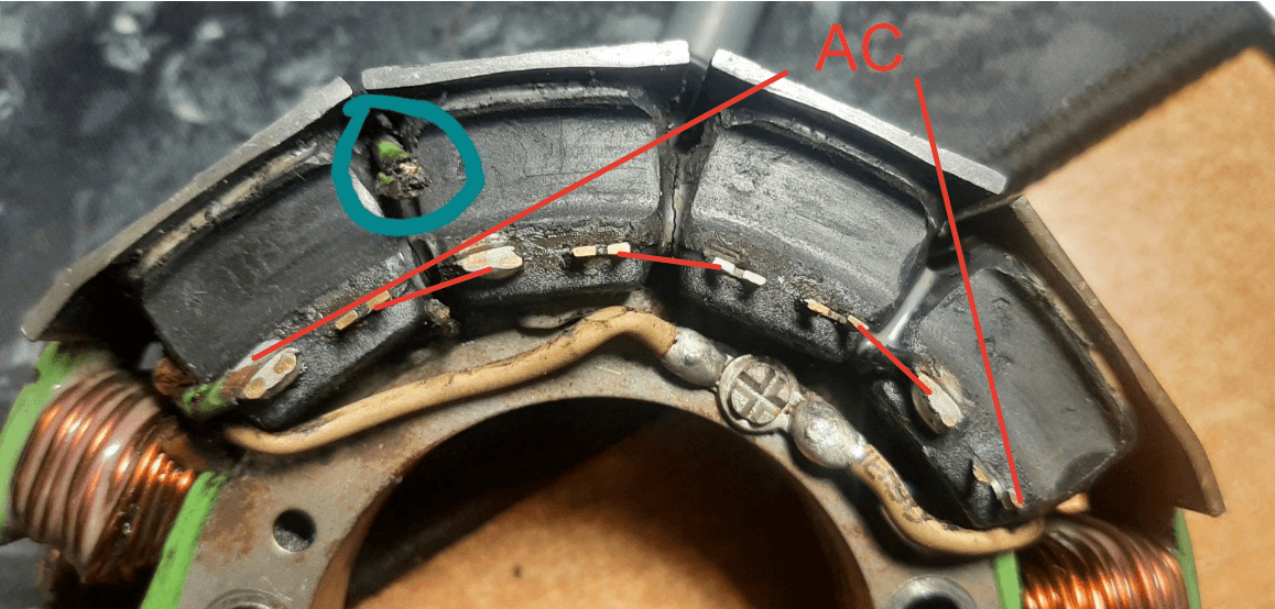

Это статор от двухконтурного (дублирующего) зажигания на R503 или R582, т.е. соответственно это две катушки (каждая намотана на двух якорях )
Белые провода на массе а зеленые на трансформаторы зажигания. см схему

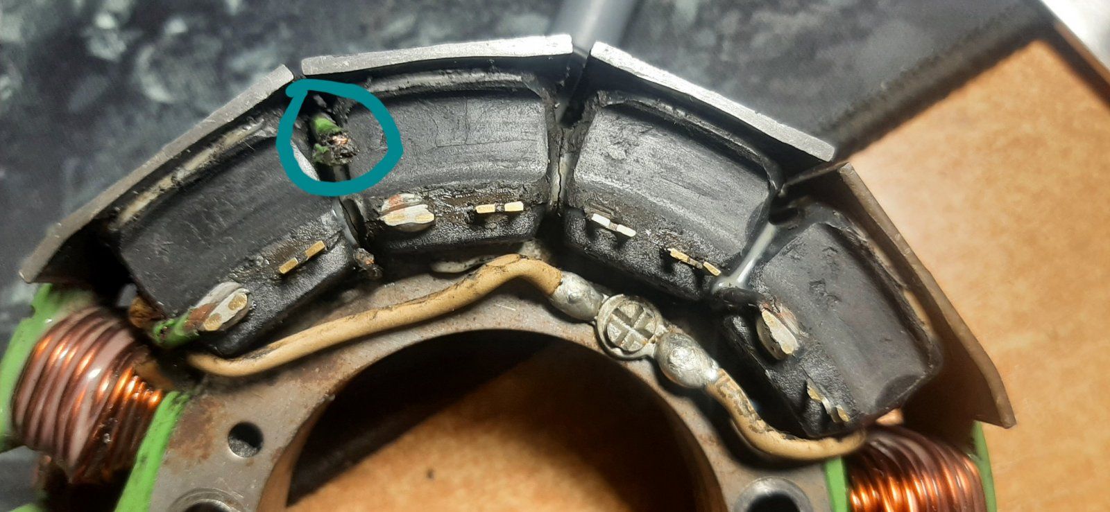

Здравствуйте. Обмотка зажигания . 2 катушка, 4 свечи. В ленте (после обращения за советом) увидел у человека была такая проблема, там видно где припаян был провод. Но у меня закралось сомнение ,на этом контакте не осталось припоя. Может быть он просто отлетел. Спасибо всем кто ответил. Тема закрыта
