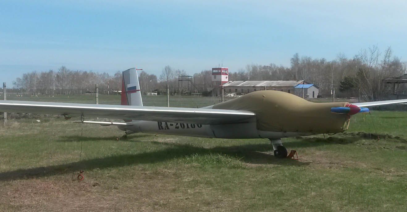

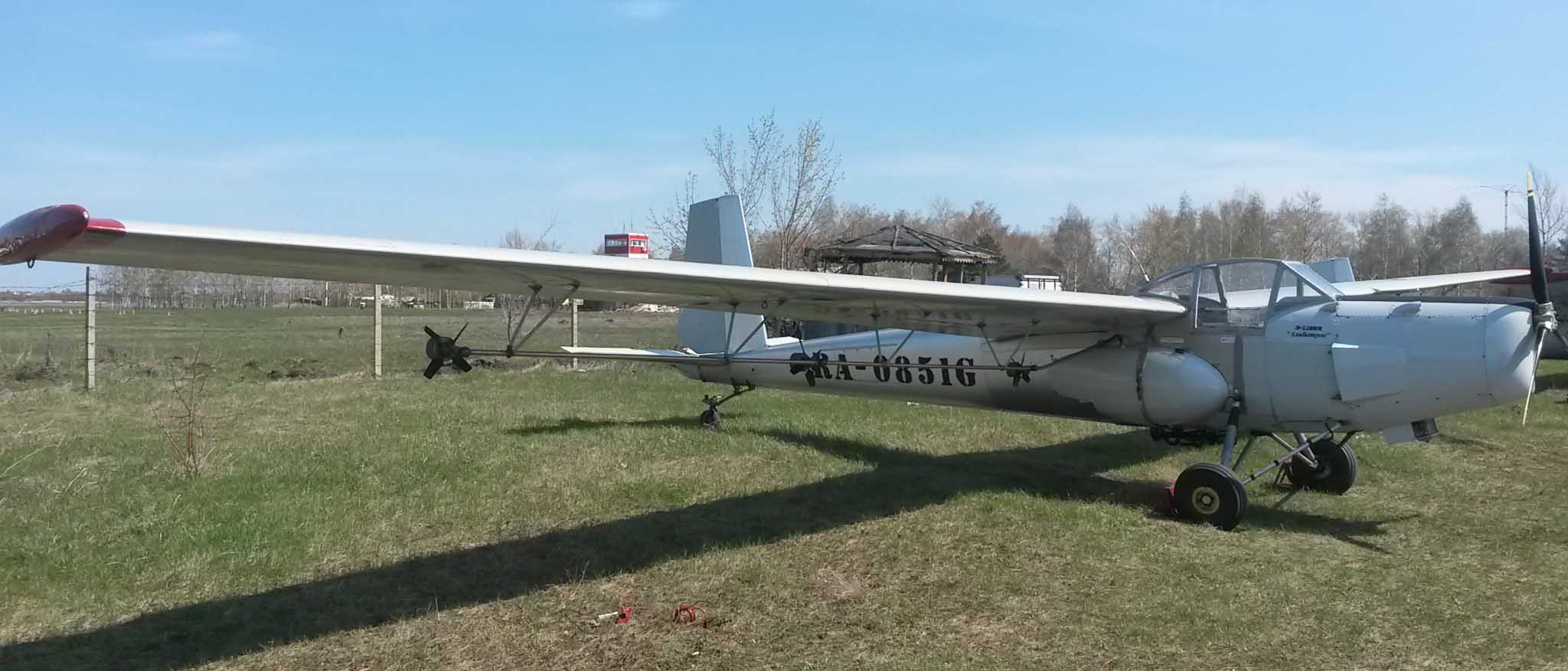

L-13SE Vivat
Смысл общий в том, что должны быть серьезные отличия от типовой конструкции чтобы остаться ЕЭВС.
Нетиповой двигатель и нетиповой винт навсегда типовой самолет оставят в ЕЭВСах. Только не канает когда пишешь что двигатель сделал сам. В МТУ ЦР требуют чертежи и прочностные рассчеты.
@ Александр Д
Т.е. вы взяли бланик, отрезали ему кусок морды, поставили двигатель, таким образом из планера получили самолет? И то что получилось - типовая конструкция?
@ Александр Д
Химики Л-13ВВМ как были ЕЭВС, так их и сертифицировали (продлили СЛГ), а вот по Вивату отказали. В 2016 году зарегистрировал как ЕЭВС, три года он у меня был таковым, а теперь "вдруг" стал типовым.
