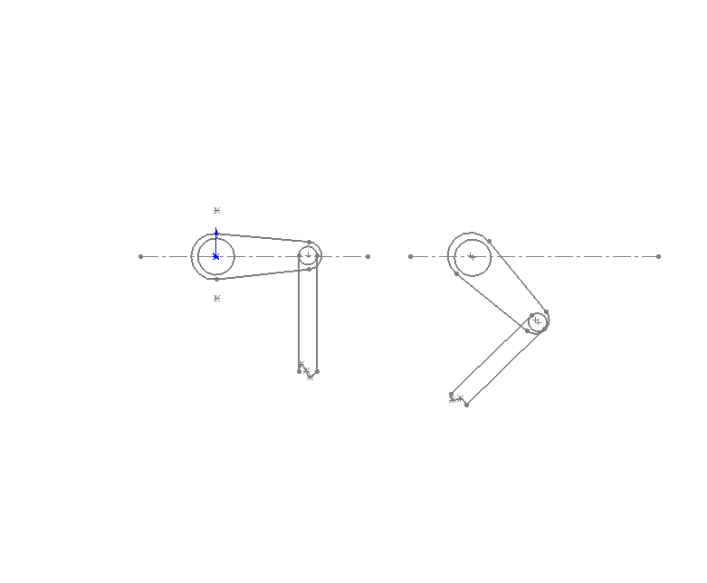

Хочется сделать "жёсткое"(трубчатое) управление элеронами для верхнего крыла верхнеплана/биплана.Элерон пенопластовый с оклейкой стеклотканью на трубе 40мм. ДТ-16.Из компоновочных соображений,выгодней косой подход тяги (см.рисунок справа).Возможно ли такое решение? Смущает удлинение тяги и усложнение суммы моментов.....

а чего смущает-то? что так, что эдак, тяга тянет сошку, прикрепленную к трубе. труба 40мм на кручение переварит любую мыслимую и не мыслимую нагрузку. Важнее ее закрепить правильно.

Смущает то,что при движении косой тяги вверх возникает изгибающий момент,т.е надо обеспечивать большую жёсткость тяги,а это либо повышение диаметра тяги,либо повышение толщины стенки.В.П. учит нас бороться за каждый грамм.....

то как будет расположн этот узел без разницы главное что бы тяга к качалке подходила под нужным углом а то можно нарваться на деференцированое управление элеронами не в нужную сторону а так по моему без разницы
единственный минус люфтов больше при жесткой проводке
если тяга - это труба с шарнирами на концах, то откуда изгибающий момент возьмется?

Уважаемый, Паровоз!Обратитесь,пожалуйста,к литературе :STUPID Никаких изгибов и люфтов в системе управления ЛА НЕ ДОПУСКАЕТСЯ!!! :STUPID Эксплуатация тяг с прогибом по всей длине >3мм  и с вмятинами >3мм -не допускаются! Соприкосновение зева тяг с телом качалок-недопустимо! (А иначе откуда взяться изгибу тяги?) :-/ Или ваша тяга при заданной нагрузке на сжатие теряет устойчивость? Тросовая проводка должна монтироваться с предварительной вытяжкой тросов. Натяжение тросов должно соответствовать нормам (смотрите "Маркса")-проверяется тензометром. После натяжения тросовой проводки геометрия конструкции не должна меняться. Это проверяется нивелировкой по реперным точкам до натяжения тросов и после.         P.S.:Флаттер-это такая вещь,что (пардон-с) пукнуть не успеете,как... :'(

Я называю тягой трубу,которая передаёт усилие с качалки на сошку,крепяшуюся к трубе,на которой крепится элерон.Просто,по прикидкам,труба получается очень длинная,около 800 мм.Что и смущает...
