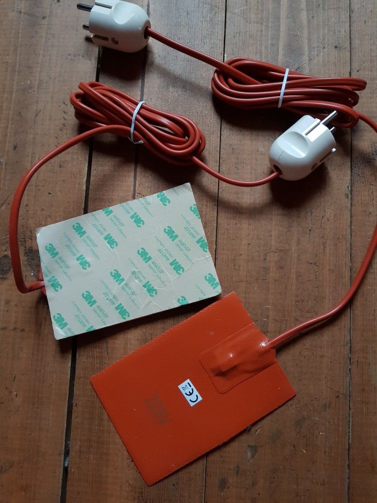

Здравствуйте всем кто летает на лайкоминга х! Почти все сталкиваются с проблемой зимнего подогрева движка перед запуском, и я грею обогревателем ов65, уже года так с 2012. Но попалась мне такая вот волшебная штучка на 220вольт и 250 w, купил значит я пару штук, самоклеящиеся к отмытому и обезжиренному  поддону,  но как то не рискну, 220вольт всё таки. Может кто-то уже использовал некое чудо и потому хотелось бы услышать отзывы. Сасибо

Думаю, что опасения напрасны,можно и доп. изолировать. А питать через преобразователь 12х220,их полно сейчас.

вижу смысла для преобразователя, в ангаре есть 220. Вопрос: на сколько это эффективно, стоимость в районе 30000 рубПри влючении в сеть 220 в через 3 сек рука не терпит
Все ,кто пользует, говорят очень эффективно. Отправлял такие многожды. Правда по ценам более гуманным.

Ошибочка вышла, не 30000, а 3000руб.

Греет ооочень медленно. При -15 под теплым чехлом  через 3-5 часов еле теплый наверно около +5. И это только коврик снизу
Странно, у меня такой же. Через 2 минуты коврик горячий, рука не держит.

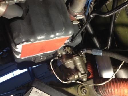

В ответе #8 на фото лайкоминг 235, коврик хотстарт на 250 вт, больше влезает, стоит уже три года. Приклеился отлично. Чтобы надежнее: краску снять, обезжирить, приклеить, а потом края замажьте бензостойким герметиком.
