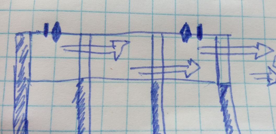

Сабж представляет из себя осевую прямоточную золотниковую камеру сгорания(далее ЗКС) разделенную дисковыми золотниками(4шт, впускной з#1, выпускной з#4 и перепускные з#2, з#3) на 3 части: начальную камеру сгорания занимающую 1/4 объёма(далее КС#1) , участок расширения/сжатия в средней части занимающий 1/3(далее УРС) и вторую камеру сгорания(далее КС#2) в задней, по ходу движения потока, части также занимающую 1/3 объёма. В КС#1 и КС#2 установлены топливная форсунка и свеча зажигания. Конструкция ЗКС обеспечивает предотвращение перетекания газов через окна золотников в окружающую среду и, если они существуют соседние ЗКС. Объёмы частей могут быть и другими, золотники могут быть заменены, например, на шаровые клапаны и пр, ЗКС может быть многокамерной, вращаться могут не золотники, а сама ЗКС и тд, но для примера будем рассматривать именно вышеозвученный вариант.
JohnDoe
Как это работает:
Фаза 1:
- вначале посредством окон во всех 4х золотниках организовывается продувка и заполнение свежим воздухом всех 3х объёмов ЗКС.

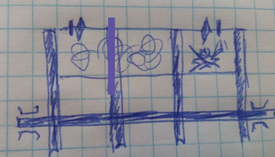

JohnDoe
Фаза 2:
- поворотом золотников все 3 объёма отсекаются от окр. среды и в КС#1 впрыскивается форсункой и поджигается свечей топливо. В это время в остальных объёмах идёт подогрев воздуха от стенок.

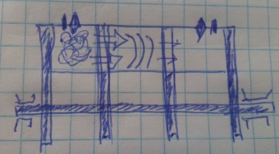

Фаза 3:
- по завершению горения и/или достижения максимального давления и температуры в КС#1 перепускными золотниками з#2 и з#3 газы перепускаются из КС#1 и истекая из неё, вытесняют воздух из УРС в КС#2 сжимая его.

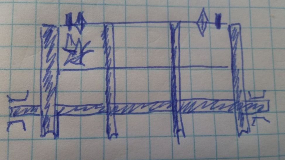

Фаза 4:
- по завершению сжатия золотниками з#2 и з#3 КС#2, КС#1 и УРС вновь изолируются(это нужно для предотвращения утечек через окна)
В КС#2 форсункой впрыскивается топливо и поджигается свечой(возможно и самовоспламенение при определённых условиях) .

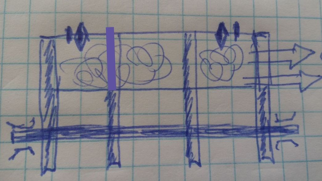

Фаза 5:
- по завершению горения и/или достижения максимальных значений температуры и давления выпускным золотником з#4 КС#2 открывается и газ из неё истекает совершая полезную работу в сопле, на лопатках турбины и пр.

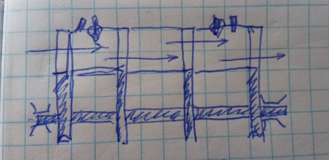

Фаза 6:
- после падения давления ниже определённого предела золотниками з#2 и з#3 открываются на выпуск также остальные объёмы ЗКС и из них истекают газы которые использовались в процессе сжатия. Их остаточная энергия хотя и небольшая плюсуется к энергии основного потока газов(из КС#2)

И как завершение:
-после падения давления во всей ЗКС ниже атмосферного золотником з#1(впускной) открывается доступ в окр.среду. Начинается продувка и заполнение объёмов ЗКС свежим зарядом. Цикл замкнулся.
