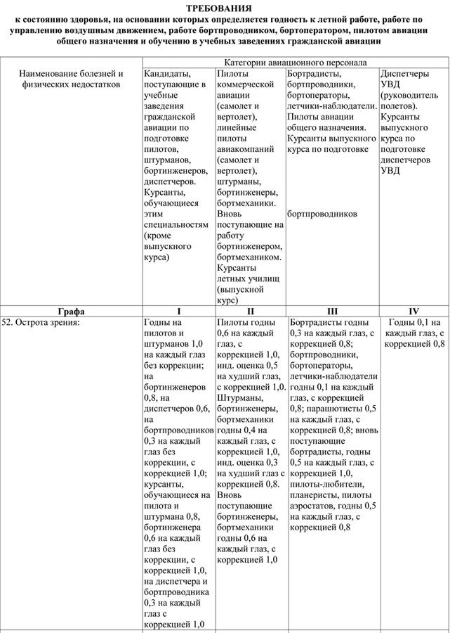

Люди возможно ли летать в очках или контактных линзах??? у меня зрение -2.25 пройду ли я ВЛЭК

Class 2 visual standards (applied by th UK CAA): коррекция +5 .. -8 диоптрий, астигматизм не более 3 диоптрий. Разница в коррекции между глазами не более 3 диоптрий. таблицу можно читать в очках или контактных линзах. Двумя глазами надо видеть нижнюю строку.
Лазерная коррекция допускается, но не поощряется, в виду возможности летать в очках или линзах с довольно сильной коррекцией. После LASIK прохождение medical возможно через три месяца, после LASEK/PRK через шесть.

Тоесть получается литать в очках можно но в этих очках надо видеть последнюю строку в таблице :question
R
rtyuiop.400
Да. Летать можно. И еще обязан  иметь запасные очки с собой

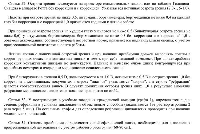

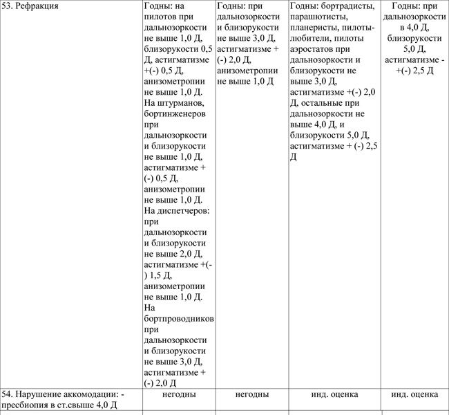

Просьба пояснить насчет рефракции. В таблице написано: "остальные годны при близорукости не выше 5,0". Кто относится к остальным? И еще, кто относится к пилотам-любителям, только пилоты самолетов или еще и пилоты СЛА? У меня -5, могу ли я стать пилотом дельталета, паралета или аэрошюта?
Карелия
0.5 это -1.5 Д
0.8 это -0.5 Д
Все конечно примерно , т.к. коррекцию подбирают по таблице индивидуально.

Если кто разбирается, подскажите пожалуйста, а то я окончательно запутался в цифрах. Стоит ли мне рассчитывать на поступление в Пилоты Коммерческой ГА?
По распечатке с аппарата зрение у меня вот такое:
REF
Правый:
sph: -0.75 (это я так понимаю обычная диоптрия)
cyl: 0  (Это показатель астигматизма, в данном случае отсутствует)
Левый:
sph: -1
cyl: -0.25 (а тут мне врач сказал есть очень незначительный астигматизм)
Если эти значения править лазером шансы увеличиваются или уменьшаются?
Конечно нет :'( В таблице указано . Поступающие и курсанты( кроме выпускного курса) идут по 1 графе. Т.Е. должно быть  1,0
Это если все оставить как есть. Ну а насчет операции нужно уточнить у врача.
