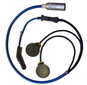

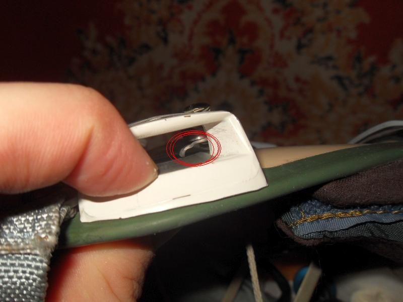

В "Октаве " приобретен выносной для ЗШ. У них он позиционируется как штатный для моей каски. Кручу, верчу, алгоритм крепления не нахожу.  Кто сталкивался подскажите.

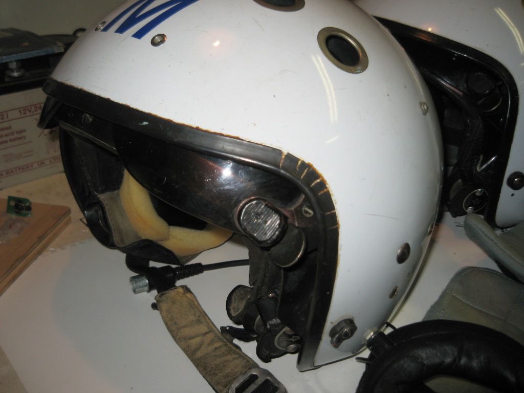

На шлеме "М" на левой "щеке" видно шарнирное место крепления трубочки с микрофоном. Рядом с вращающейся ручкой регулятора громкости.

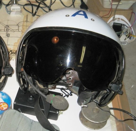

На шлеме "А" микрофон на трубочке прикреплен шарнирно к пластинке внутри (под "коркой") и с помощью рычажка к рамке светофильтра. Убирается вместе с светофильтром.

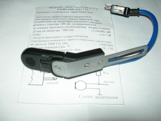

Это не совсем то, о чем я писал. Ищется штатное решение, если оно существует. Мой микрофон приобретен как встраиваемый в ЗШ.
Из описания следует, что изделие предназначено для моей шапки, но как приспособить не понимаю.
Описание "Авиационная гарнитура предназначена для работы  в специальном авиационном снаряжении (защитные шлемы) и ведения связи в акустических шумах с уровнем до 115 дБ. Гарнитура встраивается в защитный шлем ЗШ-7ВС, ЗШ-7АПС и другие шлемы (ЗШ-3, ЗШ-5, ЗШ-7, ШЛ, ГШ и их модификации).

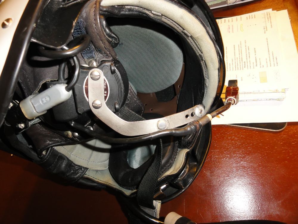

Выкладываю фото крепления выносного микрофона на моём ЗШ-7

Дайте пожалуйста сайт Октавы, хотелось бы почитать про микрофончик. Что там интересно стоит, ДЭМШ? Есть ли там уже усилитель? Какой разъем, куда подсоединяется? Сколько стоит? Вобщем вопросов тьма, просто долго бьюсь за микрофон для ЗШ-3... Пока не получается...
Изучайте на здоровье: http://www.okboktava.ru/
Усилителей нет, разъем штатный, отлично виден на первом фото.

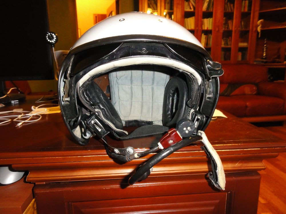

Не надо ничего менять в шлеме. "Все уже придумано до нас". Посмотрите внутрь крепления для кислородной маски. Там должны быть загнутые полозья. На фотографии моего шлема одно из них выделено красным цветом, другое закрыто пальцем. Ну а дальше, я думаю, Вы сообразите, что надо делать.
