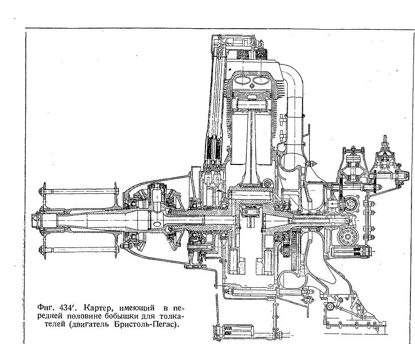

Всем здравствуйте! Необходима помощь знающих людей.
Я учусь в КАИ на 5-ом курсе по специальности ДВС. Сейчас занимаюсь разработкой диплома. Вкратце опишу суть темы диплома - хочу уменьшенную копию дизельного 7-ми или 9-ти цилиндрового звёздообразного (радиального) двигателя поставить на автобус фирмы Higer. Т.к. двигатель именно авиационный, то решил обратиться к вам на форум. Сейчас пока занимаюсь тепловым расчётом, но скоро приступлю непосредственно к разработке конструкции и, в связи с этим, появилась необходимость в чертежах. Хотелось бы найти продольный и поперечные разрезы любого звёздообразного двигателя (можно один из видов, если нет обоих). Формат чертежей особого значения не имеет - Компас, AutoCAD, сканы в JPEG, PDF и т.д.
Пожалуйста, помогите, если у кого-нибудь есть что-нибудь подобное или знаете где можно найти. Если нужно, то взамен могу предложить чертежи от двигателей КамАЗ и пары других ДВС.

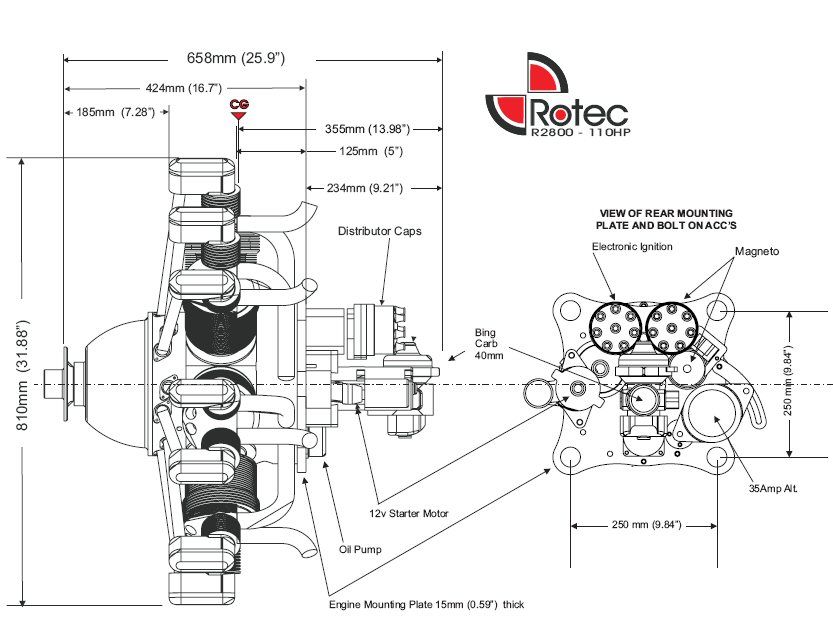

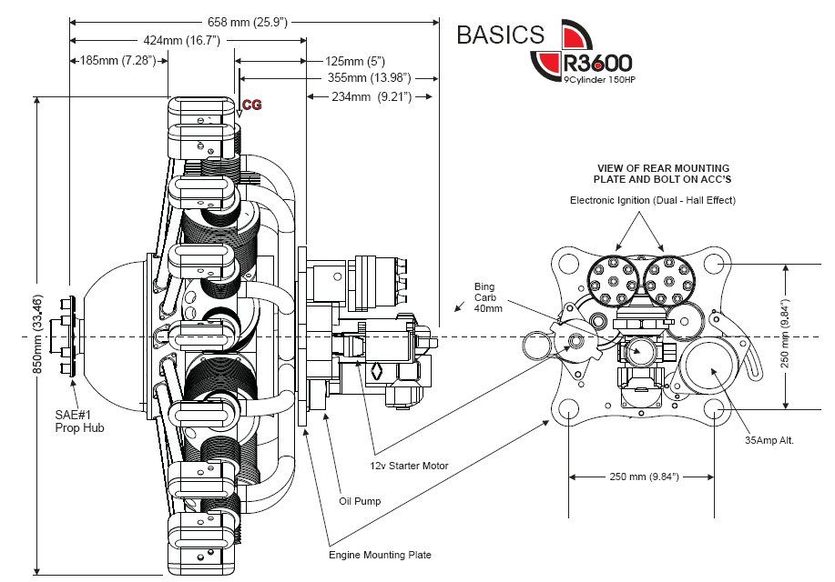

Rotec's R3600 - 9 Cylinder 150HP
http://www.rotecradialengines.com/0RotecR3600/R36Files/SideOnBoltOnAccs.pdf
http://www.rotecradialengines.com/0RotecR3600/R3600.htm

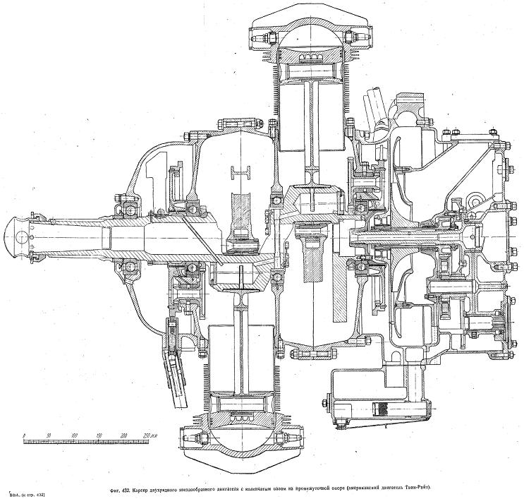

eXmajor-KP, msinev, спасибо за ответы!
Это не совсем то что я ищу. Общих видов звёздочек и хар-к в интернете много. А эту анимацию встречал на википедии...
Мне были нужны именно чертежи продольного и поперечного сечения какой-либо звёздочки, чтобы, так сказать, наглядно иметь представление, что там внутри.
