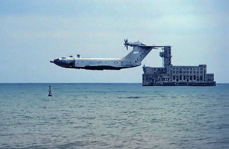

Вероятно, оно бы так и было, если бы "Еловый Гусь" при этих параметрах и с имеющимися моторами брал высоту, приличествующую самолету. А так, его возможно уместнее сравнивать с аппаратами, типа таких:

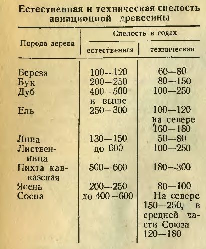

Даже не знаю что и сказать... Я лично не специалист в данном вопросе, но вот некто Успасский  П.П. В книге "Древесина и ее обработка"  на полном серьезе утверждает что ель - авиационная древесина !
  • 46,3 КБ Просмотры: 274
Спасибо большое ,восхитительная фотография ! Восхитительный аппарат на фоне не менее восхитительного здания . Кстати, фундамент этого здания был отлит на берегу  и был отбуксирован и затоплен в море в 30-х годах. Преклоняюсь перед умом и изобретательностью  наших  предков .
Некорректность состоит в том, что проект был закрыт не из-за того, что не выдал нужных характеристик (100% выдал бы), а из-за того, что война закончилась и потребность в таком типе отпала; в затягивании сроков постройки и дороговизне, и т.п.
Сам этот подлет был выполнен лишь по особому настоянию Хьюза, причем, даже не предусматривался отрыв от воды - но летучая птичка пожелала сама, чтобы остаться в истории побывавшей в небе.
