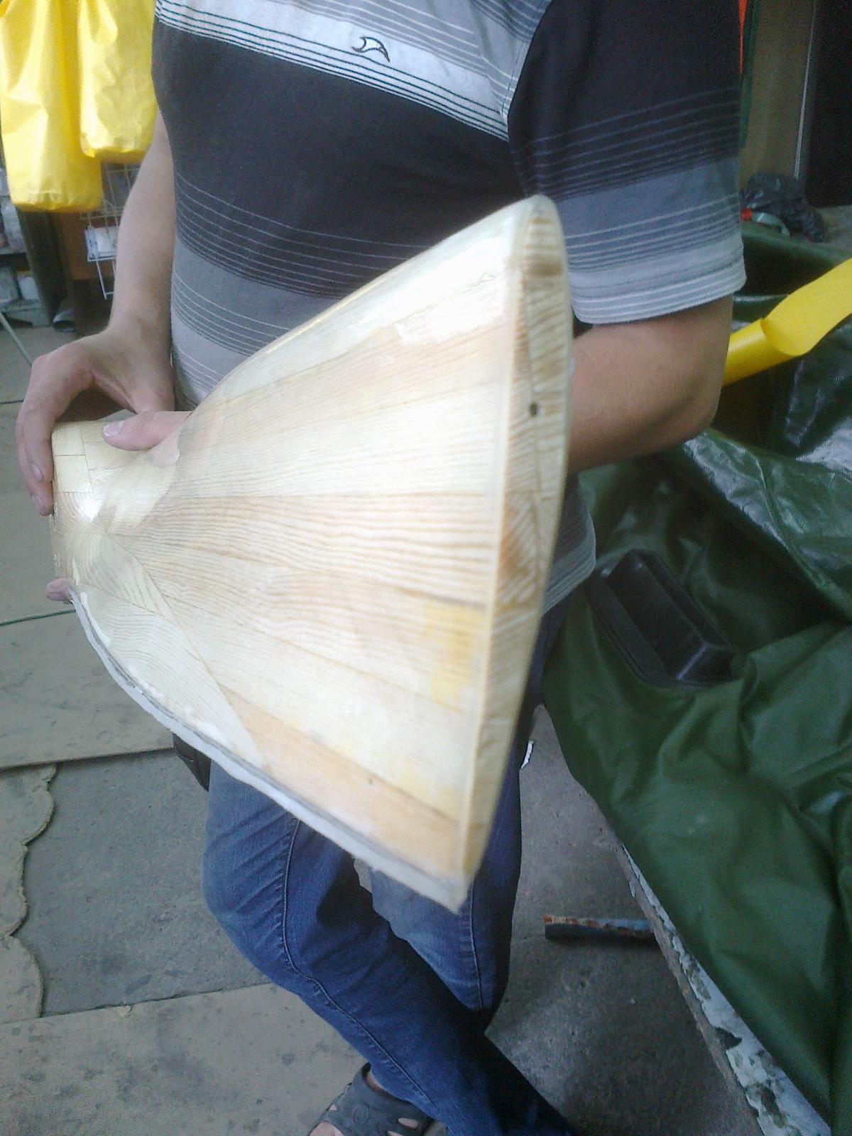

Фото качественной древесины. Нет сучков, слои вдоль заготовки, характерный цвет. Фото принадлежит товарищу Танкову, специалисту высокого класса. Давайте улыбнемся, это мастерские по изготовлению воздушных винтов, лет 100-130 назад, возможно для самолётов Сикорского. Обратите внимание слева лежат заготовки, или просто доски или уже склеенные, условия мастерской для хранения подходят.. Эх!!!.

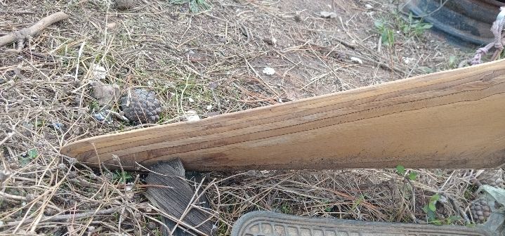

Свалено так уже три года, ноль эпоксидки. До этого использовалось на море, не мылось, не сушилось, бросалось на песок по солнцем. Эти части не знают что такое крыша
Когда я слышу что кто-то умудрился сгноить древесину за три или за два года (тем более за один год) я поражаюсь от одаренности гноителей. Либо строили уже из гнилья, как вариант, либо применяли специальные методы гноения, искали породы древесины выраженно гниющей, обрабатывали специальными ферментами, дрожжами какими... трудились в общем над процессом гниения. Иначе как можно объяснить что в обиходе оно не гниёт, на земле, около моря, в море... а у них так удачно гнило?

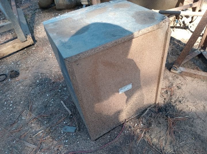

Китайский ДСП, год под открытым небом, все ещё не разваливается, грибов нет.
Тут от климата очень много зависит, как и с металлом, кстати. Если климат сухой, типа пустынный, то и дальше так же лежать будет. А вот если он полежит там, где влажность большая, то картинка другая совсем будет. Я имею в виду древесину без соответствующей обработки. Ну и древесина древесине рознь, между прочим.

Никогда не жил в сухом климате. Сейчас живу в месте где сильные перепады температур день-ночь, утром все сырое, везде сыро. Открытая не обработанная елка сгнивает в труху, но более чем за пять лет. С открытым необработанным эвкалиптом этого уже не происходит. Если древесина обработана, то лодка около моря до трухи будет валяться очень много лет, прямо около прибоя, в тридцати метрах от воды. Могу пойти фотки поделать.
А вот с железом в этих местах происходят иные вещи
