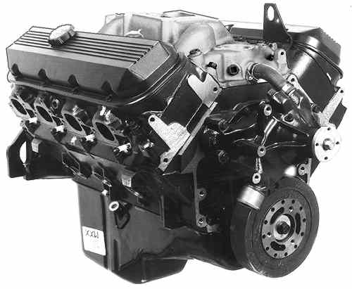

Вот мотор Шевроле.V-8.450-500 сил.
Даже есть гарантия. 36 месяцев или 55000 миль.
  • 19,9 КБ Просмотры: 161
Lapshin
Это из тех моторов,про которые они говорят "размером с мусорный ящик".Интересно,каков вес,рабочий объем и обороты этого изделия.

По поводу фоторафии двигла, то не верю я в мощность в 450-500 л.с.  И кстати неплохо бы уточнить мощность на самом деле - 450-500 не серьезно (или одно или другое). У меня на джипе стоит не менее грозный американец (У меня 5.2 л. и V8) дурью "всего" в 233 л.с.  Я занимался темой установки автомобильного двигателя и убедился, что это малопереспективно, хотя сам имел довольно удачный опыт установки шевролета мощностью "всего " в 300 л.с. А про 500 л.с. я только мечтал. Я могу предположить, что нечто подобное стоит на додже вайпере, там действительно 500 л.с. Но есть много но.....  Масса такого движка нехилая, плюс нужен редуктор и винт. В итоге Вы и получите на одну л.с. 1 к.г веса. И в заключении: пожирать он будет 95 бензин (98 -это рекомендуемый, ну а 95 если наплюете на рекомендации и ресурс), а на автомобиле на сотню он кушает 25-30 литров на сотню.

Посмотрите Корвет, откройте капот, двигатель маленький.. 450 с турбиной запросто.
Я знаю у кого сейчас такой двигатель лежит без дела. Он взял Корвет как донор для реплики Форда-Т кажется.. вообщем кабина как у Газ-67 только короче в два раза.
Год лежит без дела, точно продаст. У него мебельная фабрика он там днём и ночью... и купил себе Хамер -2 точно не до самоделок.

Смотрел тут журнальчик, нашёл двигатели v8, 520 л.с. цена 9999, 450 л.с. цена 7885.
Модель мотора Ford 437. Мотор автомобильный. Кого интересует могу купить журнал и послать ;-)))))
Вот линк http://www.enginefactory.com/383_proflo.htm
520 л.с. http://www.musclecarengines.com/502_520ProfloEFI.htm
Двигатель Кобры http://www.musclecarengines.com/Cobra_Chevy.htm
А вот все двигатели http://www.musclecarengines.com/chevy_packages_2.htm
Фордовский моторчик.
