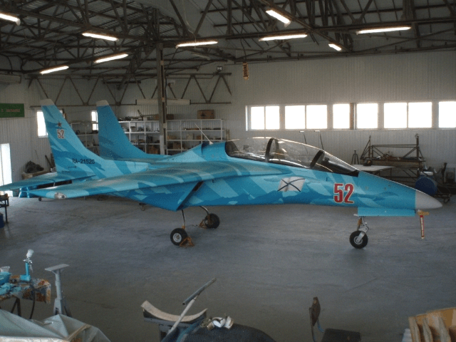

Имел опыт изготовления остекления для своего ЛА. Много чего перепробовал, испортил много материала, но в итоге: пришлось делать печь 2Х1.5м. и с помощью 6-ти человек тянуть нагретый лист оргстекла ( ТОСП) по болвану, сделанного в размер по необходимой форме. При таком способе стекло не даёт искажений.

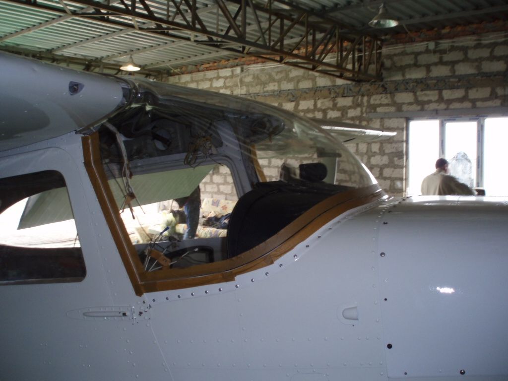

Михаил Никитин делал остекление фонаря на наш самолёт, лобовое стекло на С-172 и ещё несколько самолётов.

Такой формы фонарь , на мой взгляд, можно попробовать изготовить таким способом. Но я не занимаюсь профессионально этим. Мне нужен был фонарь на мой проект, вести из Франции было очень проблематично и дорого , я попробовал сделать сам, и случайно получилось.
Сейчас , по крайней мере до завершения своего проекта мне очень не хочется отвлекаться, да и работы более чем хватает.
Если нужно могу только подсказать, как это сделать

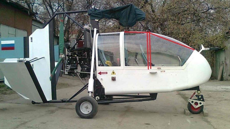

А не проще сделать дополнительную рамку над головой летчика и фонарь из двух гнутых и закрепленных на рамках частей из 2мм оргстекла. В скоростях не проиграете, а по весу и жесткости легче будет.

В принципе можно. Но у меня к сожалению рост 185 см. без шлема и тапочек. :)
Посмотреть вложение 498567Посмотреть вложение 498568
У меня вот тоже встал вопрос изготовления лобового стекла. Можете дать координаты Михаила Никитина?

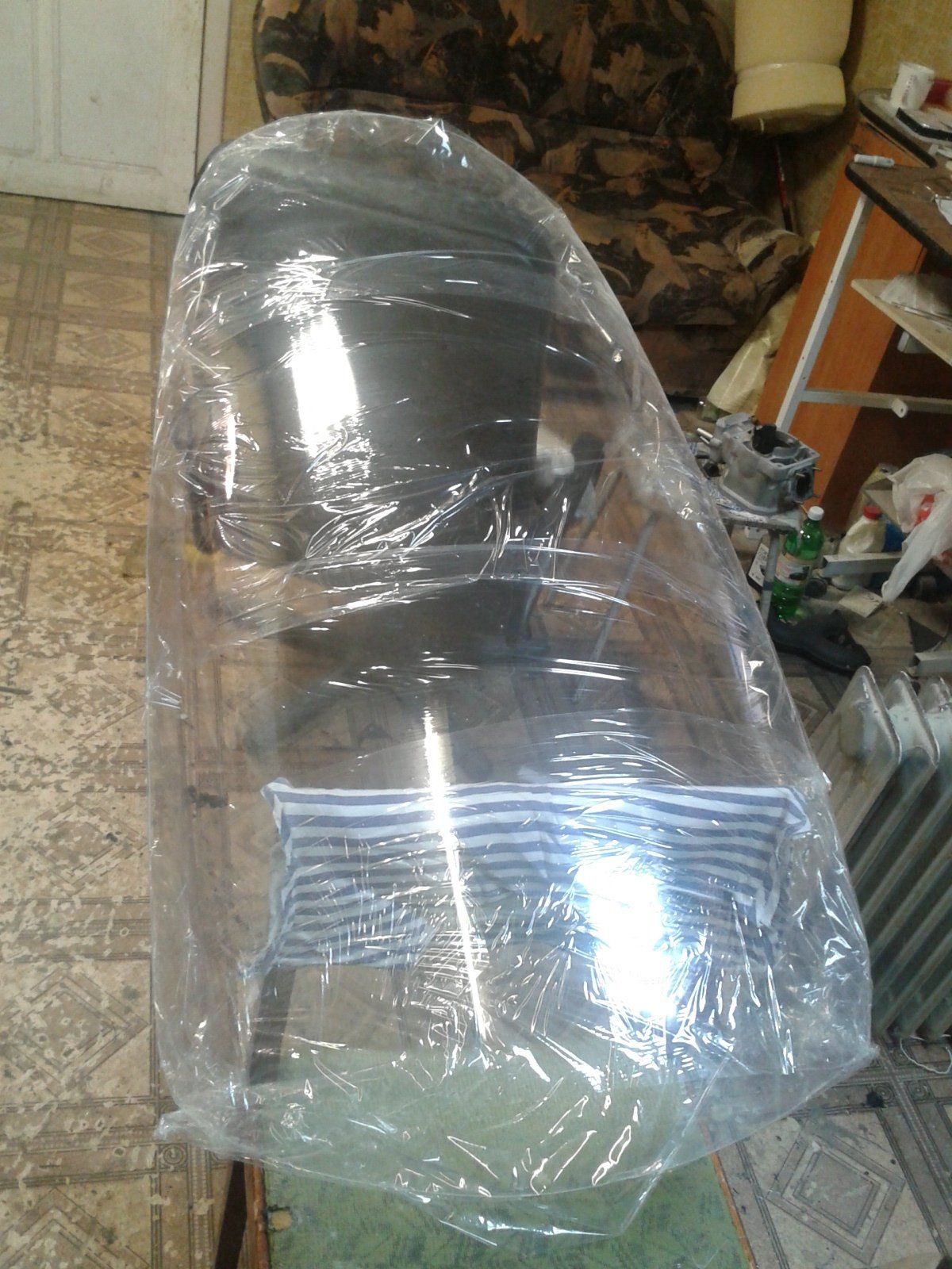

Chile
Выдувал из листового пластика всякие коробочки в форму. Форма должна иметь отверстия для выхода воздуха, небольшие. На форму кладется лист, фиксируется и нагревантся ИК теном или горячим воздухом. Потом на лист кладется крышка из толстой фанеры, фиксируется и под крышку качаем воздух компрессором. Давление не большое, менее 0,5 кг/с^2.
Поверхность формы не нужно полировать, но лист пластика с этой стороны должен быть защищен пленкой, тогда все неровности останутся на пленке, а не на пластике.

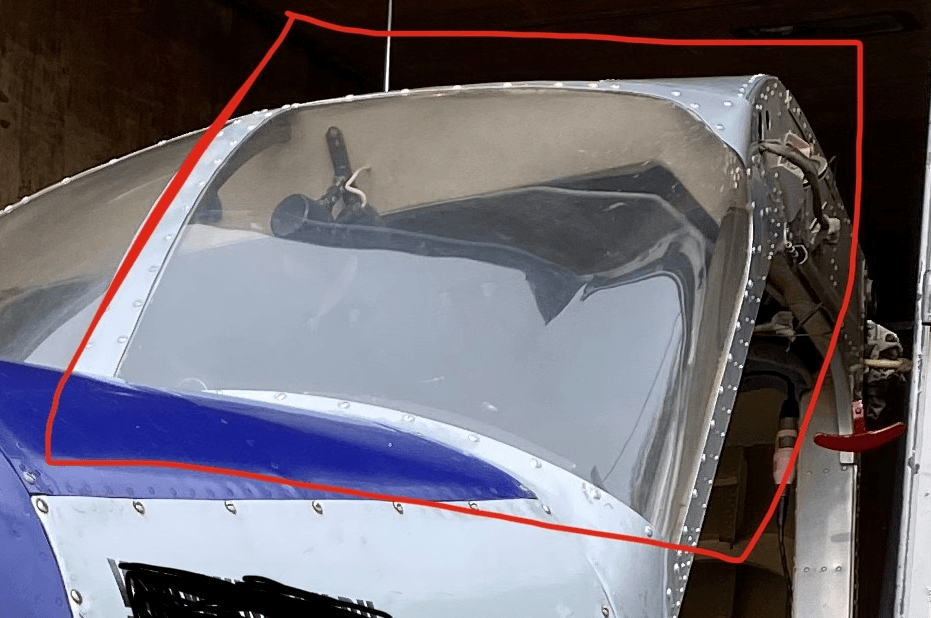

Доброго времени суток, товарищи авиаторы. На самолёте СЛ-39, он же леший последней генерации лопнуло лобовое стекло. Хочу приобрести
Авиационное оргстекло со-95А толщиной 5 мм. и попробовать загнуть по месту с помощью строительного фена. Подскажите как себя ведёт данное оргстекло, насколько оно гибкое и реально ли это сделать без болвана в полевых условиях? Фото стекла прикладываю, есть одно сложное место на мой взгляд, изгиб при переходе к двери. Связался с имеющимися в Москве конторами, они запросили 200-250 тыс. за два стекла, считаю это не совсем целесообразно. Буду благодарен за любую информацию касающуюся самостоятельной формовки.
