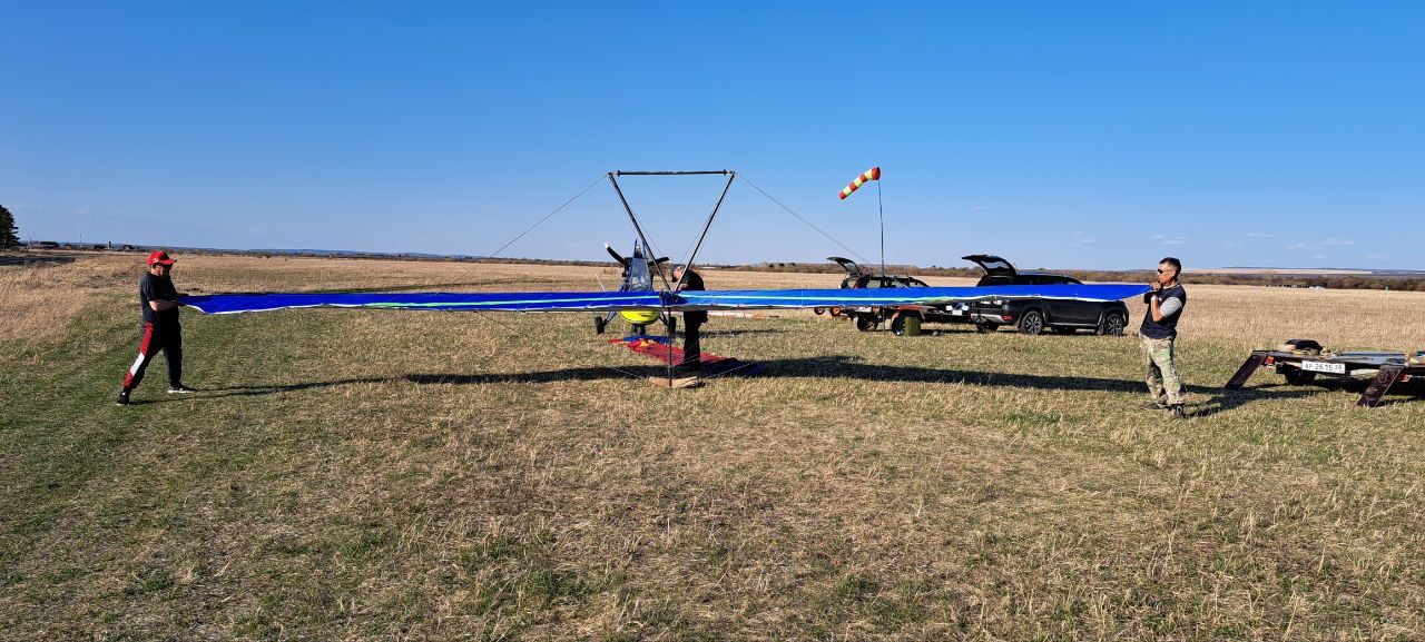

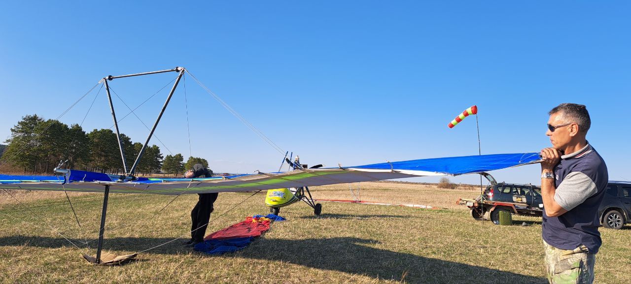

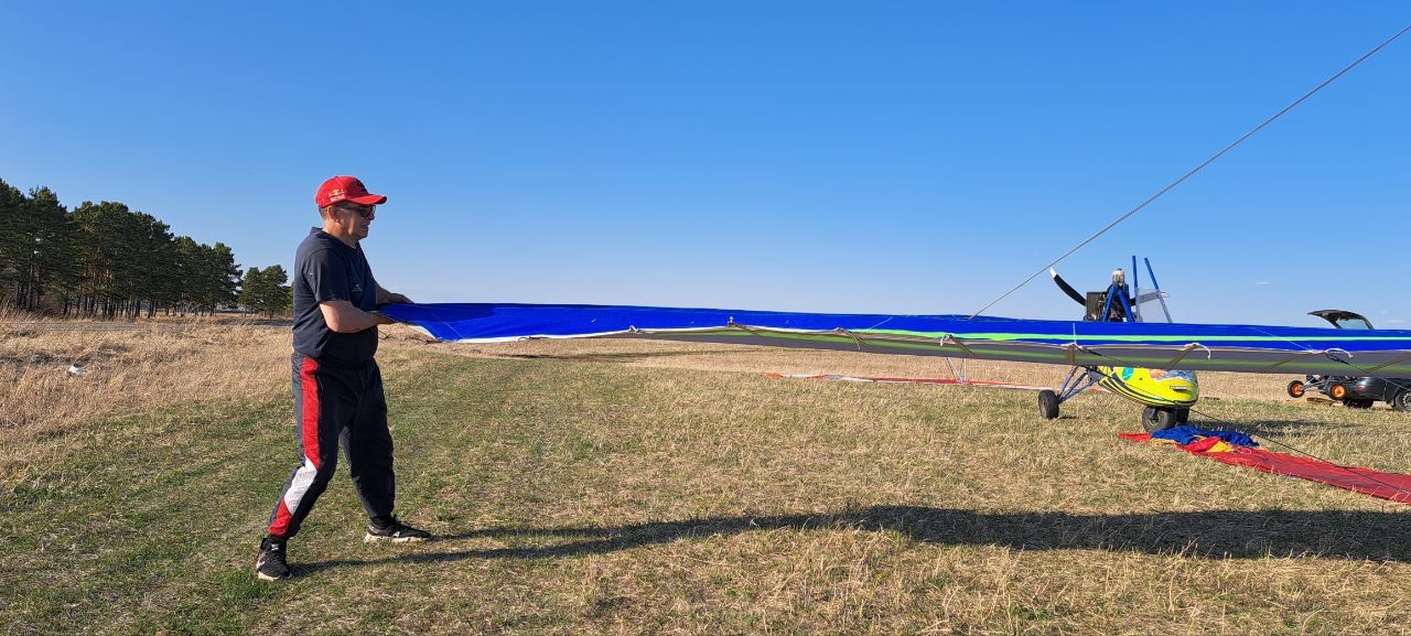

Kuprin
Вадим!!! Вот фото Х-14... У Атлета это более ярко выраженно,покруче загиб... Как Вы считаете,этот нормально и к чему может привести данная конфигурация лопухов????
Задняя кромка разгружена...
mdp-shnik
Думаю, что это излишество. Лопухи должны не только создавать кабрирующий момент, но и демпфировать колебания по курсу и тангажу. Для этого они должны быть определённого размера.
alouette
Вадим!!! Вот фото Х-14... У Атлета это более ярко выраженно,покруче загиб... Как Вы считаете,этот нормально и к чему может привести данная конфигурация лопухов????Посмотреть вложение 532095Посмотреть вложение 532096
Балки АПУ вставлены?
Kuprin
Ну конечно установлены, это они и отгибают лопухи. На моем Х14 все также.
Вопрос по другому..Такой вид задней кромки без нагрузки, это нормально или как??? Что будет происходить с аппаратом в полете, при уменьшении нагрузки на крыло( управляющие действия пилота)
alouette
Форма задней кромки без нагрузки не говорит ни о чём. А чтобы понять как поведёт себя крыло при уменьшении нагрузки в полёте, надо пролететь на нём без телеги. Хотя бы по прямой.
