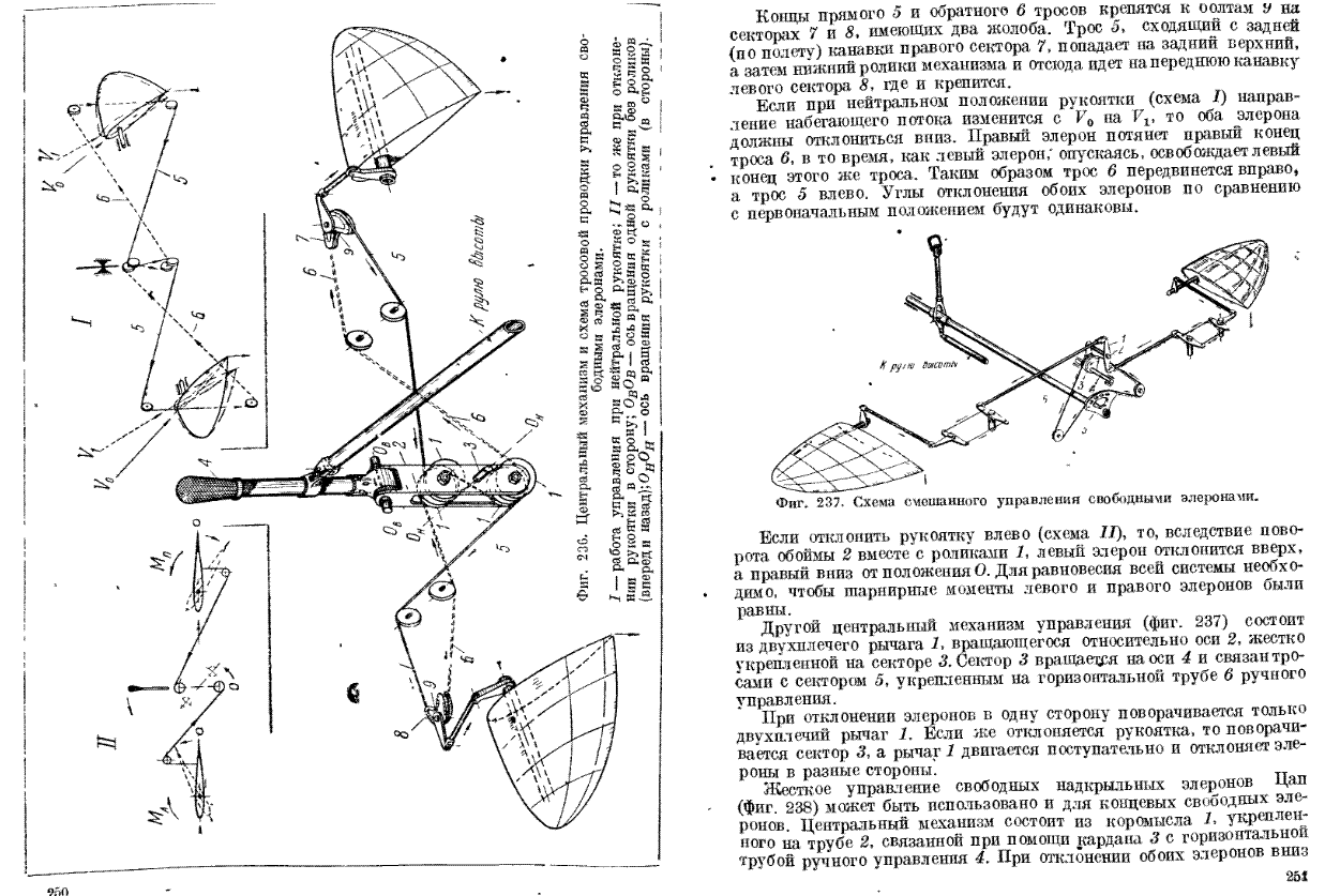

Приветствую всех интересующихся. Нет. Не только интересующихся. Всех, заинтересовавшихся. Нет. Заинтересовавшихся и не только. В общем, всех. Приветствую.
Вопрос не новый. На форуме поднимался, но вскользь. Общее отношение по вопросу ясно. Но для себя выяснил, что представляет интерес. Есть желание проработать вопрос глубже. Литературы в сети по этой теме мало. По сути, одна только статья и широко известный пример практического применения, на основе испытаний которого и была написана статья. В статье даны ссылки на зарубежный опыт испытаний, но нет самого материала в сети.
Для кого темный лес, но интересно, вот ссылки:
http://airspot.ru/library/book/habinskaya-ts-p-aerodinamicheskie-issledovaniya-kontsevyh-plavayuschih-eleronov
http://www.airwar.ru/enc/law1/air4.html
Долго не решался создать тему, предвидя необходимость преодолевать флуд, так как в других темах примеры применения таких элеронов вызывают бугагашечки на раз. Тем не менее, самостоятельно раскрыть тему до конца не смог.
Поэтому открыл топик с целью сбора информации и, возможно, коллективного решения неосвещенных в масс-медиа вопросов.
Откликнувшимся буду благодарен за:
- дополнительную литературу по вопросу;
- демонстрацию собственных изысков по теме;
- постановку новых вопросов, отличных от замечаний про всем известные минусы;
- помощь в решении технических вопросов, в частности, кинематики управления.
Вот, собсна, УУЕЛКОМ.
