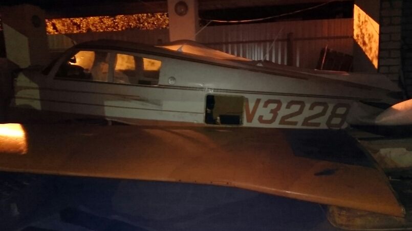

Главный Джабировод страны
Обычно шильдик крепят на хвостовой части фюзеляжа. Ищи там.
А фото на таможенное оформление никак не повлияет.

Год выпуска можно определить по серийному номеру самолёта. Он обычно выбит на металлической идентификационной табличке. Сколько видел - на хвосте самолёта под стабилизатором слева. Обычно - первые две цифры - год выпуска. Если нет - нужно посмотреть по Service-Мaintenance мануалу.

Не на всех самолетах есть шильды. Не обязательно они в хвосте. Бывают в дверных проемах, либо на передних силовых стойках. Бывает что серийный номер написан краской. На сертифицированных самолетах на шильдах не выбивают год выпуска.
В итоге всего вышеперечмсленного могу вам сказать что самолет ваш 1967 года выпуска.

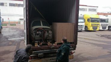

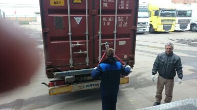

Вот и дождался!Кстати отдать должное самим осмотрщикам в таможне в шильдик попали с первого раза.
Alexandr O
Вот мы и дома, утром буду искать растройства!

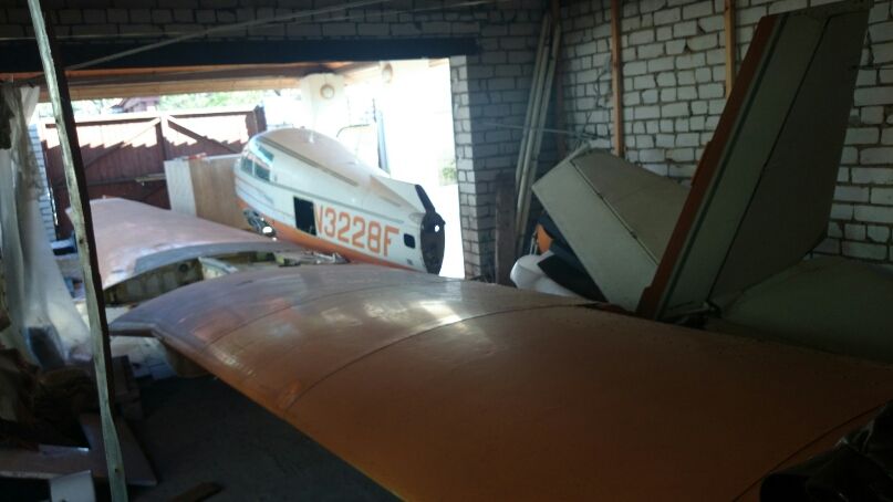

Вобщем шутки шутками но хотелось бы перейти дальше.Сегодня осмотрел самолет и могу сказать к грузчикам претензий нет , позже выложу фото.Хотелось бы полюбопытствовать в какие ворота меня наше законодательство футбальнет дальше это СЛГ идалее, если кто проходил подскажите пож, хотелось бы сделать все официально, как получается СЛГ после сборки или уже можно заниматься :~)
Alexandr O
Весь день ходил вокруг да около планируя как и куда все разместить, вроде придумал.Завтра начну готовить условия для доведения самолета до летного.Облазил весь самолет, вроде корозий не однаружил он мой равесник я ржавею а он нет все основные узлы облазил, поразился сколько работы было зделано видемо еще на производстве в ручную конечно все гермитизирующие ленты пришли в негодность, все снял естественно при сборке заменю.Грамотные Форумчане подскажите пож куда еще заглянуть может гдето скрылся червячок

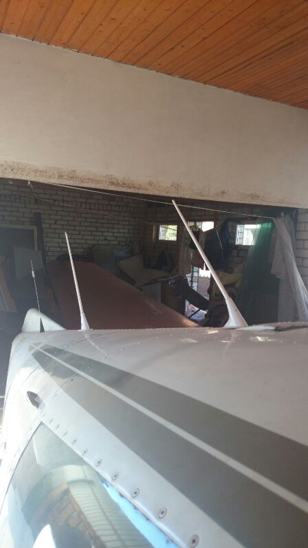

И если кто знает роль третьей антенки , шел по кабелю след теряется под панелью, антенка которая стальная

Третья антенна (типа проволочной) - аварийный радиомаяк. Сам стоит обычно сзади, а на панели - маленький пультик сигнализации/управления с лампочками.
Точно спасибо большее, не мог понять роль желтой коробочки в богажном отсеке и видел пульт на панели  с тримя кнопками и диодами!
