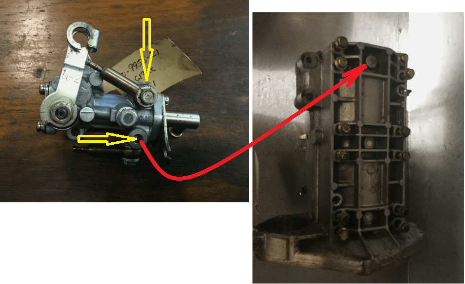

А не пробовал ли кто решить эту проблему отдельным смазыванием того подшипника?
Помню давно подобный вопрос обсуждали на RW форуме и были фото реализации. Найти не смог, попытаюсь рассказать суть, хотя думаю решение лежит на поверхности. Тогда речь шла о снегоходной Ямахе которую чел установил валом вверх. Он просверлил резервный прилив на масляном насосе, нарезал резьбу и закрепил обратный клапан подобный штатному. На нижней половинке картера, в приливе, что в районе переднего подшипника он также нарезал резьбу и вкрутил латунный штуцер. С обратной стороны он бормашинкой сделал под подшипником канавку в полость между сальником и подшипником. Ну и соединил это все силиконовой трубкой.
Не помню чем закончилось, но такое решение имело место быть. Кстати посмотрел на своем снегоходном Ротаксе - подобные приливы на картере снизу тоже присутствуют, неспроста наверное...

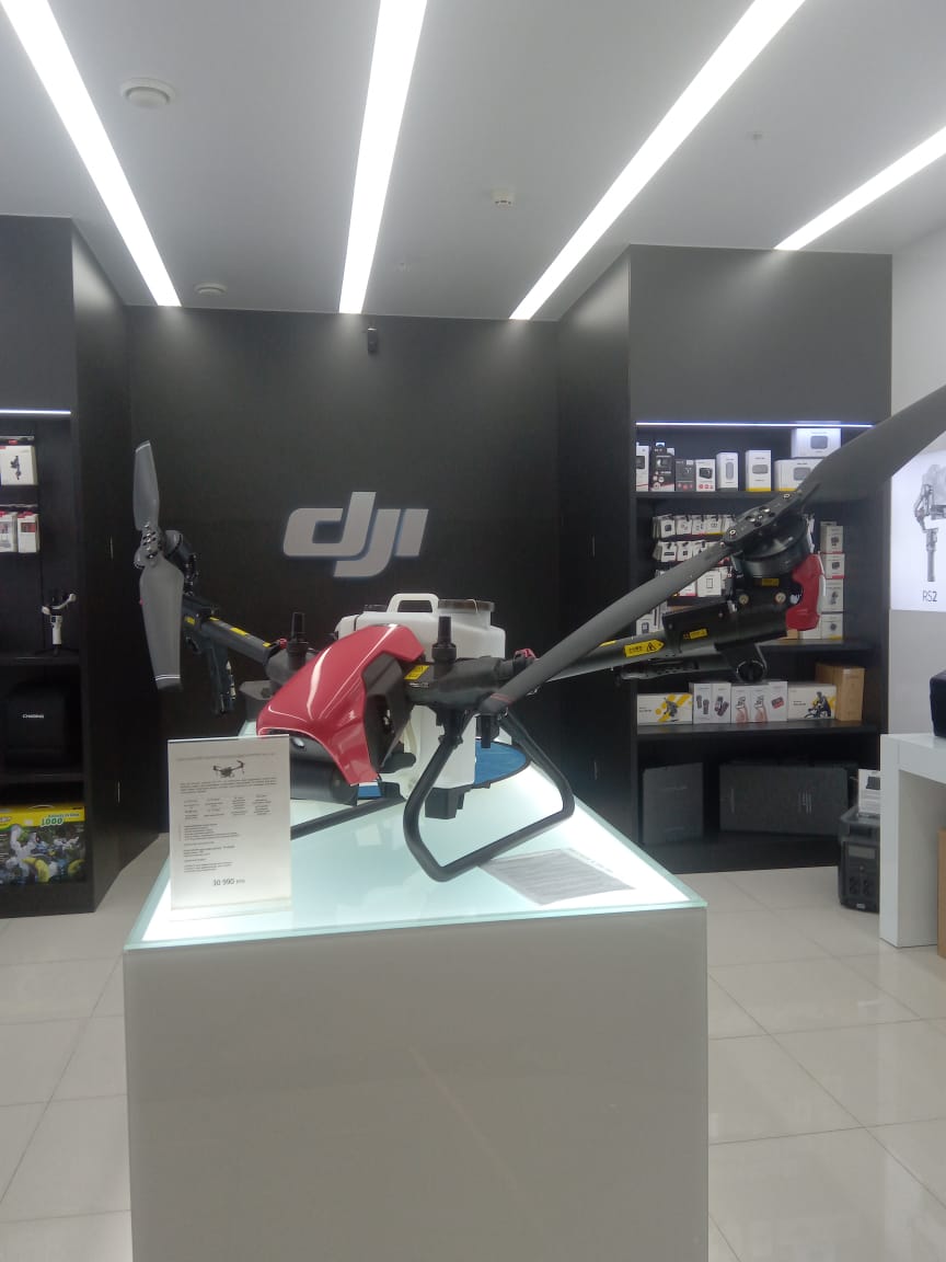

Уважаемые вертолётчики, случайно в павильоне торгового центра, увидел большой коптер беспилотник с двумя винтами. Диаметр винтов примерно D1.2м, управление наклонами осей. Реальная модель для сельхоз работ, продается (около 600кр).
Такие схемы существовали ранее, или только сейчас появились? Очень был удивлен!
Обычная поперечная схема. По ней самый большой вертолет В-12 был сделан. Наклон осей на малых моделях делают, а так обычный наклон плоскости винтов за счет автомата-перекоса.
Удивился именно управлению наклоном и оборотами.
Bicopter поддерживается многими коптерными прошивками включая Betaflight, INAV и ArduPilot. Однако схема не имеет преимуществ перед классическим мультиротором из за низких летных данных и требования наличия сервоприводов - уязвимого и ненадежного элемента конструкции .
Так проще значительно. Не нужно городить два автомата перекоса, кучу тяг к ним, компенсировать зазоры в шаровых шарнирах. И не надо ломать голову при сборке-разборке для транспортировки. Да много еще разных плюсов. Но это в моделях, не забываем.

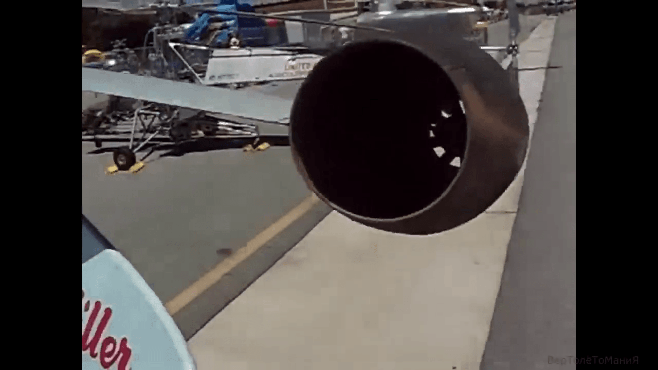

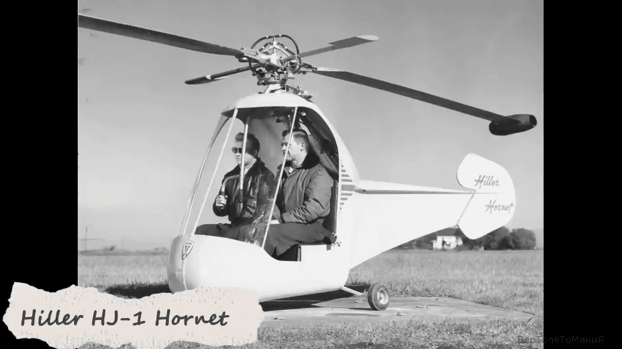

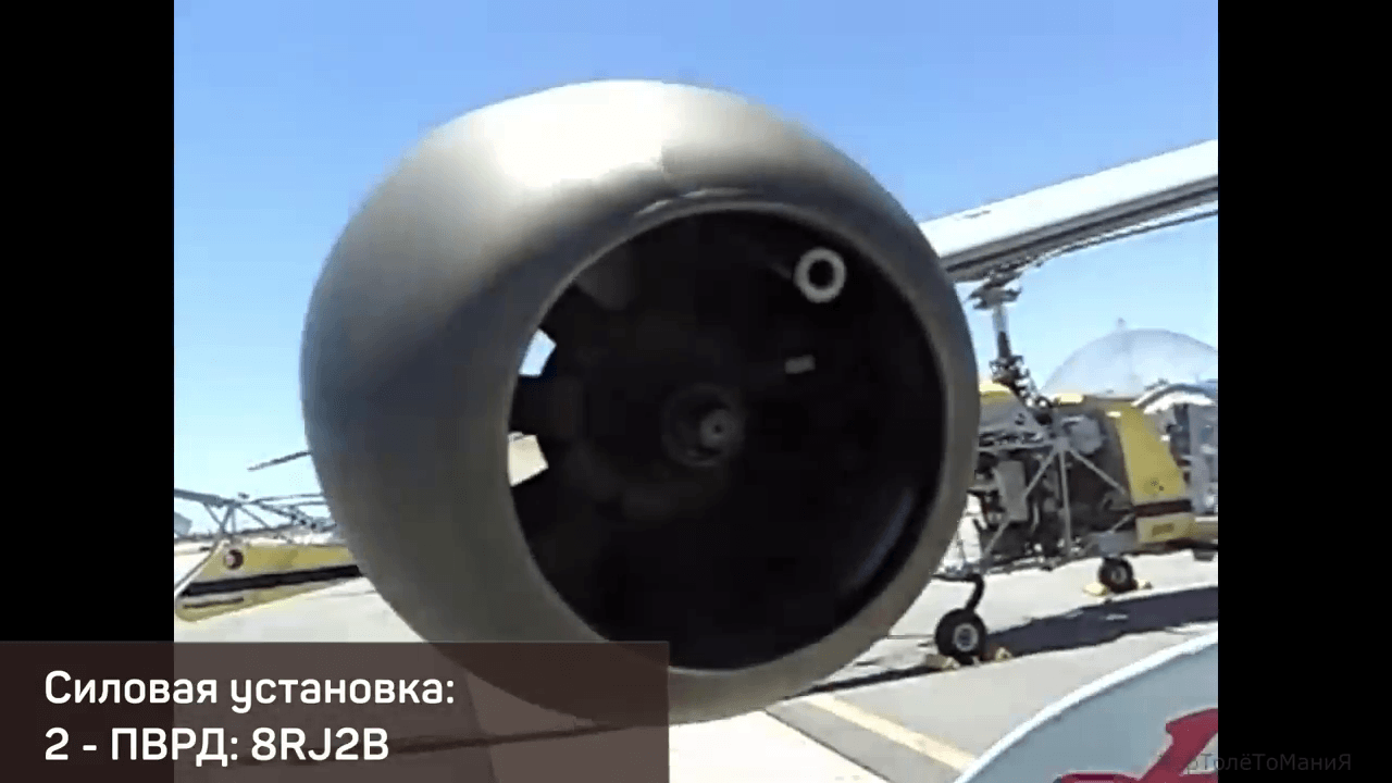

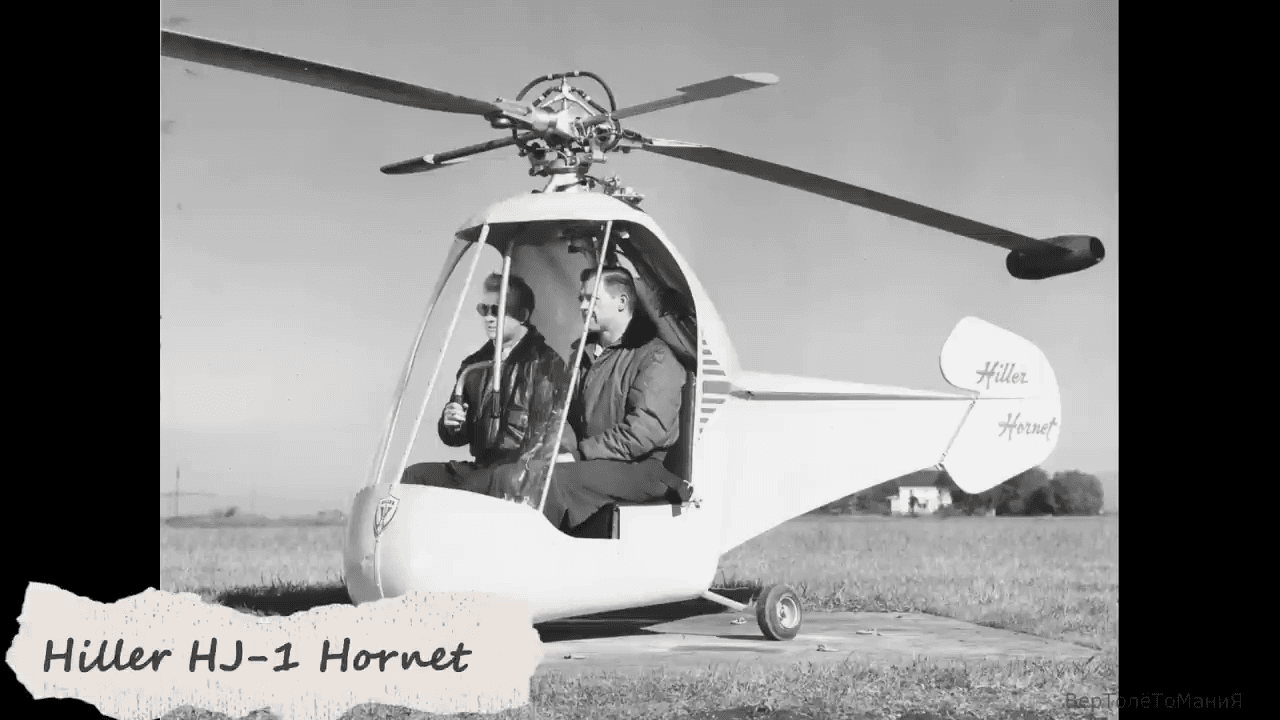

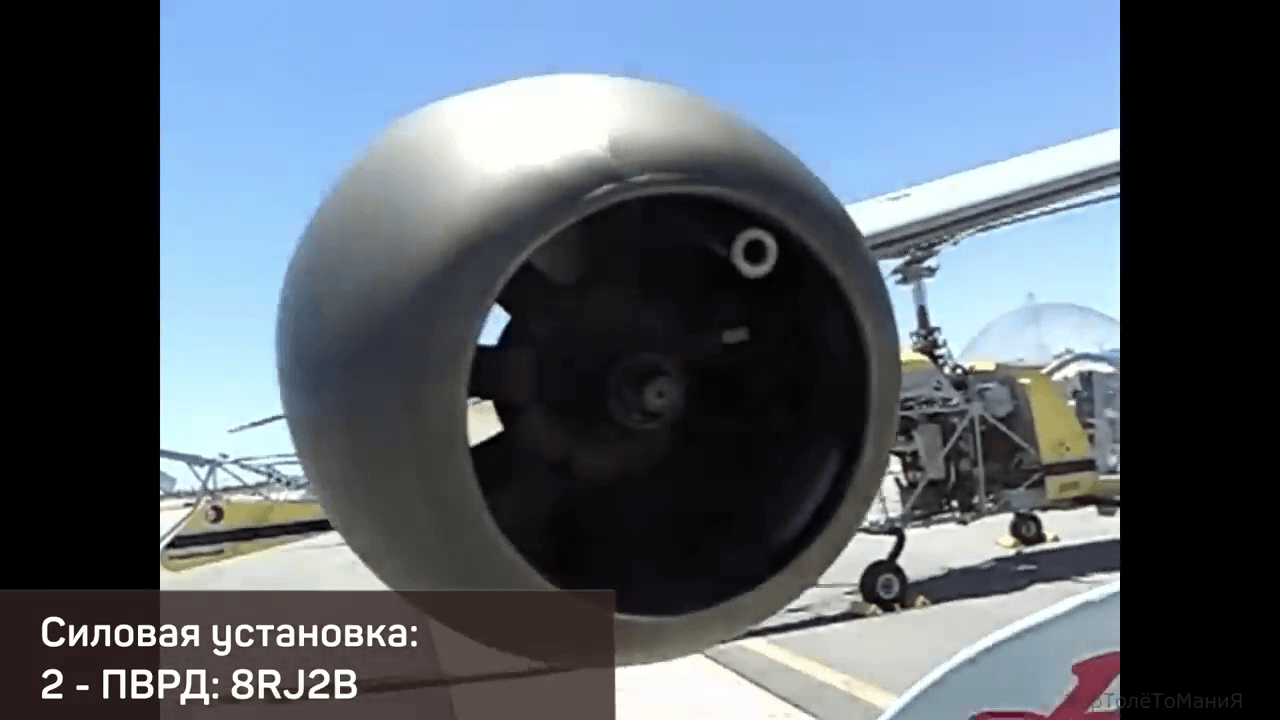

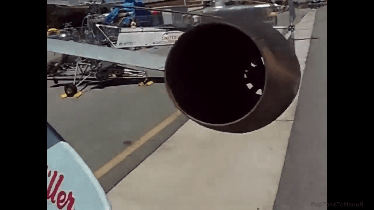

Все же поражает насколько просто выглядит конструкция этого реактивного вертолета. Двигатель просто труба специальной формы. Внутри "ромашка" из листового материала в центре которой стоит форсунка. И все. Никаких редукторов. Управление по курсу - руль в потоке винта. Мечта самодельщика. А время полета все же не меньше чем у пилотируемых коптеров.
Посмотреть вложение 556086Посмотреть вложение 556087
Уж точно не для самоделов... И вообще , при кажущейся "технической хитро-гениальности" , в этой схеме больше проблем , нежели... Впрочем , хорошенькая статейка на эту тему доступным языком... Реактивный привод несущего винта вертолета (avia.pro)
В теме вертолетов у самоделов везде большие проблемы. И в сложной точной механике их еще больше. А что касается большого расхода топлива и шумности то эти параметры самоделами берутся в расчет в последнюю очередь. Ясно что сделать вертолет для ежедневного практического использования самоделу нереально. Самодельный вертолет это изначально опасная игрушка с сомнительной надежностью и неподтвержденным ресурсом.
