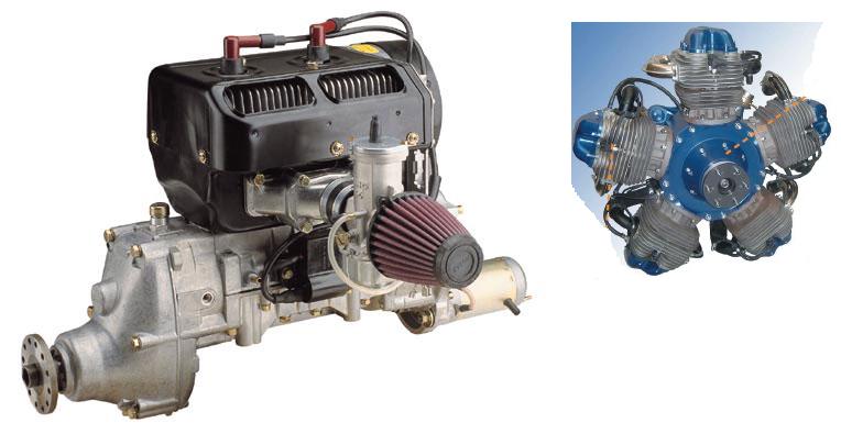

Если Вы обратите внимание на головку любого двигателя, что Ротакса, что Вернера... любого, то увидите , какое соотношение на них занимают ребра воздушного охлаждения - на самой головке и на блоке. Кроме этого в головке проходят еще и выпускные каналы. Даже ежу понятно, что 12 % тепла, это нереальная цифра.

А количество кушаемого воздуха в 1 секунду подсчитать слабо?

Денису
И вот еще в догонку.
ТИогда вам нужно сходить в библиотеку и почитать книжки по авиационным ДВС. А еще монографию Мацкерле по двигателям воздушного охлаждения. Тогжа вы увидите, что существуют моторы и Моторы.

Головки и цилиндры Вернера и Ротакса даже отдаленно не напоминают таковые серьезного четырехтактного двигателя воздушного охлаждения.
