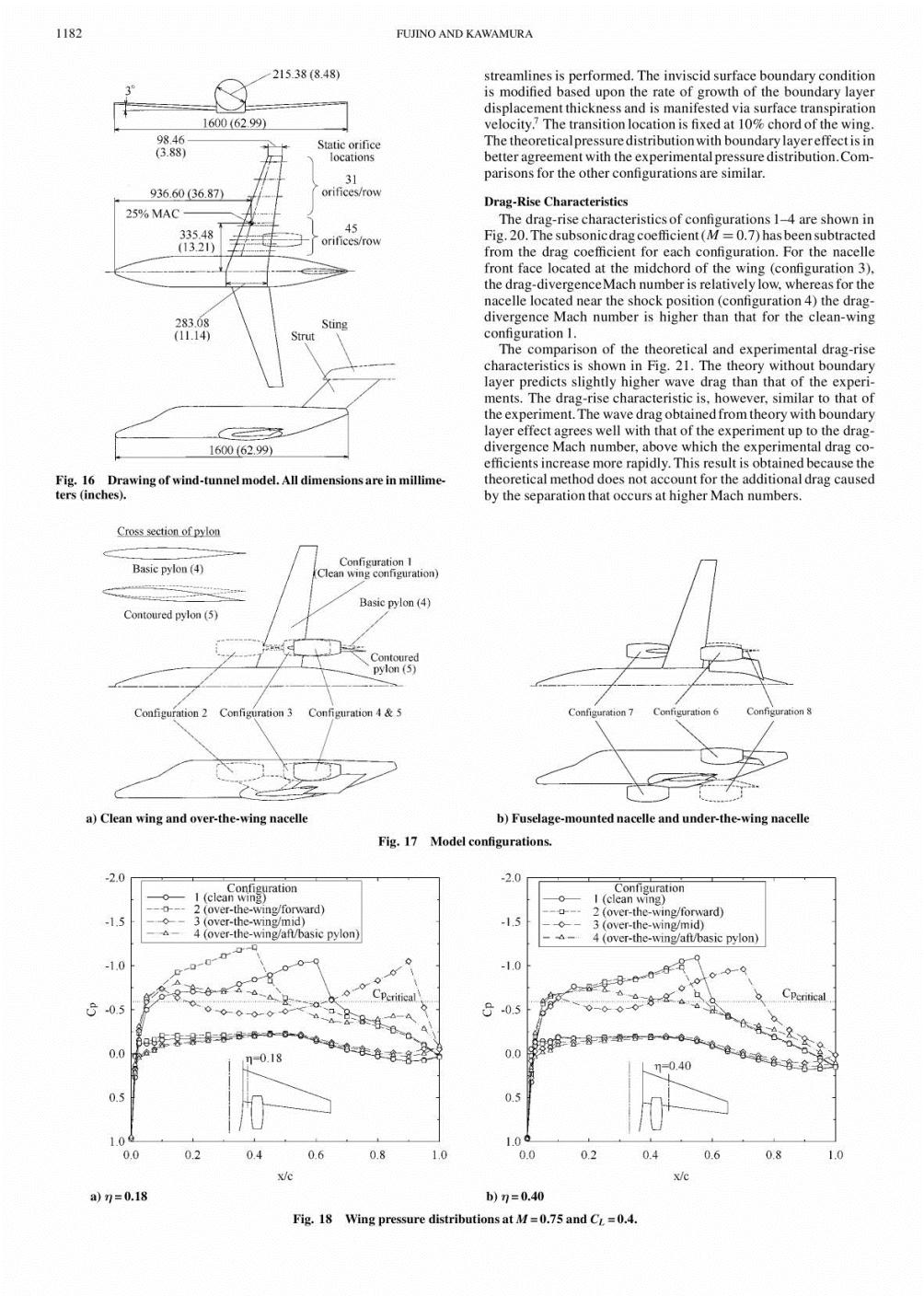

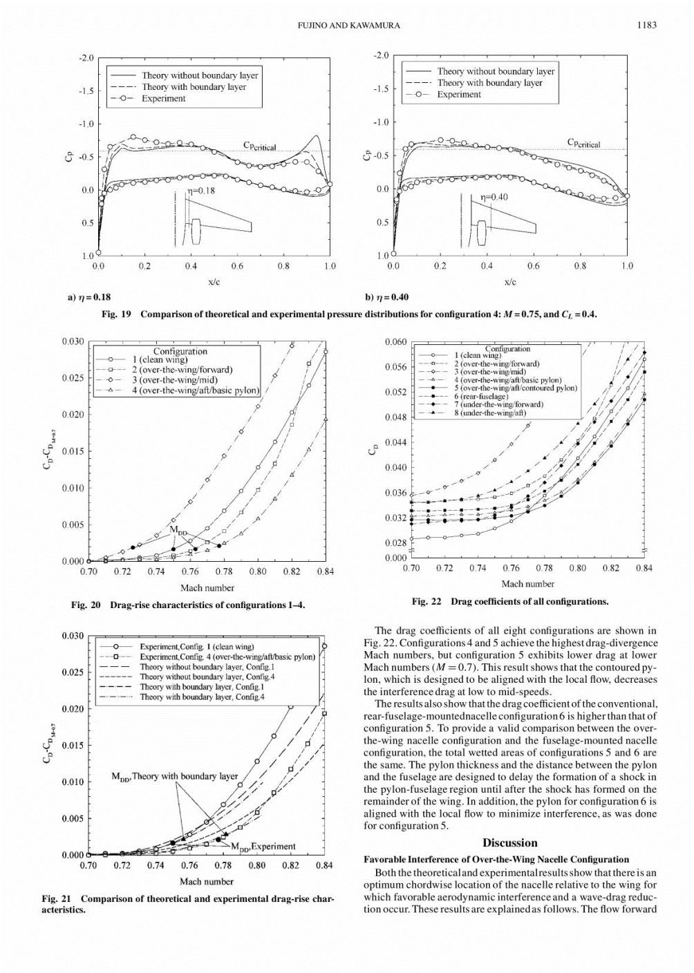

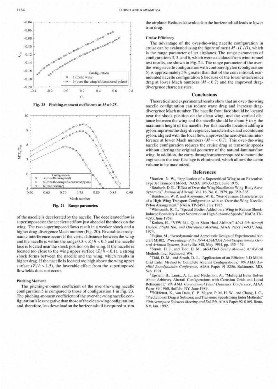

На официальном сайте Honda Jet, лежит документ в свободном доступе. Отчёт о эсперементальных продувках в аэродинамической трубе самолёта с разными положениями двигателя, несколько вариантов на крыле и на фюзеляже.
Отчёт почитаете сами, несколько страниц я выложу.
Резюме. Для КРОНКРЕТНОЙ компоновки самолёта, с таким фюзеляжем и расположением двигателя на пилоне за КРЫЛОМ, самолёт имеет сменьший Сх на скоростях выше 0,74 маха, чем другие конфигурации. Там описан и вариант расположения пилона по средине крыла, как на V-24 это самый худший вариант.)))
