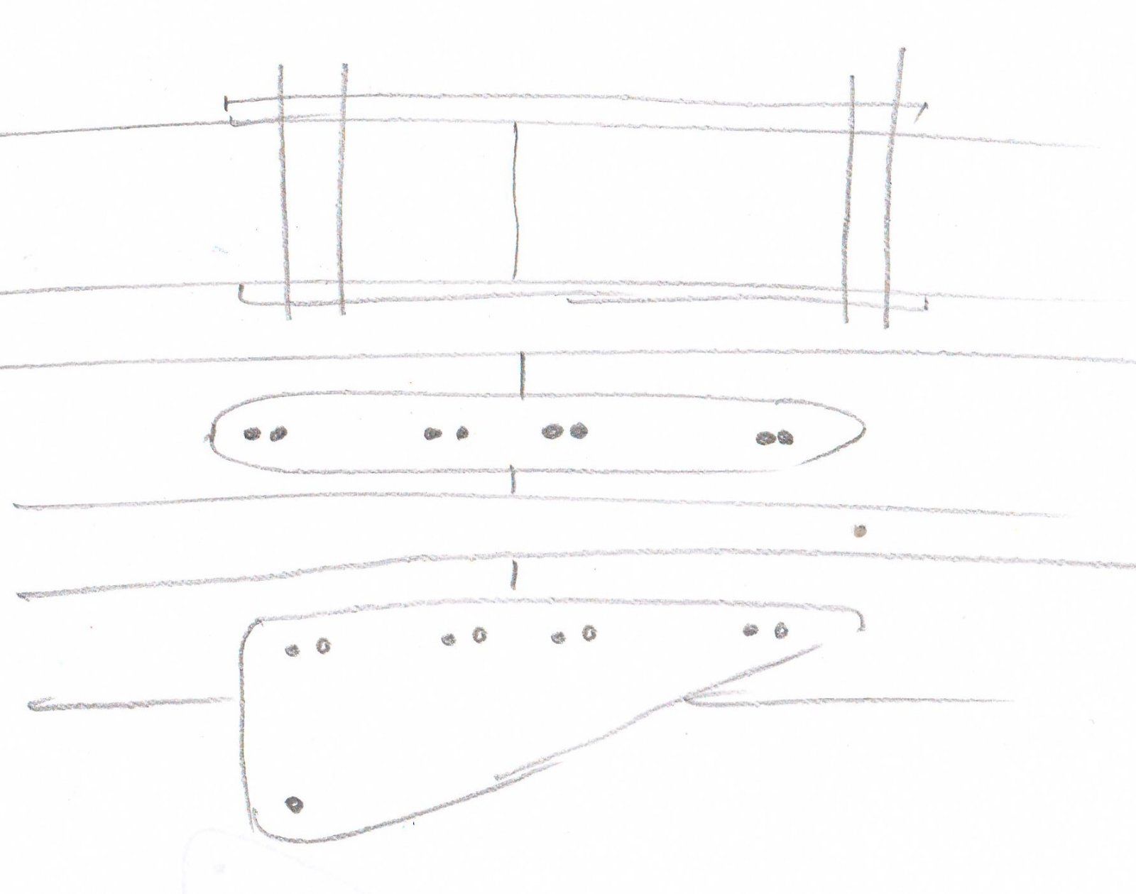

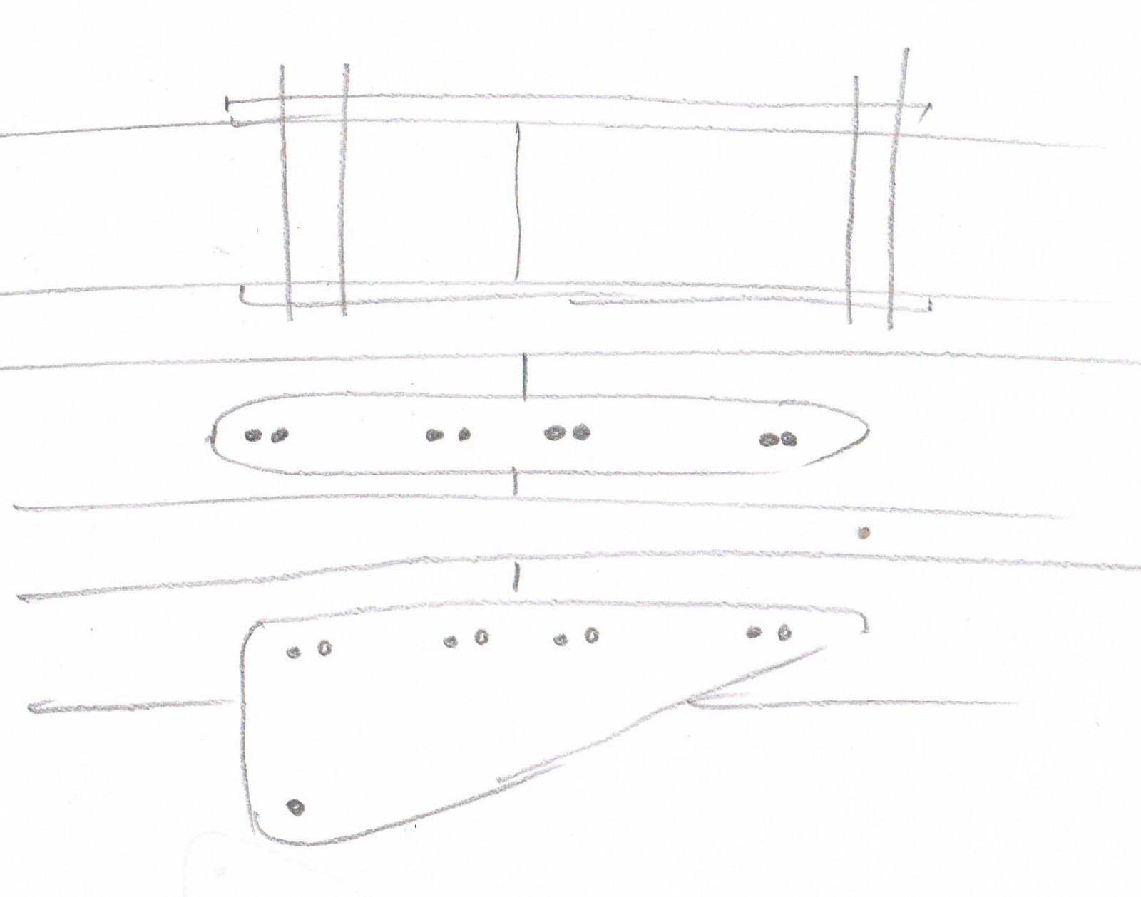

есть 2 трубы 52х1.5 по 2 метра длинна заднего лонжерона крыла 4м . вопрос как правильно забужить - состыковать крыло- трубка тряпка с латами на самолет одноместник
Если буж подходящий найти проблема то: крыло у вас однозначно с двумя подкосами приходящимися на передний и задний лонжерон, либо с расчалками по той же схеме. Поэтому крутящий момент крыла берется изгибом лонжеронов, а сам самолет легкий и наг рузки не велики, а следовательно состыковать лонжерон можно обычными накладками на болтах с двух сторон(а если подкосный узел приходится на стык, то вообще шикарно). Расчет обязателен
Вот так делать в корне не верно!

А стыковка крыла с фюзеляжем на миллионах самолетах подобным способов вас не смущает?
Денис
А вас не смущает то, что крыло с фюзеляжем стыкуется с нулевым изгибающим моментом, т.к. соединение шарнирное, а в месте присоединения подкоса изгибающий момент МАКСИМАЛЬНЫЙ?

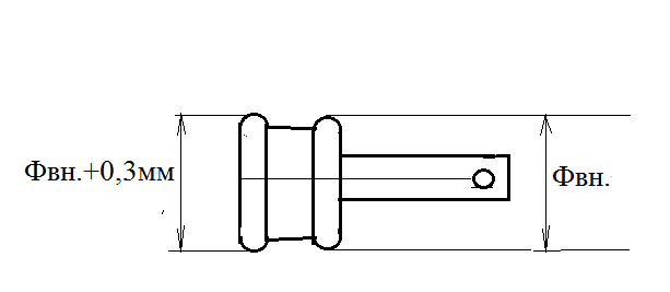

Можно сделать дорн
с хвостовиком - хвостовик - вилка с отверстием под болт. В заготовке трубы с одного конца делаете отверстие для крепления второго троса, закрепляете трос за хвостовик, пропускаете в трубу со стороны отверстия под болт, забиваете дорн в трубу дальше отверстия, крепите вторым тросом с петлями трубу к неподвижному, или массивному предмету, а второй конец троса от дорна за фаркоп автомобиля и тянете дорн

Можно сделать дорн Посмотреть вложение 476941с хвостовиком - хвостовик - вилка с отверстием под болт. В заготовке трубы с одного конца делаете отверстие для крепления второго троса, закрепляете трос за хвостовик, пропускаете в трубу со стороны отверстия под болт, забиваете дорн в трубу дальше отверстия, крепите вторым тросом с петлями трубу к неподвижному, или массивному предмету, а второй конец троса от дорна за фаркоп автомобиля и тянете дорн

Все трубы у нас, были с завода Антонова. И кто их производил, мы не знали.Т.е. допуски, посадки не фиксировали. Но для операций соединения или бужирования, использовали два метода. Первый. Подтравливание участка соединения. Эта технология требовала навыков и проведения предварительных тестов. Работала.
Вторая. делал на свой ЛА лично. 52-ю трубу, необходимо было всадить в 55-ю на глубину 400 мм. У 52-й, частично или полностью, снимался анод. Наждачная бумага 150...200 ед. Движения вдоль трубы. Ручками, минут 20. без фанатизма.
Изготавливали алюминиевый боёк в 52-ю. Пробка, которая входила по свободной посадке, на 50 мм. С наружи оставалась наковальня ф 55 мм и высотой 40...50 мм. Любой АЛ сплав. У нас был только Д16Т. Боёк ставили с необработанного конца трубы. Обработанный конец - снимали фаску 3...5 мм. 0,3...0,5. В ручную.
Трубу ф55 мм и длиной 3,5 метра (запас 100мм), располагали горизонтально с упором пробкой подобной пробке ф52-й трубы, в ...да хоть в бетонную стену. Смазывали обработанный конец трубы ф52 Циатимом, вставляли в трубу ф55. И став спиной к всему этому телескопу, кувалдой (1...2 кГ) с махом из за головы, вбивали трубу ф52, в трубу ф 55. Шло без проблем. Особо приятно было работать, если предварительно охладить трубу ф 52, сухим льдом. Влетала в трубу ф55, за пару ударов. Проблема была не как забить, а как не перебить по глубине.
