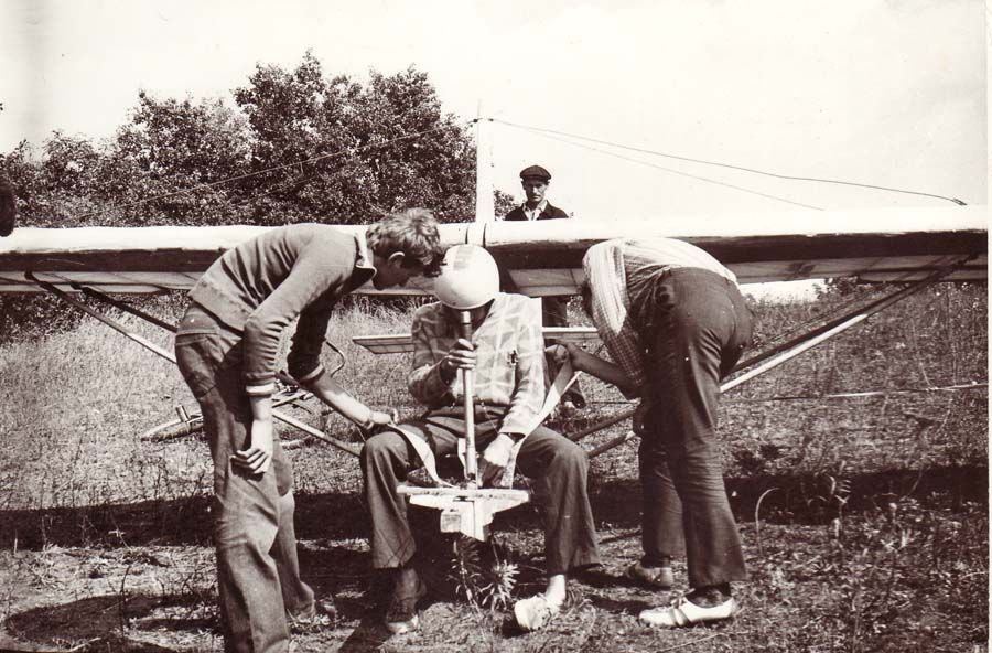

А это уважаемый vld5-медитирует перед полетом."Пулевое ранение" в области сердца. Я уговариваю.

Это какого года фотка?    Знавал я из ваших Хаёвских некоторых дельтанутых...  Хомича, Толю Клименко (царствие ему небесное) и Колю Шраменко (грозился что ушёл в завязку...но я в данном случае ему почему-то не верю... ;))
