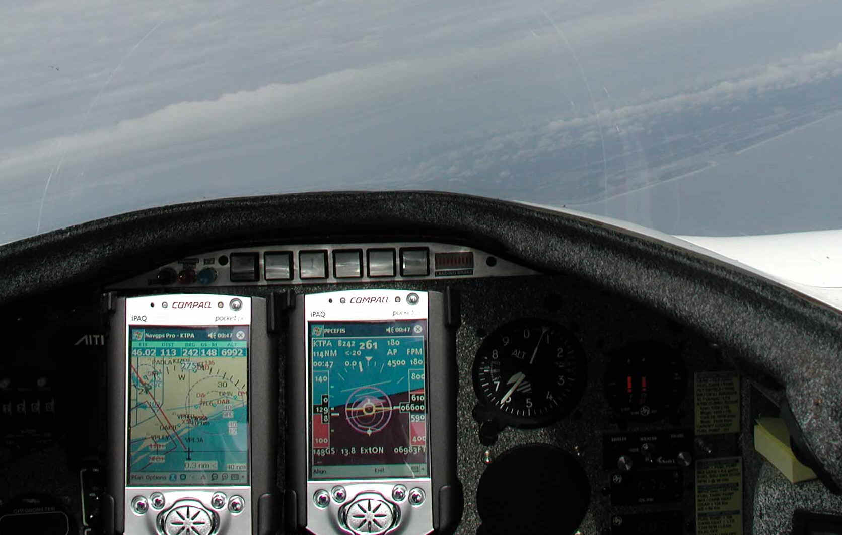

Ругать то не чего, это же не авионика!
Это недоработанный софт для "палмы" за немаленькие деньги!
Задел рукой! И запустились другие "игрушки"!
Тетрисы, миссы пакманы!
А в полёте не до игр!

На первой картинке - или монтаж фотошоповый, или в дурдоме открыли школу пилотов. На виндовых палмах толком ни одна софта не работает, а тут - ЭФИС на них строят... Сумашедшим надо быть чтобы с такой фиговиной летать!

Статейка, похоже, заказная. Видно это по вставленным ссылкам. Кроме того, журналка эта посвящена КПК и мобильным телефонам. Дорогие цацки на земле - штука интересная, но в воздух я возьму с собой АВИАЦИОННЫЙ
GPS, авиационный же EFIS (например Dynon). Кроме того, цена этой игрушки 1600 уёв, а тот же Dynon - 2300.  :IMHOПопытка сделать универсальным КПК чем-то похожа на кухонный комбайн, который одинаково хреново выполняет все многообразие своих функций.

Давайте определимся с терминами: приблуда - это красивая девушка случайно забредшая на аэродром. Ее я в воздух возьму. А всякую хрень, даже тысячу раз дублированную с мотком проводов и приклееную на жевательной резинке, с наушниками для прослушивания МР3 - категорически. Считаю, что в кабине должно быть только самое необходимое (например вышеупомянутая приблуда ;) )
Авиагоризонт должен быть авиагоризонтом, т.е. разработанным для этой и только для этой цели прибором.

Про застой в мозгах - это сильно. Никто не против технических новшеств типа "стеклянных кокпитов". Прибор ДОЛЖЕН быть авиационным! Моделируем ситуацию: зима, -10-15С. У тебя слетает (рвется) воздуховод отопителя кабины (СЛА). Через 1 мин. в кабине тех же -10С. Вопрос: Что при такой температуре покажет дисплей твоего КПК? Отож. Дулю он покажет.
Кроме того, КПК в большинстве своем негерметичные. После полета ты его снимаешь на морозе и кладешь за пазуху. Результат - конденсация на плате паров твоего организма с последующим окислением контактов. После 5-10 полетов зимой однажды в полете ты увидишь вместо карты красивый черный экран.
Теперь об этом самом экране. В моем самолете (Зодиак) сплошное беспереплетное остекление. Летом при +30 на рулежке жара такая, шо мухи хекают. Потечет твой ЖКИ от солнечной радиации. Я не говорю уже о светимости экрана ЛЮБОГО КПК.
Теперь о соединениях. Видел кто-нибудь в авиации электрические соединения как у PCMCIA, SD или XD карт?
В общем решение летать с КПК слегка напоминает эту картинку.
