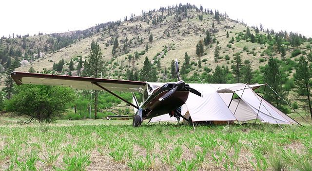

На самом деле что-то такое уже обсуждалось, может, старожилы помнят тему, в которой обсуждался идеальный самолет для рыбалки, в котором уже пытались скрестить дальность, обитаемость и экономичность, с той лишь разницей, что посадка должна была происходить на воду.

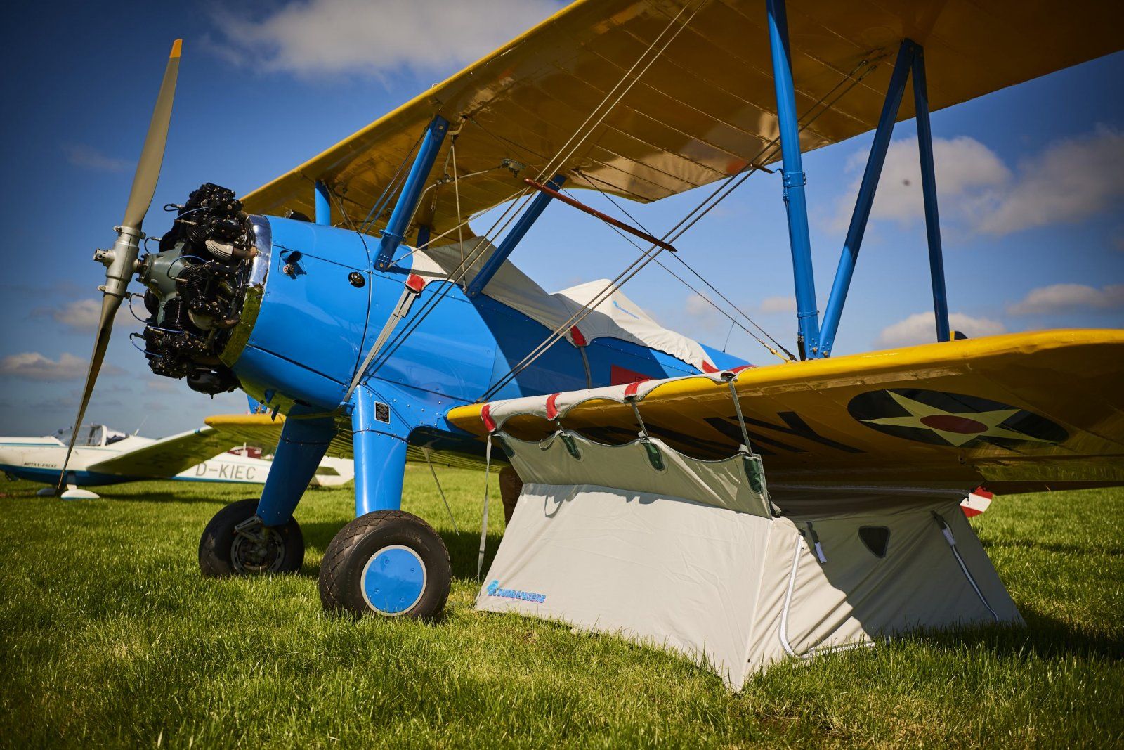

Житие же на земле вполне решается палаткой.
