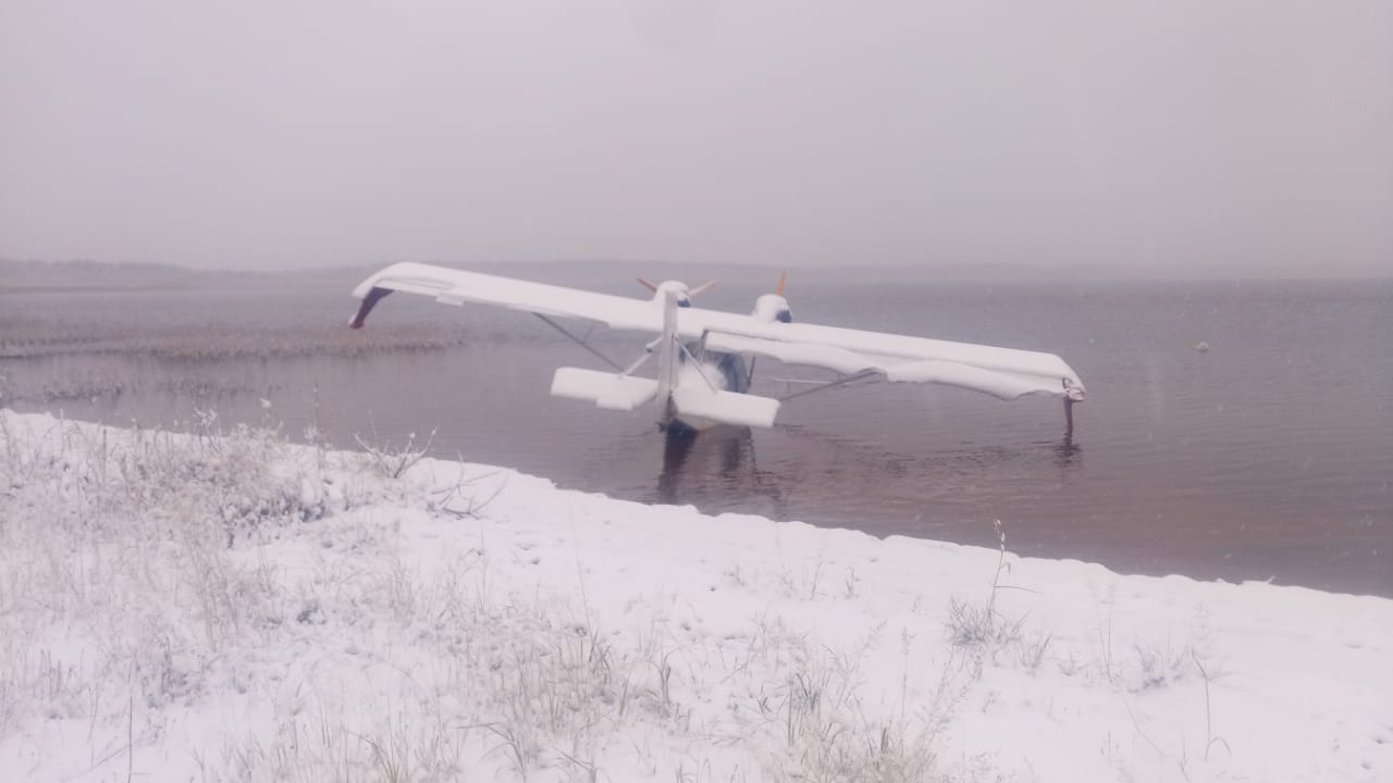

Самолёт лучше всё же чехлитьв такую погоду... И проверять отсутствие снега ледяного в щели между флаппероном и крылом.

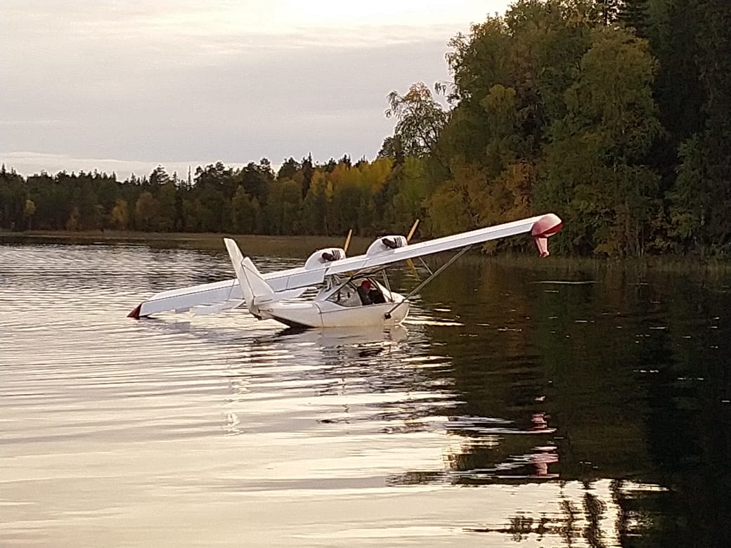

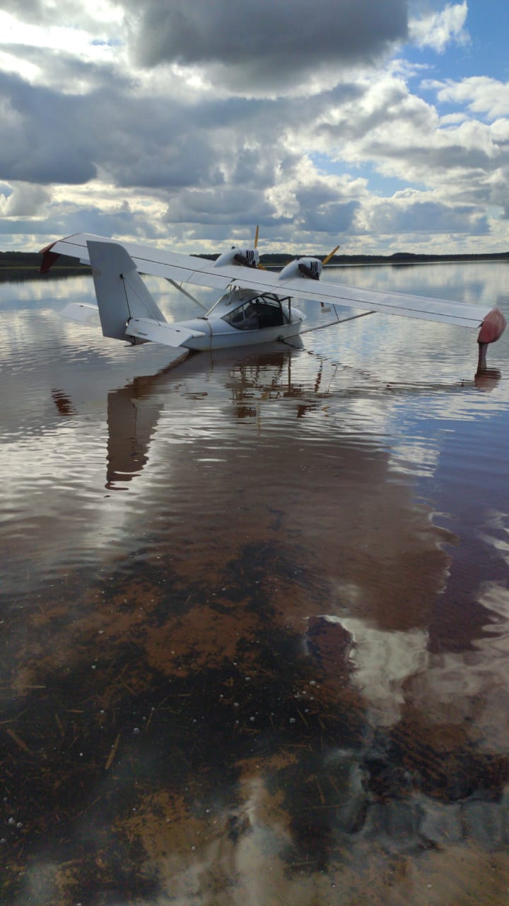

Набирает ли пластиковый самолет воды если всё лето стоит на воде?
Это не известно))) Вес до спуска на воду не обозначен. Летает со 150 литрами бензина в баках, двумя авиаторами по 100 кг, нужным и не нужным скарбом, и запасом провизии для отдаленных районов.

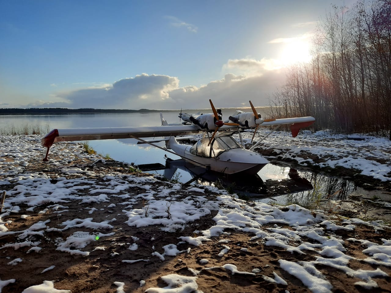

Теперь все, теплый ангар и на лыжи. Правильное решение. Подготовится к зиме а лучше ближе к концу зимы. Дни станут длиннее и солце выше, теплее. ;)
