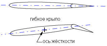

Правильное, официально принятое - в вашем первом определении, остальное - народные толкования.Для начала хотелось бы услышать оределение РЕВЕРСА ЭЛЕРОНОВ в понимании того, кто написал про этот реверс.
Потому, что под этим разные люди понимают разные вещи. Одни понимают реакцию самолета, вызваную деформацией (закручиванием) конца крыла при сильном отклонении элерона на большой скорости из-за недостаточной жесткости крыла на крутку, а другие понимают реакцию самолета на отклонение элерона на грани срыва при попытке поднять уже практически сорваную и опускающуюся консоль. Срывая ее еще больше и называя это реверсом элеронов. Типа: "Ну как же не реверс? Я же пытался поднять крыло, а оно упало еще больше."

Реверс элеронов это конкретный термин, и к cross control совершенно не имеет отношения...Реверс рулевой поверхности - это явление, когда происходит потеря эффективности рулевой поверхности под действием аэродинамических сил из-за закручивания несущей поверхности.
Реверс элеронов возникает на гибком крыле на большой скорости полёта. На рисунке внизу показано, как реагирует крыло на отклонение элерона. Элерон отклонён вниз для увеличения подъёмной силы полукрыла. Аэродинамическая сила на элероне направлена вверх и приложена позади оси жёсткости крыла. Она создаёт момент закручивающий крыло на уменьшение угла атаки. Если крутка крыла значительна, то потеря подъёмной силы полукрыла из-за уменьшения угла атаки преобладает над приростом подъёмной силы на элероне. В результате полукрыло с опущенным элероном будет опускаться вместо ожидаемого подъёма.
