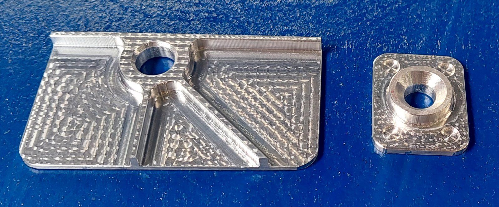

Опорные фланцы гл вала РУС. Под ШС
Не в обиду, нет. Просто хорошие технологические возможности напрочь отучают конструировать рационально и недорого. Процентов 60-70 материала в мусор плюст затраты на проект, плюс ЧПУ работа. А достаточно лист, 4 уголка, точеная втулка и заклепки. Как то пришлось участвовать в работах по большому БПЛА с участием авиазавода. Дали узлы типа вилка крепления крыла, помещается легко в рууке. Из куска, ЧПУ фрезерованием и гальваника. Стоимость точно не помню, но очень много тысяч. Рабочий люд сказал, что за такие деньги согласны вручную все выпилить. Тем более, что его можно было собрать из нескольких пластин, пары уголков
Это вот проблема на больших заводах, не умеют уже сгибать даже...
Приходится делать всё фрезерованное, что бы собиралось потом.
Технологи не работают, оснастку сделать не могут, только чертежи проверяют и подписи ставят...
А ничего что мы станки сами себе строим? Хорошие технологические возможности как раз и развязывают руки конструировать рационально. Был недавно на совещании с заказчиком. Деталь из Капролона 50 на 100 на 100 мм. обработка с 6ти сторон. Коробочка такая хитрая. Мы выставили цену 15000 рублей. Начальник производства сказал - мои парни сделают за 5 руками. Я достал 10000 и попросил сделать две. Отказался.
Как говорит молодежь "Нивапрос, Бро!". Мы готовы поучаствовать в производственном соревновании. И честно посчитать себестоимость детали.
Какую деталь берем? Вы из листа и уголка мы на Чпу. Но если посчитать время рабочее, то у ручного труда шансов нет. Честно.
Рост производительных сил определяет производственные отношения. Это классика. Я бы добавил еще, что воспроизводство средств производства делается самими средствами производства. Наличие инженера как класса и все у нас технологическая революция. Вот вам и майские тезисы :).
По поводу КИМа (коэффициент использования материала) 0,4 -0,3 это еще хорошо. Есть изделия где 95 процентов в стружку. Т.е. КИМ 0,05 и даже при этом изготовление вполне оправдано и производство эффективно.
С уважением,
Дмитрий Светличный
При массовом производстве вполне возможно будет выгодно. Но речь то идет о штучном. А амортизация оборудования, его стоимость ничего не стоят? И даже изготавливая станки самостоятельно из китайских частей, разве это ничего не стоит? Детали бесспорно точные, красивые, впечатляют. Хорошо, когда о затратах печаль не самая большая.
А вы думаете ребята станки купили чтобы один самолёт склепать?
Судя по их отзывам у них сначала станки появились а потом идея самолёт сделать.
Да даже если и не так, они на аэродроме базируются, там вечная потребность в алюминиевых деталях разных форм.
И да, им не что не мешает нарезать своих деталек в десятикратном количестве и продавать как кит-наборов.
ЧПУ сейчас выгодно даже при штучном изготовлении - там где для старых деталей приходилось конструировать 3-5простых (под устаревшие технологии) детали и собирать их в целое, можно сделать одну сложную, но более лёгкую и воспроизводимо материализовать её.
