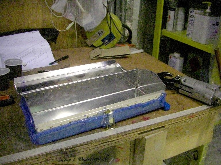

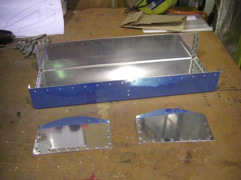

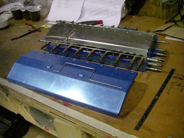

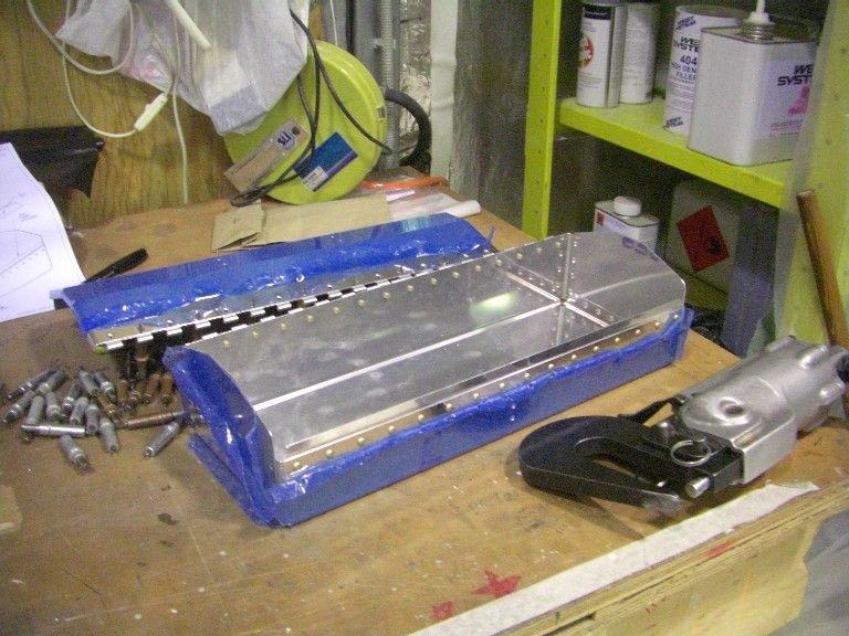

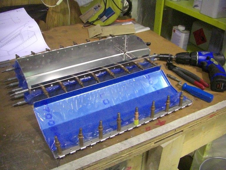

снимаем ненужную защитную плёнку, собираем всю конструкцию и подгоняем петли на крышке и основании
  • 80,5 КБ Просмотры: 174

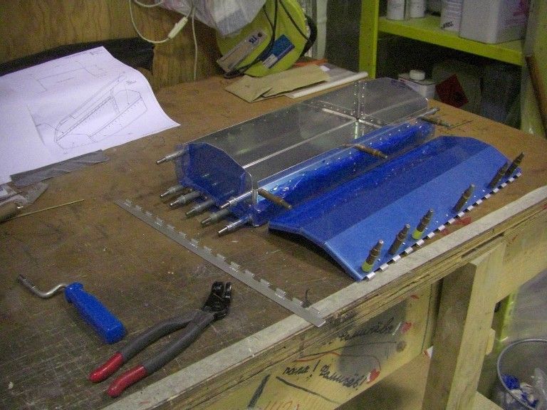

далее сгибаем по прилагаемому чертежу ручку и размечаем точки её крепления на крышке (все размеры в дюймах!!!)
производим клёпку и окончательную сборку ящика
  • 106,2 КБ Просмотры: 157

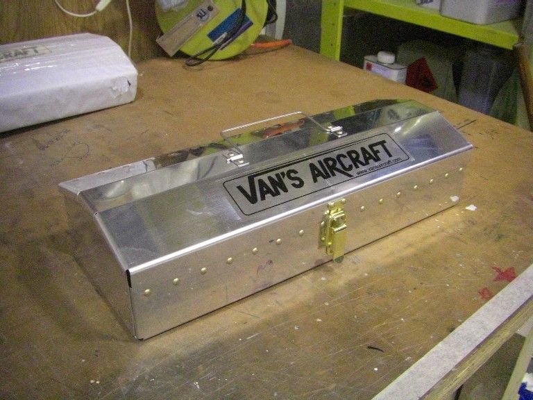

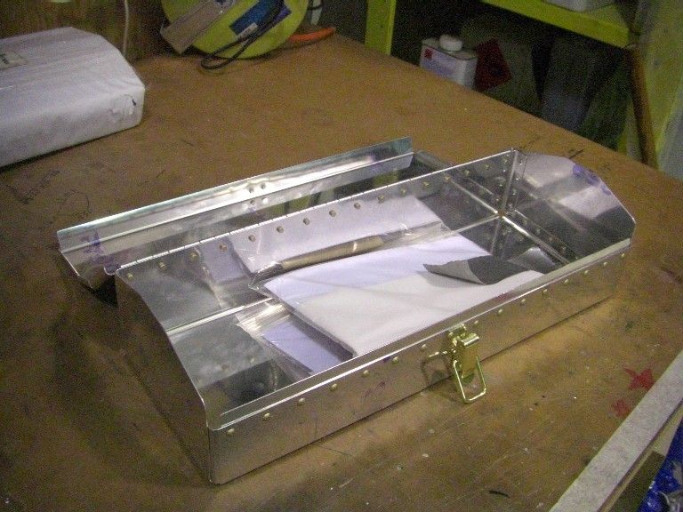

снимаем оставшуюся плёнку, клеим прилагаемую наклейку и ящик готов!
