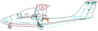

По мне, так лучше сдвинуть всю лодку вперёд. Двигатель, крыло, оперение и пилотов оставить на месте. Редан уж больно далеко от 25% САХ
Vladimir1950
сделайте простенькую пенопластовую модель на электротяге. И двигайте куда хотите.
Vladimir1950
Форма лодки сильно напоминает ЧЕ и Корвет, килеватость другая. Вобщем Айкон 5 без уборки крыла.. И всё та же болезнь лодок-вход выход в воду, как оно быстро надоедает! Низкое крыло с поплавками будет регулярно собирать берега, а волна лупить снизу. При выпущенной механизации на разбеге при волнении как бы не развалить её. Вобщем в приличную погоду, на мелкой ряби. И этот проект,Айкон, Сиэрэй и т.п. красивые аппараты, но в эксплуатации не впечатляют.

Да, раскритиковали в пух и прах, аж читать страшно :) Хотя сама задумка очень интересная, но в авиации, особенно в гидроавиации по опыту конструкторских бюро и отдельных конструкторов, результат в конечном итоге достигается определением правильной концепциии самолета и огромным числом переделок и изменений уже летающей конструкции. Спросите у кого угодно из успешных КБ гидросамолетов, думаю что Матвей Щелочков и Дима Грехов могут рассказать именно такие бесконечные и увлекательные истории из их тяжкого опыта.
Ну и еще одно маленькое замечание по своему не строительному, а пилотскому опыту. Не вериться в вес указанный в техпараметрах. Не уложитесь вы в такой вес с шасси, к бабке не ходи, будет ближе к 400 кг, соответственно как и говорили, придется удлинять носовую часть лодки для более стабильного и спокойного выхода на редан и уменьшения брызг. Ну и не представляю, чем вы сможете привлечь покупателя, если этот самолет намечается в серию, поскольку в этой категории ничего выдающегося с однотипным двигателем вряд-ли можно сваять, пожалуй. Борис Чернов уже реализовал все ништяки в своей лодке Че-20, все остальные достижения за последние лет тридцать свелись в Борею ;)
Насколько я знаю, первый Р-912 поставил Юнгеров на Че-22. У них она называлась Че-22Д. Получили большую дальность полёта, вместительность, при хороших ВПХ. Поздние Че-23,24 и А-24 были сделаны примерно в том же ключе.
Этот самолёт-другой. Он-всего лишь 2-х местный, при данной комповке врядли будут выдающиеся ВПХ, но сделан акцент на высокую крейсерскую скорость и дальнось будет неплохой.

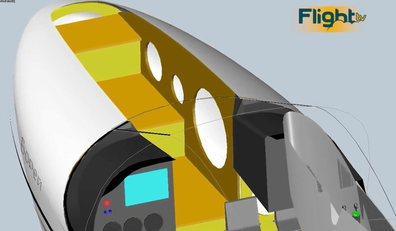

2. "Сухие ноги". Наверное все кто летал на гидросамолете, мечтают выходить и заходить в самолет не замочив ноги, поэтому каждый конструктор хочет решить эту проблему по своему, это и двойной киль на Л-44, и люк с лестницей на Че-29. На наш взгляд выход через нос предпочтительней, но тогда нужно убрать с носа силовую установку и фонарь открывать назад. Кстати на Борее прорабатывался такой вариант (фото 19), но от этой идее наверное отказались т.к. воздушный винт создает угрозу.

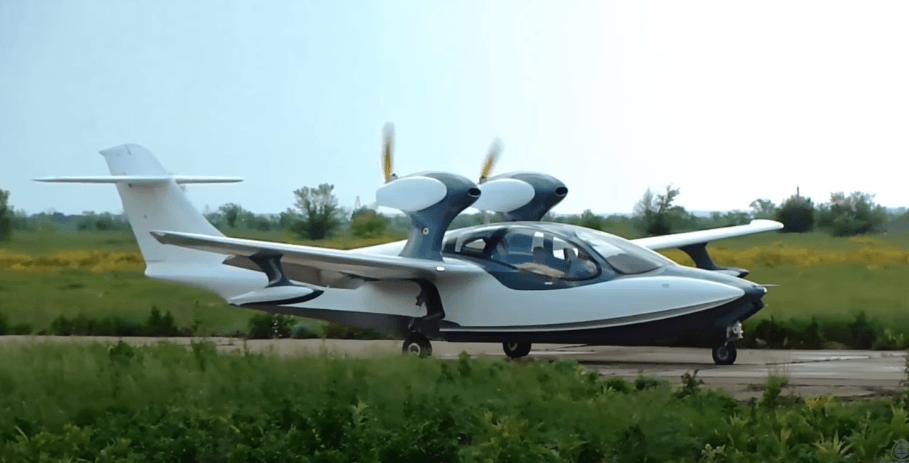

Что касается среднеплана (низкого расположения крыла над водой), то при большой волне это наверное не лучший вариант, но по такой схеме сделано много самолетов, например "Лейк", а особенно красив самарский четырехместный С-400 и по видео его полетов видно, что он летает при хороших волнах.
