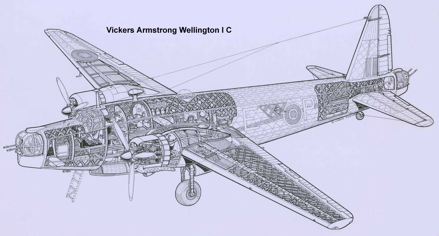

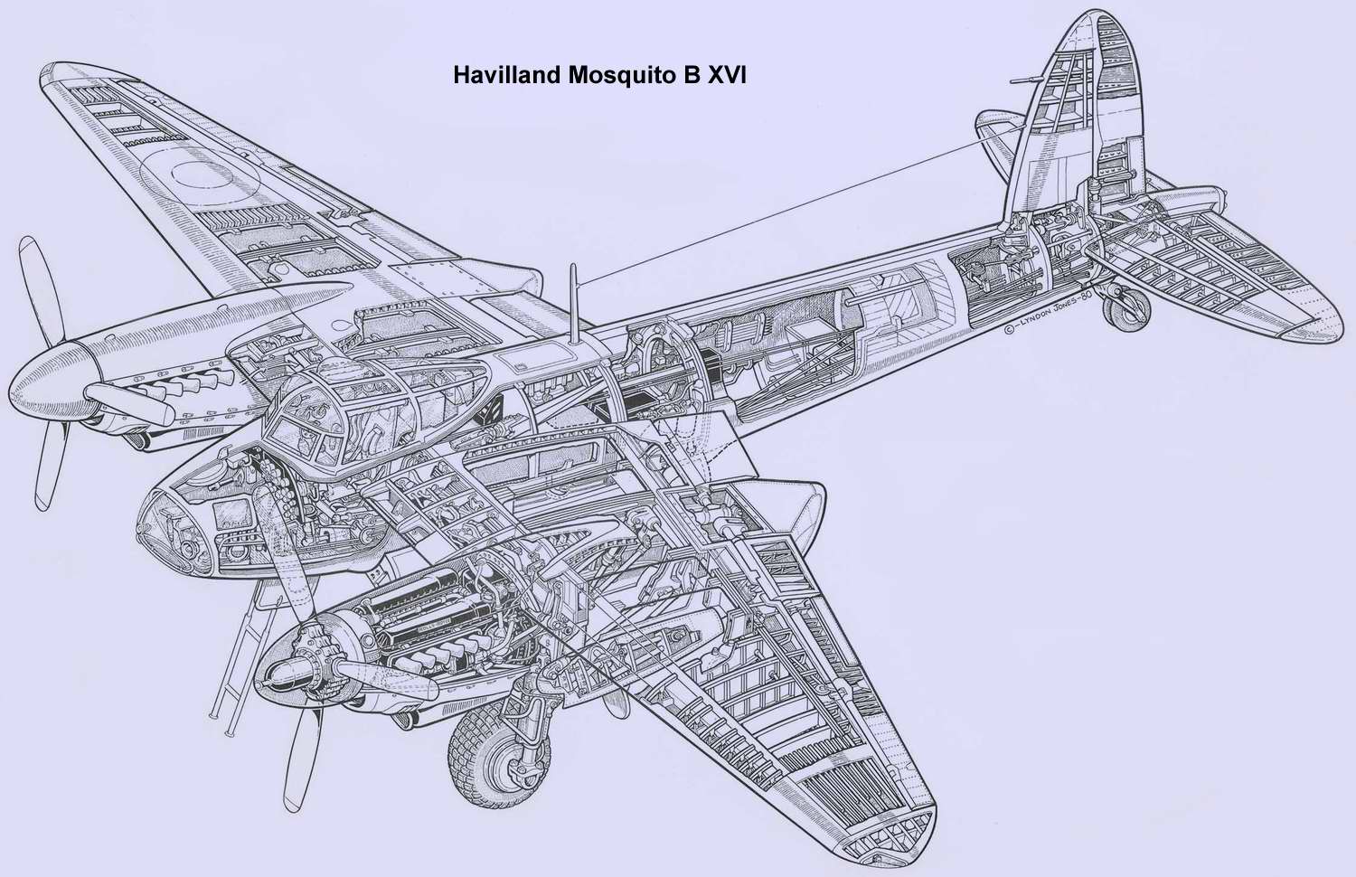

Почему это? Возьмите самолеты ВВ, тот же Москито, полностью деревянный, где толщина шпоновой обшивки около 1 мм, а толщина шпангоутов бруски 20х20, а можно же выбрать толщину шпангоутов еще тоньше и подобрать именно оптимальную толщину того же классического лонжерона, убирая или добавляя той же толщины полок.
Потом, это где же принято, что открытые фермы стали удобнообтекаемые по сравнению закрытым пусть у страшненький как у Стола?

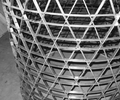

Так не кого последняя фотография не заинтересовала, а зря, так как хвостовая часть этого самолета сделана как - Однополостной гиперболоид. (патент принадлежит Шухову от 1899 года, строителю Шаболовской башни) Имеет ряд преимуществ по сравнению с классическими фермами. Первое - в три раза меньше потребность в материале. Повышенная прочность всей конструкции (не теряет своих несущих свойств даже при потери четверти стержней в конструкции).
Минус такой конструкции, сложен расчет.
Так что если и кто захочет строить что то пространственное из дерева то такая технология само то.

Эта технология в композитах сильно развивается сейчас, т.к. они хорошо работают на растяжение и сжатие, как и дерево кстати.
по растяжению сжатию лучше титана по удельной прочности.
Но в маленьких самолетах применить такую конструкцию очень сложно. т.к. нагрузки ну очень маленькие, и рейки будут ну очень тонкие, а так как критические напряжения от размеров сечения зависят, то ферма на размерах легкого самолета самое то что надо.
Объясните тогда, а если сечение делать не от расчетных, а от удобства работы. Как пример очень сложно на обычном станке резать рейку тоньше пяти миллиметров при длине от одного метра, тогда пусть будет пять, хотя по расчету должна быть три, так можно?

прочитав ссылки родилась мысль - Если допустим нарезать пластины минимальной толщины, а затем по шпангоутам накладывать слоями, сращивая между собой как по длине так и в поперечных связях, получим сетчатую структуру не хуже чем с помощью намотки композитов. а обшивать по старинке - тканью.
Вот как можно развить да же самую не выраженную мысль.
