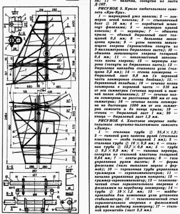

Для аэролодки, я так понимаю, вес не очень критичен. Сделайте из цельного куска дюраля или дерева. С профилированием тоже не заморачивайтесь. Скруглите переднюю и заднюю кромки. На крайний случай вот выкопировка чертежика хвостового оперения любительского пилотажного самолёта из журнала Крылья Родины. Как видите оно плоское и собрано из простых труб,

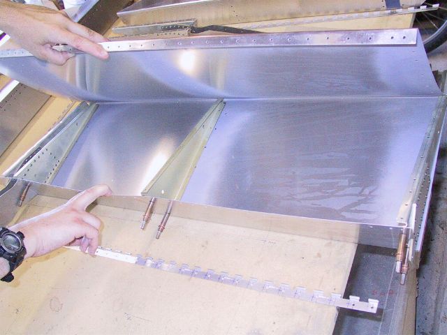

На своих аэролодках я делаю из алюминия 0.5 . клепаю через 50мм  . Важно , правильная геометрия и установка в нужном месте ! :) :)

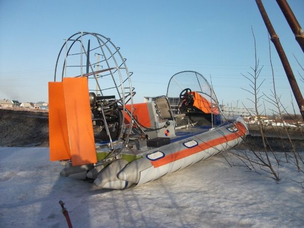

Я на своих аэролодках сначала делал так ( с КАРТИНКАМИ ;D )  http://forum.katera.ru/index.php?/topic/32670-aeroglisser-aerosani-aerotcikl/?p=1160313
Теперь эти блоки  режу на компьюторной резке ( за комплект 250 руб ) намного точнееи ровнее получается срез.
У меня матрица есть руля ,но можно и без нее . Только когда будете обклеивать пенопласт ,советую положить на него полиэтилен и накрыть чем-то плоским и ровным ,прижать ( мешочками с песком ........) иначе при вышкуривании поверхности шершавой и неровной, изведете шпаклевки ОООЧЕНЬ много и труда много.
На фото эти рули ,недешевые они конечно получаются ,но настоящие ,стеклоткани килограмм,смолы килограмм,труба + день работы (реально 2 дня ) так как технологические паузы на полимеризацию поэтапного изготовления 5-10 часов .
С размером не парьтесь с формулами и расчетами . посмотрите различные аэроглиссеры и из эстетических размеров нарисуйте свои ( в пределах разумного конечно )

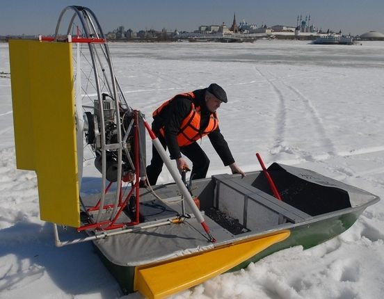

Вот мои рули и система управления. Поскольку, рули выклеивались из стеклопластика в матрице, не могу их рекомендовать как образец простоты. Да и вся конструкция разработана исходя из условия быстроразборности транспортабельности и трансформируемости парамотора.

А моя, не рычажная? (2 рычага, 2 тяги и 1 торсион) :-?
