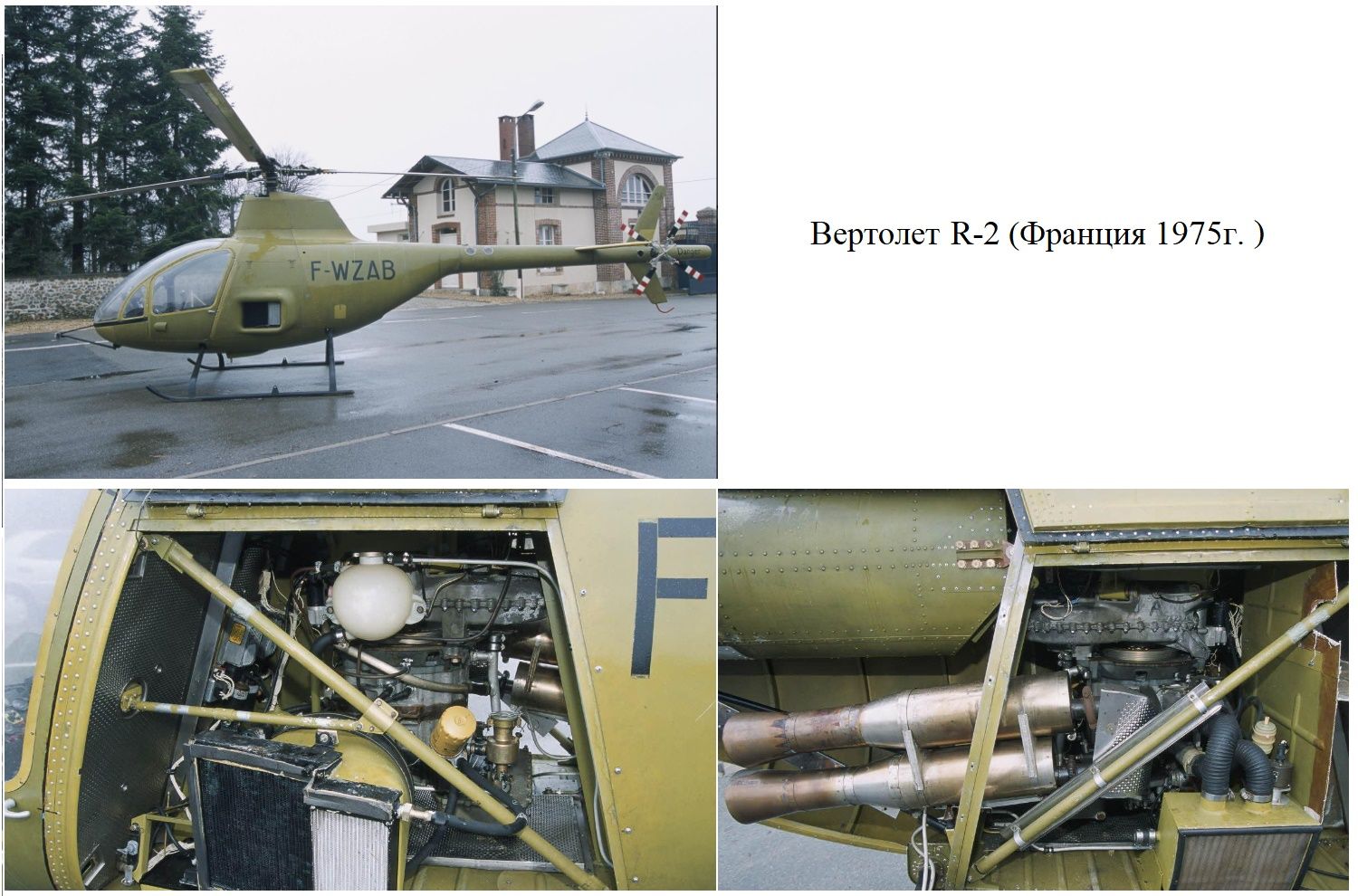

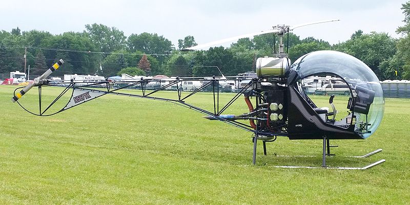

На некоторых вертолетах двигатели стоят вертикально. Например, на Сафари стоит стандартный двигатель Лайкоминг 0-360.
RVD
На некоторых вертолетах двигатели стоят вертикально. Например, на Сафари стоит стандартный доработанный двигатель Лайкоминг 0-360.
Вы не внимательно читали:
Единственное место, где может вырисовываться такая компоновка, это вертолет, где в основании редуктора есть смысл поставить (положить) плашмя однорядный звездообразный двигатель, вот в этом случае он будет как раз к месту. На одном французском вертолете (не помню уже на каком) была изготовлена силовая установка с вертикально стоящим валом двигателя Ванкеля.
Ну да, пропустил, потому что эту инфу Вы потом дописали, не заметил.
