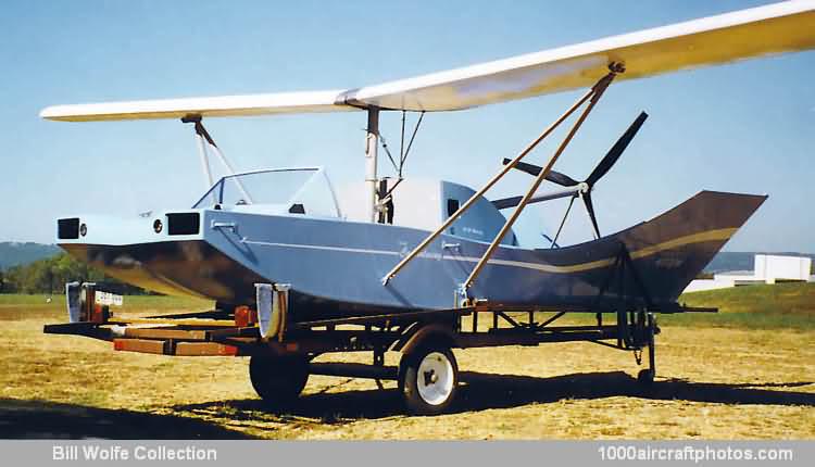

Амфибия по схеме НМ 1000 Балерит

По идеи.В чистом виде ни какая аэролодка с крыльями не полетит.Это точно на тысячу процентов.По этому производители этой продукции не заинтересованы.Собрать самолет по блошиной схемы но с шасси надувной лодки можно но сложно особенно двухместную.Чертежей на Баллерит нет.Это коммерческая тайна.Мы пытались их получить у потомков Анри Минье .Нам сказали покупайте как для организации производства.Сумма даже не обсуждалась.Лепить из головы сложно и опасно ну и долго.Собрать одноместную на базе НМ 293 можно но нет смысла.Легче поставить на поплавки готовый самолет.

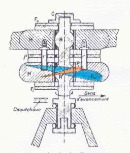

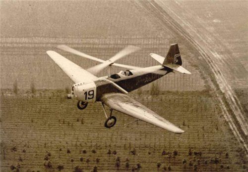

Для совсем уже КВП есть также забытый вариант Clynogyre от Odiere/Bessiere. Приложу файлы на франц. яз.

С хорошей раскруткой ротора может получаться прыжковый взлет.

Я много летаю сейчас на блохе.Думаю в чистом виде аэролодка с блошиными крыльями не пойдет.Нужен свой фюзеляж лодка .Хотя использовать надувную лодку идея интересная . Есть же дельты на ее основе а управление блохой почти такой.
Возможно вышло бы хорошо попробовать технологию надувных баллонов катамаранов и тримаранов, как фюзеляж лодка.
