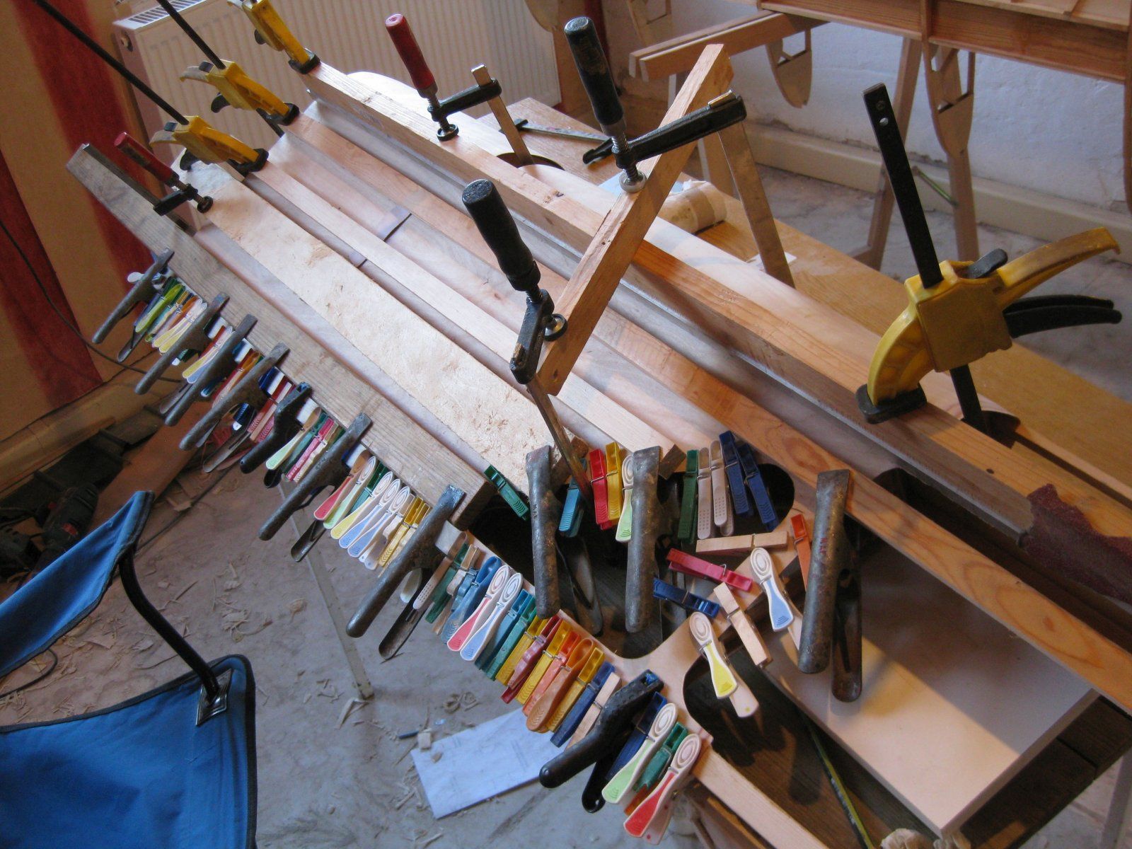

А лобик обшит фанерой - какой толщиной она?
Фанера 1 мм.

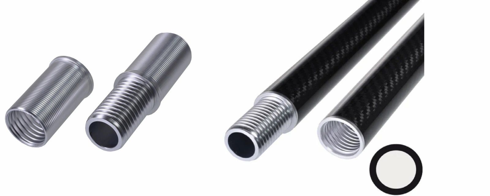

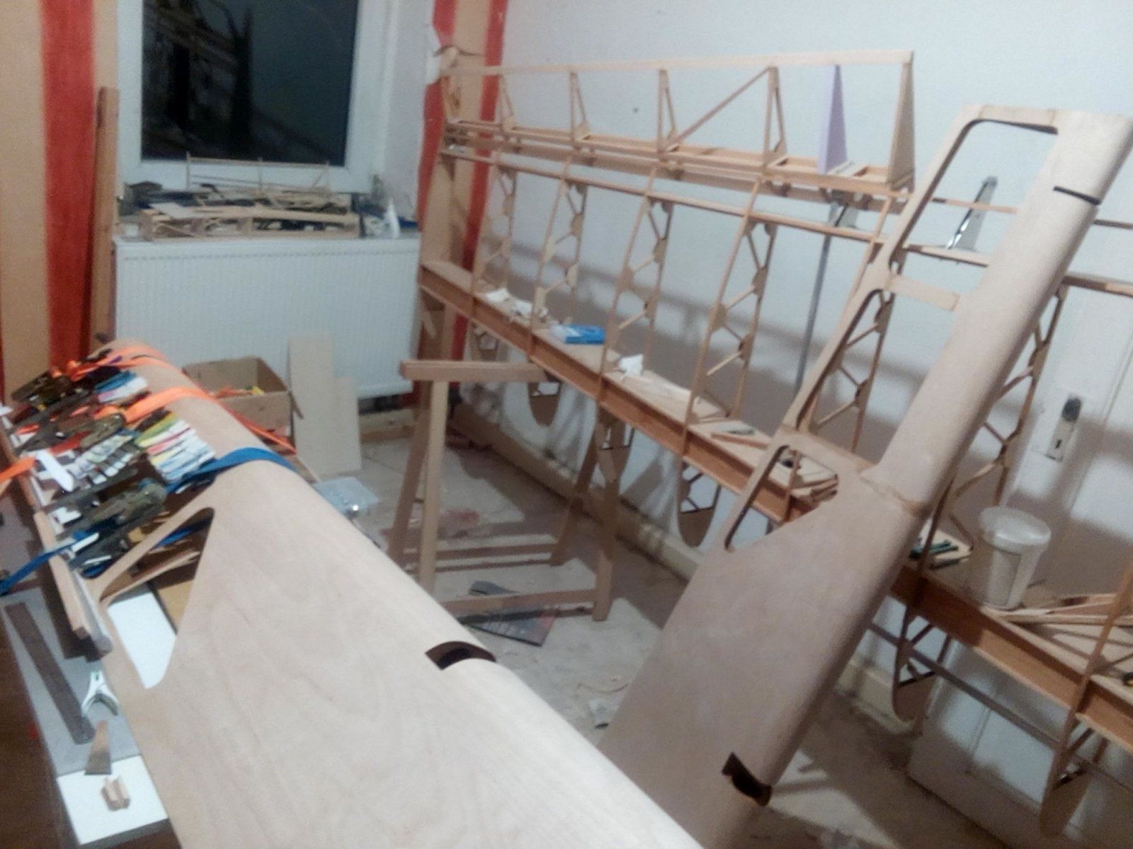

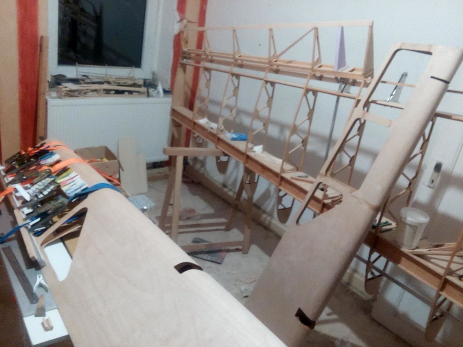

Обшили закрылки. Вес одного в таком виде 2125 г, в окончательном должен быть 2750 г. Наверное, уложимся. Но вопрос веса всегда стоит остро. В фюзеляже на выпуск передней стойки идёт стальная труба 20х1 длиной метра полтора. Работает, в основном, на растяжение. Возникает мысль заменить её углекомпозитной трубой 20х0,5. Посчитать по Эйлеру эквивалентную устойчивость на сжатие не проблема, но как заделать концы? Прочитал у R&G, что вклеивают алюминиевые втулки с мелкой резьбой. Если заанодировать, эпоксидка на алюминии будет держаться. А вот как быть на внутренней стороне трубы? Шлифовать? Но там и так 0,5 мм стенка. Конечно, момент изгиба на конце никакой, ибо там дальше шарнир, но как-то стрёмно. Может у кого-то будут соображения.

Можно снаружи на концы намотать полосу стеклоткани. Затем уже более толстую трубку можно клепать

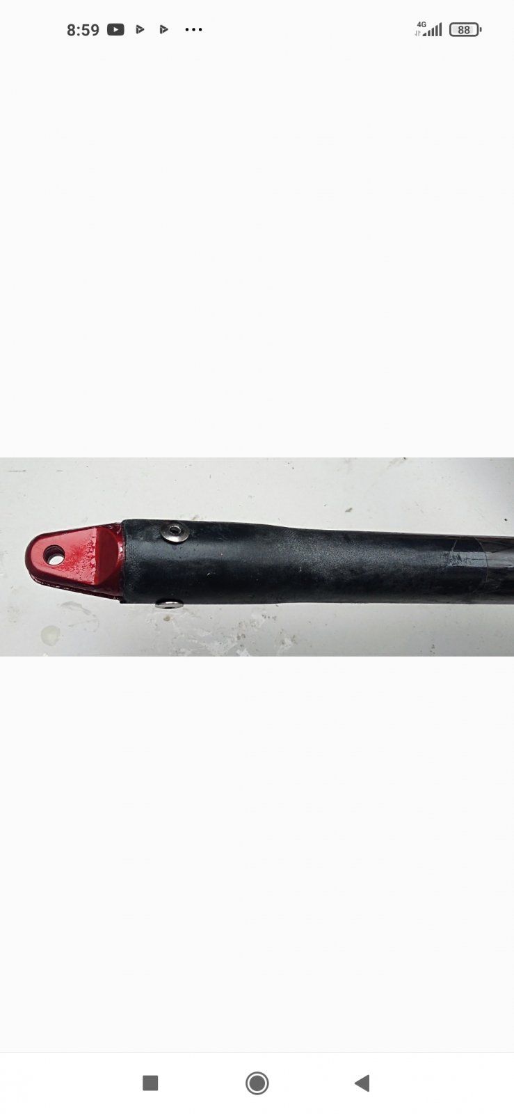

Игорь Негода в ютубе делал всякие трубки с наконечники. Главное что он сделал, это волнистость на алюминиевой вулке, а ля соединитель шлангов, ну поверх карбоновый нитью в эпоксидке все соединение перематывал.. Посмотрите его видео он там много экспериментов, снагружением до разрушения делал.
Вот нашёл, часть видео

Там чуть другое, он выклеивал трубку сам, сразу с заделкой. Тут же трубка, как я понял, есть готовая.

А чем вам сталь не угодила, уголь он хорош в заводских условиях, формованный в автоклавах при высокой температуре и давлении.
Можно из д16т сделать большего диаметра.

В чистом виде "эпоксидка на алюминии" держаться НЕ будет. Для таких соединений используют специальные клеи, например ВК-9.
Как правильно написал выше Алексей, получить вне заводских условиях качественную деталь из композита весьма проблематично. Все это пройдено еще 40 лет назад. Делали углепластиковые трубки большого удлиннения для спортивного авиамоделизма и БПЛА.

Поддерживаю леху магнума. Не стоит из за 200-300г заморачиватся с углепластиком.

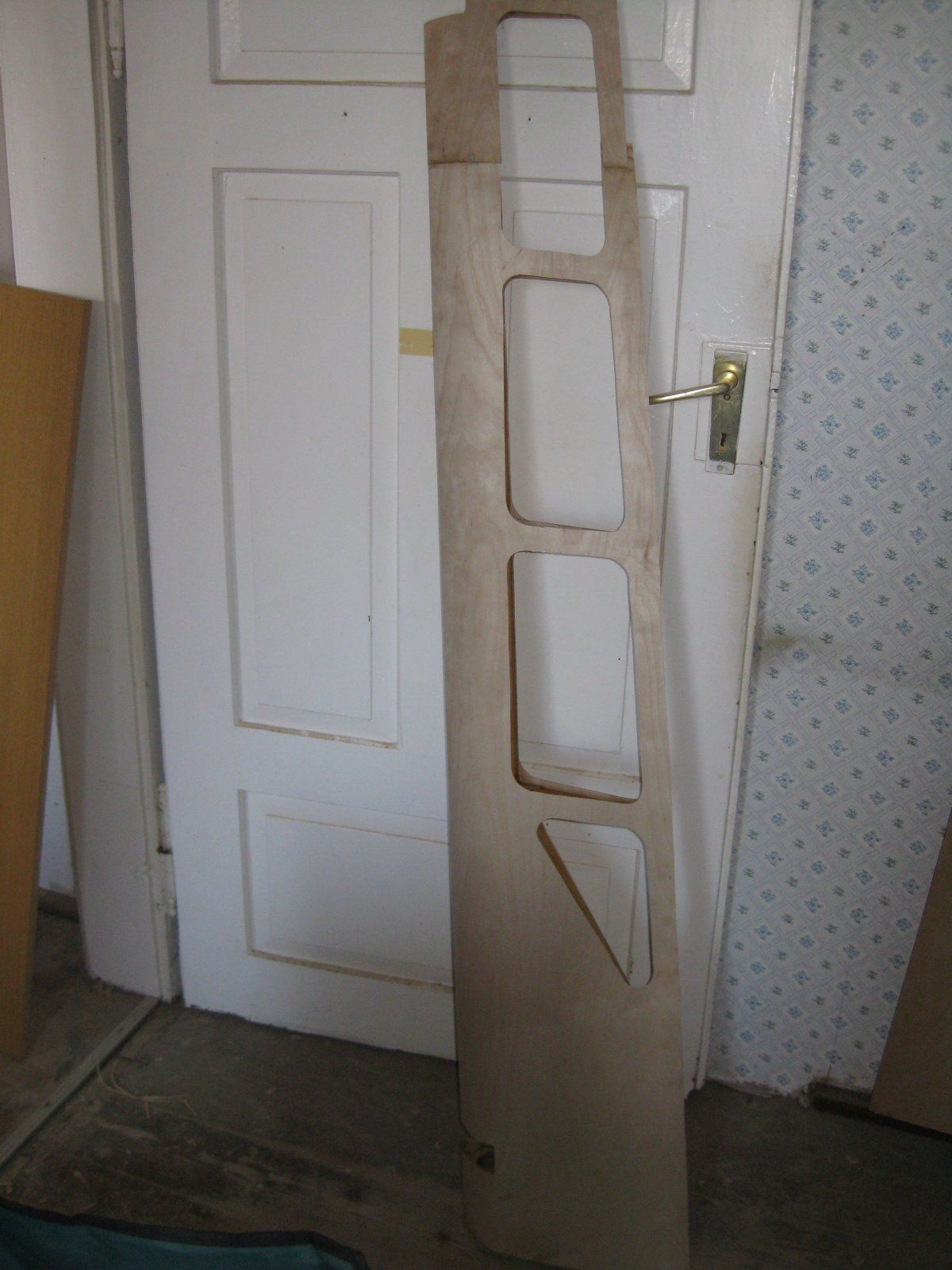

К слову, о том, что такое в нашем деле сэкономить 200г. На фото показан обшитый миллиметровой фанерой элерон. Для облегчения, в фанере сделаны вырезы. Сделать их не так просто, нужно точно попасть между нервюр ещё до приклеивания листа обшивки. А потом ещё обтягивать эти дыры тканью. Так вот, экономия веса этого мероприятия 200 г. А тут просто заменить одну фабричную трубу на другую, тоже фабричную, трубу, et voila, -200г.
Можно было полоски на нервюры и заднюю кромку приклеить, а не листом оборачивать, Возможно не проще, но экономнее. Ну конструктор барин
Lapshin
Однако, дело здесь не только и не столько в несчастных 200 г: их экономия в данном месте сдвинула ЦМ элерона вперёд, увеличив скорость наступления флаттера. Противофлаттерный груз был бы тяжелее .
