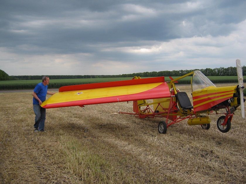

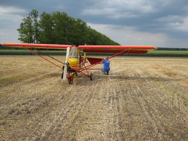

Хотя первые пробежки можно посмотреть здесь.   http://ok.ru/video/33469827637    нооо... это не подлеты, а всего лиш пробежки которые показали малую тягу винта, что способствовало вырождению двигателя.  Кроме этого  вылезла проблема с передней стойкой.   Все это уже исправлено, стойка переделана, винт заменил на Ростовский регулируемый, тяги дал 110 кг при 4500 тысяч.  Буду еще  регулировать в поле.  Шасси показали себя с хорошей стороны.  Плавность хода как по хорошему автобану.

Начал строить Аффордик в марте 2014 года. Приходится отступать от чертежей, т.к. есть нюансы которые мне не нравятся.  Первое; не приемлю тряпку на крыле, второе;  стараюсь избавиться от тросиков каких бы то ни было.  Вес конечно растет, но так как то спокойнее.  Более подробно можно посмотреть в одноклассниках у Канзен Анатолий.
