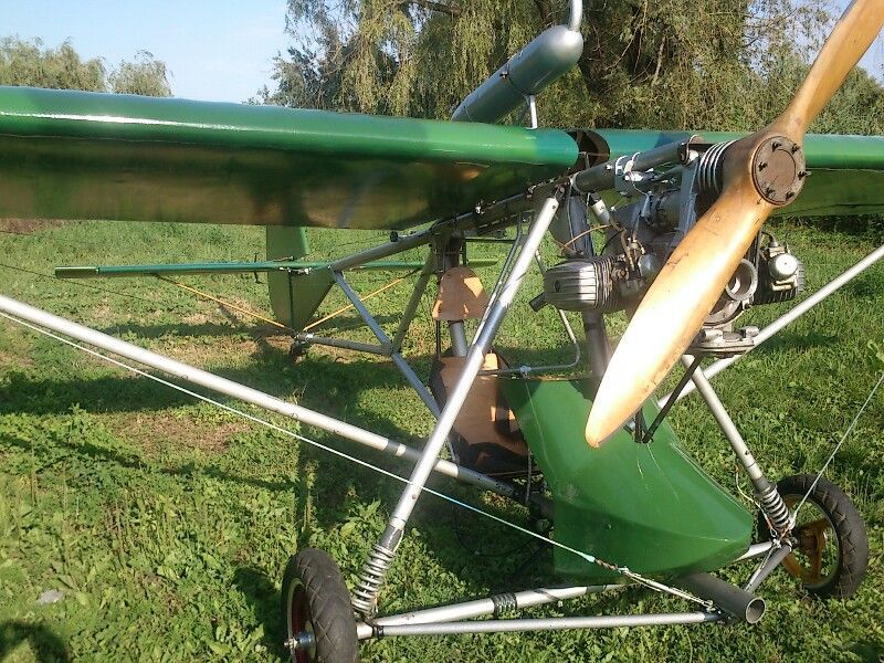

Очень интересно посмотреть на самолёт массой до 115 кг и с "Урал/Днепр" мотором :)
Теоретически наверное возможно, если отказаться ещё и от редуктора, как планирует товарищ "Parachaineg", 20...22 л.с. при 3200 об/мин.

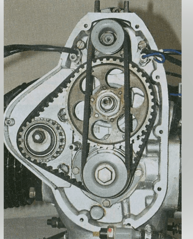

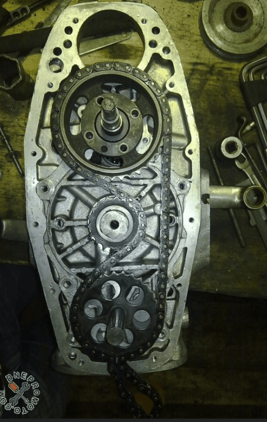

Мне встречалась другая схема, где распредвал крутился в другую сторону. И кажется я перепутал, была не цепь, а ремень.Там "колхозники" пилили родной распредвал на несколько частей и по новой сваривали, провернув кулачки.
На Вашей третей картинке как раз ремень, при котором никак не может использоваться родной распредвал без переделок.
Ваши картинки интересные, но смысла никакого. На цепи и ремни переходят чтобы избавиться от лязга шестерней, что на СЛА не актуально, потому как мало кто ставит полноценную "тихую" выхлопную систему, тем более на аппаратах до 115 кг.

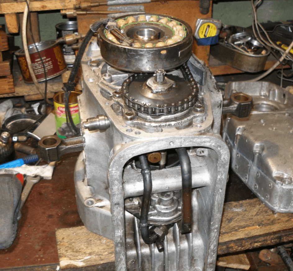

на цепи переходят из за проблем с качеством и долговечностью шестерен. я на этих моторах собаку пожарил. этот мотор без кардинальных переделок лучше не ставить на самолет. я свой весь переделал. первое с чего начал,размер цилиндров а дальше понеслось. даже составной распредвал делал. цилиндры с алюминиевой "рубашкой",клапана и головы и т.д., неблагодарное это занятие. зажигание ставил и от ваз 08 и от ижей. в итоге на процессорном от ваза заработал как надо. и из за 20-22 л.с. таскать такую дуру... я может чего то не понимаю но 60-70 кг и 20-22 л.с. :(
на цепи переходят из за проблем с качеством и долговечностью шестерен...
...этот мотор без кардинальных переделок лучше не ставить на самолет. я свой весь переделал. первое с чего начал,размер цилиндров а дальше понеслось...
...неблагодарное это занятие...

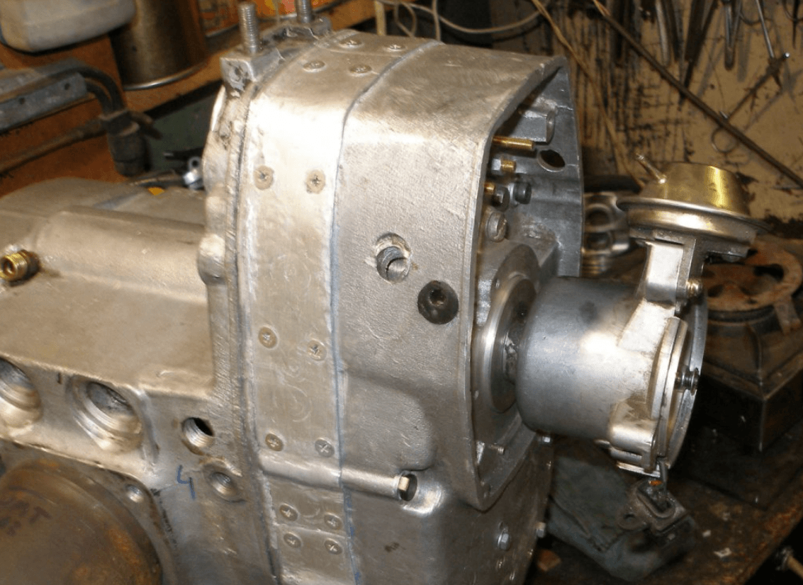

По мне так надежней шестерни ничего еще не придумали . По двум карбюраторам : я и сварил эту "сантехнику " что бы поставить один карб для ровной работы мотора . На двух довольно сложно добиться согласования впуска без специального прибора , да и родные карбы часто капризничали . Как только поставил один от запорожца и зажигание от Оки , мотор заработал как часы . И запускаться стал с полпинка . Я обратную сторону не фотографировал , там переходник прикручен под оковский распределитель с датчиком холла . В общем когда будет время закончу с этим экспериментом . Обкатаем его на лодке или аэросанях , а там будем посмотреть куда его приладить . Но со временем сейчас туго , поэтому и сроков никаких , все по течению как говорится.

Этот же мотор в родном обвесе и с редуктором snowplane - аэросани isp3.mp4 (youtube.com) Редуктор , через некоторое время развалился (корпус ,посадочное под подшипник ,дефект литья , как следствие поломка шестерен ) двигатель тоже клина поймал , открутилась гайка на генераторе и упала в привод шестерен , шестерни сломались . Поэтому и решил убрать всё лишнее .
