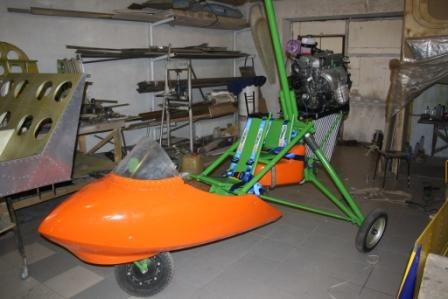

stas.z.Привет.Вот редуктора А.Чернова,а С\У сами делаете? Синхронизировать 2 карба проще ,а 3 сложнее  хоть и постоянного разряжения ,на выхлопе я так думаю наверное есть контроль  вых.газов, но что-то его не видно на фото.Ещё один вопрос ,а на G-10 радиатор от чего,и как с\у нагревается пока не кончится загрузка ( работа на химии) при в\в 1,8. С уважением.
stas.z
stas.z.Привет.Вот редуктора А.Чернова,а СУ сами делаете? Синхронизировать 2 карба проще ,а 3 сложнее  хоть и постоянного разряжения ,на выхлопе я так думаю наверное есть контроль  вых.газов, но что-то его не видно на фото.Ещё один вопрос ,а на G-10 радиатор от чего,и как су нагревается пока не кончится загрузка ( работа на химии) при вв 1,8. С уважением.
Привет!Редуктора Сан.Саныча Чернова.СУ делал сам и не одну.С синхронизацией никаких проблем хоть два, хоть три, есть опыт.Контроля на выхлопе нет.Радиатор либо Ока либо Таврия,загрузка на температуру не влияет.   :cool:

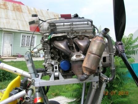

Всем привет, с недавнего времени, а точнее с 21 августа эксплуатирую Сузуку К6А, ред. 2.5, винт от Петренко 1580.
Наработка ДВС около 30 часов.

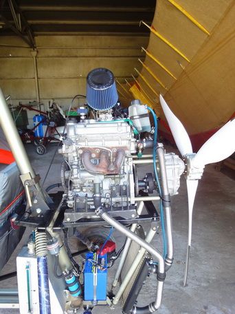

Эксплуатировал два двигателя М13
оба от Никульшина - нареканий никаких !
тяга с Луганскими винтами R102 - 250кг !  5м/с вдвоём
крыло на обоих аппаратах было "Стрим" Аэрос
