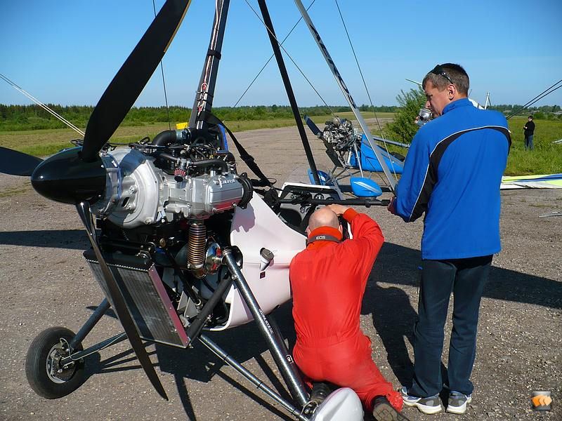

Мои товарищ,довольно опытный в подобных делах, тоже как то  попробовал инжекторный вариант Субару.Всё было отлично настроено.Аппарат летал  и двигатель работал великолепно. Но никакой прибавки мощи и тяги это не дало. :-/

Вопрос к bfl - на вашей фотографии в месте соединения трубок суфлирования стоит что-то типа маленького воздушного фильтра, для чего это и где купить такой? С уважением.
