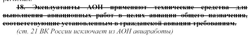

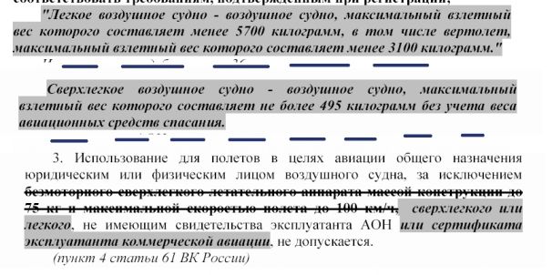

Ниже небольшие выдержки из проекта 147 ФАП, из которых следует, что свидетельство эксплуатанта АОН и не нужно совсем (на сегодняшний момент времени).
А может нужно? :-? И если нужно - то для чего и для кого?
Только для тех у кого более 5700 самолет и 3100 вертолет?
И куда засунуть это самое свидетельство эксплуатанта у кого оно есть?
Я не критикую, я хочу разобраться.

...небольшие выдержки из проекта 147 ФАП, из которых следует, что свидетельство эксплуатанта АОН и не нужно совсем (на сегодняшний момент времени).
Ну и ну. Да, купил человек новые наручники, поносил, а теперь они не нужны... Можно носить далее, кому хотца.
А если объявить конкурс на идеи, куда можно засунуть свидетельство эксалуатанта, то можно хорошо заработать, если показать по телевизору!

[quote author=А. Шнырёв link=1172039835/0#6 date=1172677045]А разве я говорил что нужны? Как раз пришлось потратить массу усилий, чтобы внести поправки в ВК где это свидетельство отменили для мелочи.[/quote]
Но раз не нужно, так зачем еще тратить массу усилий, времени и пр. для подготовки проекта (его утверждение, одобрение, ДУМА, ПРАВИТЕЛЬСТВО и т.д и т.п)? Не легче ли было упразднить 147 ФАП как класс совсем? Тем более, что проект второго документа (авиационные работы) практически дублирует 147 ФАП. При этом, по моему скромному мнению, все встает на свои места - Хочешь летать просто - летай; Хочешь еще при этом заниматься чем-либо полезным (по трубе летать, по облакам стрелять и еще чего там можно придумать) - вот тут, пожалуйста, изволь сертифицироваться на право производства авиационных работ.

ВК (114-ФЗ) отменил необходимость получения свидетельсвта эксплуатанта только для владельцев легких и сверхлегких воздушных судов. Для остальных 147 приказ должен распостраняться.
а кто должен сертифицировать лиц, выполняющих авиаработы, см. проект второго приказа.

Постараюсь пояснить.
В обсуждаемой области есть три вида деятельности:
- полеты легких и сверхлегких ВС не в целях коммерческих авиаперевозок и авиаработ (без сидетельсвта или сертификата эксплуатанта) - вычеркиваются из 147 пр;
- полеты "больших" ВС в тех же целях (читай ) регулируются остатками 147 пр.;
- лица, выполняющие авиаработы, получают сертификат по новым правилам, а из 147 и 11 приказов требования к ним удаляются.
Что все это дает?
- АОН может брать деньги за все, кроме платных авиаперевозок и авиаработ и получать прибыль. при этом ни сертификатов ни свидетельств не требуется. При этом надо отметить, что к авиаработам относится только четыре вида, что делает , к примеру, аэрофотосъемку или полеты "по трубе" АОНом;
- лица, выполняющие авиаработы, после сертификации по процедурам не сложнее 147 пр. получают законное право выполнять авиаработы , и получать за них деньги и прибыль.
